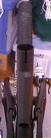

...:confused: Der Schlitz oben im Sattelrohr (für die Sattelstützenklemme) steht bei mir nicht mittig, sondern um ca. 3 Grad nach links verdreht. Die Schnellspannklemme steht also nicht genau parallel zum Rahmen, sondern etwas nach links verdreht. Ist das immer so oder sind bei Euch die Sattelrohre ordentlich (d.h. mittig) geschlitzt?...Könntet Ihr bitte mal auf Eure Sattelrohrschlitze schauen und mir sagen, ob die immer schief stehen? Danke!...
Begründung steht in dem beigelegten Montagehinweisen, ergo, die Schlitze von Sattelrohr und Klemme stehen nicht übereinander und das ist richtig so.
Die beiden Schlitze liegen nicht „über einander“, sondern seitlich versetz zu einander. „Schuld“ ist hier nicht das Sitzrohr, sondern die Klemme, welche einen „außermittigen“ Klemmschlitz hat. Steht aber in der Anleitung beschrieben.

1. Nein, bei meinem Rahmen ist tatsächlich der Schlitz im Sattelrohr außermittig. Ich erkenne das daran, daß die Skala der Sattelstütze im Schlitz bei exakt gerade ausgerichtetem Sattel zur Hälfte (d.h. seitlich) verdeckt ist. (Die Skala ist genau in der Mitte der Sattelstütze.)

[..] 1. Nein, bei meinem Rahmen ist tatsächlich der Schlitz im Sattelrohr außermittig. Ich erkenne das daran, daß die Skala der Sattelstütze im Schlitz bei exakt gerade ausgerichtetem Sattel zur Hälfte (d.h. seitlich) verdeckt ist. (Die Skala ist genau in der Mitte der Sattelstütze.)
Hier noch ein Foto ohne Sattelstuetze, das deutlich zeigt, dass der Schlitz im Sattelrohr nicht mittig ist. Koennte mir bitte jemand sagen, ob das normal ist???
Danke, Seb.
Ein unveränderliches Merkmal woran Du Dein Bike (Rahmen) identifizieren kannst aber technisch wohl gar kein Problem, da sich die Schlitze des Spanners und Sitzrohres eh nicht decken fällt es doch nicht so auf als hättest Du eine Beule im Oberrohr. Sieh es mal positiv ;) .

Hallo aristeas,
der Klemmschlitz im Sitzrohr Deines Rahmens ist nicht 100% gerade.
Zu Deiner Frage: Nein die Klemmschlitze sollen nicht "schief" sein. Auf dis Funktion hat dies keinerlei Einfluss.
Ich hoffe Du kannst mit diesem kleinen Schönheitsfehler "leben". Falls nicht, einfach anrufen.

Hallo Michi, den Rest des Rahmens scheint Ihr ja einigermaßen gerade gebastelt zu haben, insofern kann ich sicherlich mit dem Klemmschlitz leben. Außerdem habe ich das Rad zwei Tage lang aufgebaut, bevor ich diese Asymmetrie bemerkt habe, und habe nicht die Zeit, es jetzt wieder zwei Tage lang abzubauen.
Bei meinem alten Rahmen habe ich bei Veränderung der Sattelhöhe die Ausrichtung des Sattels sehr schnell überprüfen können durch Kontrolle der Mittigkeit der Skala im Schlitz des Sattelrohres. Das geht mit dem Liteville nun nicht mehr. Das ist aber auch die einzige (allerdings blöde) Einschränkung.

Hallo Sebastian,
ich bin noch nie auf die Idee gekommen, die Ausrichtung des Sattels über die "Kontrolle der Mittigkeit der Sattelstützen-Skala im Schlitz des Sattelrohres" zu kontrollieren.
Der schnellste und einfachste Weg: von hinten über den Sattel "peilen" und schauen, dass der Sattel gerade zum Oberrohr steht.
So wie Du es (angeblich) praktizierst, ist es meiner Meinung nach fast nicht möglich.
Keine Angst, Du musst Deinen Rahmen nicht wieder zerlegen, wir hätten Dir eh keinen neuen gegeben. :-)
