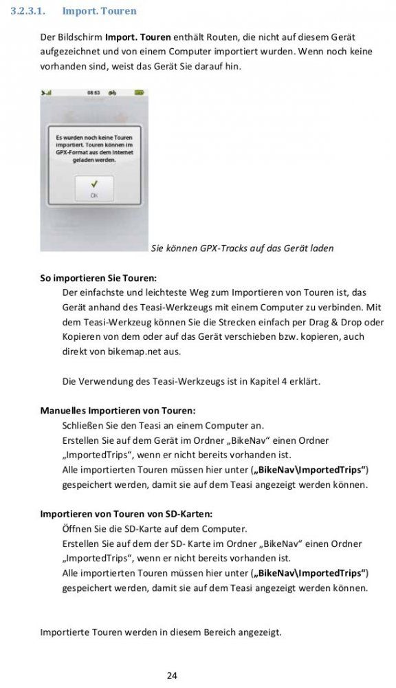

Anbei drei Auszüge aus der TEASI ONE³ Anleitung. Würde mich wundern, wenn das beim TEASI Pro nicht so wäre.

Also wenn ich den obigen Auszug des Handbuchs(3.2.3.1) richtig verstanden habe, werden die Speicher des Gerätes bei Anschluss am PC als externe Speicher erkannt und du hast mittels Explorer etc. Zugriff darauf. D.H. du kannst Dateien zu/von kopieren.
Die erstellten(geplanten) Tracks befinden sich jeweils unter \BikeNav\ImportedTrips im internen Speicher oder einer vorhandenen microsSD, jenachdem wie du das System eingerichtet hast.
Im Geräte aufgezeichnete Track(logs) sollten, soweit ich das herausfinden konnte im internen Speicherbereich unter \BikeNav\MyTrips als GPX-Dateien zu finden sein.=>siehe http://www.teasi.eu/service/faq/ unter "Gibt es eine Software, mit der aufgenommene Routen am PC bearbeitet werden können?"

Es kam ja schon der Hinweis das die Speicherkarte von Teasi Tool erkannt wird und neben dem Gerät am Bildschirm angezeigt werden soll. Das muss ich ausprobieren. Eleganter wäre natürlich wenn ich das direkt am Gerät könnte...
Danke für die Hinweise. Um also Touren auf die Speicherkarte zu bringen muss ich über das Teasi Tool gehen. Die Speicherkarte würde dort als Ordner angezeigt werden. OK muss ich ausprobieren.
Aber so ganz beantwortet das nicht meine Frage. Wie kann ich denn am Gerät direkt aufgezeichnete Touren oder Touren die ich mir auf das Gerät gezogen habe auf die Speicherkarte verschieben?
Und soweit ich aus den FAQ entnehmen konnte wird das Teasi als Wechseldatenträger erkannt und der Zugriff auf die Dateien ist somit auch ohne das TeasiTool möglich , einfach via Explorer oder ähnlichem Dateimanger.
Den entsprechenden Ordner auf der SD muß du selbst erstellen.
