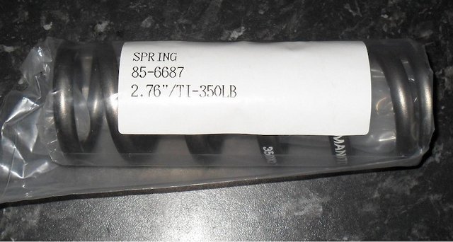

Moin,
hab das Problem, daß ich bei einer Manitou Titanfeder nicht mehr mit Sicherheit erkennen kann, ob es sich um eine 350er oder 550er handelt. Es geht um eine ???x2.75 in 157mm Länge.
Meine Feder:

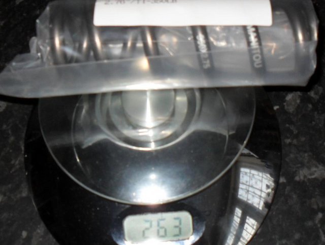

Im Netz habe ich diese Federgewichtsinfo gefunden:
Meine Feder in gleiche Länge wiegt laut Küchenwaage 349g, also fast 90g mehr. Ist das ausreichend, um auf eine 550er zu schließen?

MeridaCenturion als Manitou-Importeur schrieb mir, daß man anhand des Gewichtes nicht herausfinden könne, um welche Härte es sich handle.
200lb Unterschied sollte man doch halbwegs wahrnehmen können, wenn man die von Hand versucht zusammen zu drücken?

Ich finde das man doch relativ gut erkennen kann das die erste Zahle eine "3" ist. Vergleicht man es mit der "5" sieht man den Unterschied.
Die Feder mit
- weniger Windungen oder
- dickerem "Drahtdurchmesser"
ist die härtere.
Indirekt könnte man also sagen die schwerer ist die härtere, gleiche Windungszahl vorausgesetzt!
