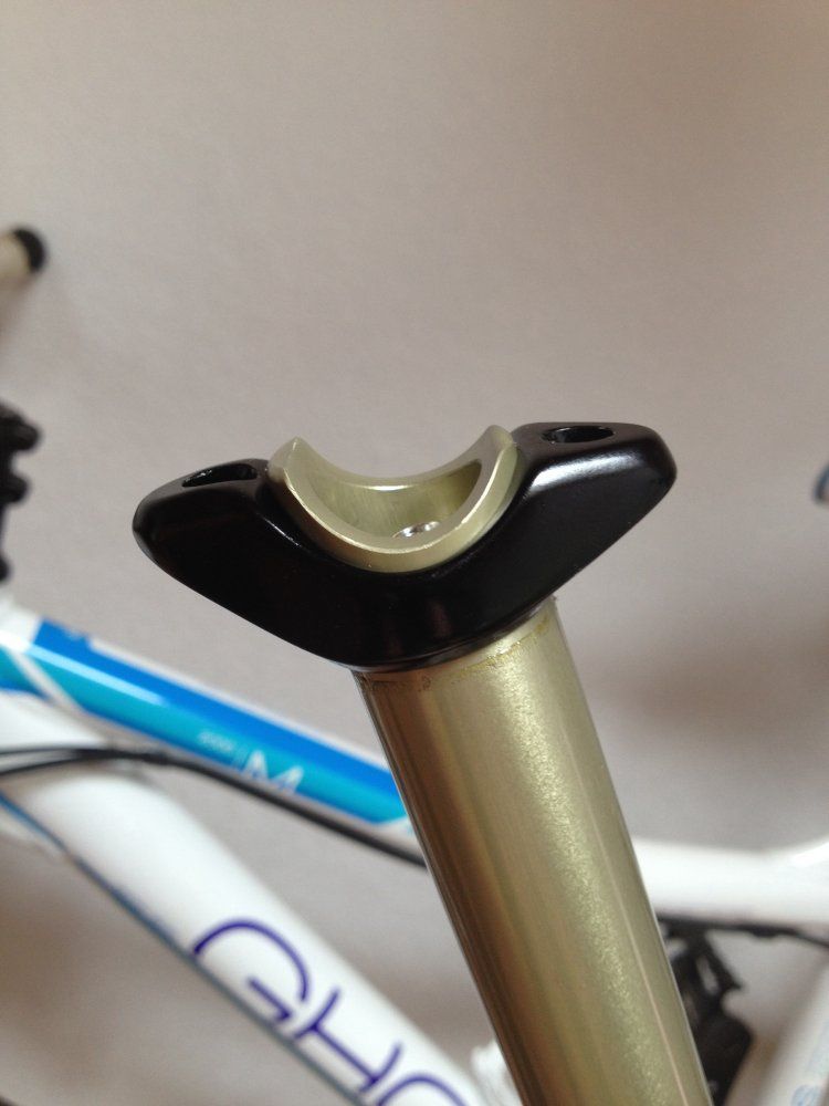

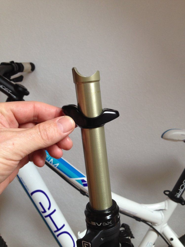

Ja und?
So siehts aus wenn die Sattelkelmme ab ist.
Das liegt dann auf dem Stützrohr.
:confused:

Jetzt kannste das schwarze Teil am Ende oben wo der Sattel drauf liegt abnehmen und verdrehen. Die Beschreibung ist etwas blöde ;)
G.:)
Ja, schon klar, aber das bringt ja nichts, denn es gibt hier nur vorne und hinten. Ich müsste ja wenn das ganze Stützrohr drehen um die Zuganlenkung in eine andere Position zu bekommen.
Mit abnehmen meinte ich schon nach unten...aber irgendwie hab ich das jetzt anders in Erinnerung was da drunter erscheinen sollte :confused:
G.:)

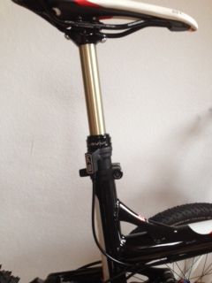

Danke für Eure Tips und Hinweise, aber schaut euch meinen Sattelstützenkopf an.
Ich kann oben nichts abschrauben und dann die Halterung verdrehen.

Dann wurde der Kopf wohl umgestaltet! Schade, dass man nichts mehr drehen kann, aber sicher DEUTLICH stabiler so...
Normalerweise dreht man den Kopf und richte dann den Rest der Stütze danach aus.
Sorry, Schwalbe68, an meiner LEV (keine DX) konnte man den Kopf auf diese Weise drehen. Ich hatte darauf spekuliert, dass es bei deiner DX ebenso funktioniert.
