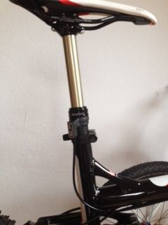

ich habe mir jetzt die LEV DX Sattelstütze 385mm mit Remote Modell 2014 (schwarz) bei bike-componets gekauft.
Maße die hier gepostet wurden passen alle, die Funktionsweise ist perfekt. Allerdings kann ich an diesem Modell nicht wie auf den Bildern oben den Kopf verstellen, da ich keine Abdeckplatte drauf habe. Somit habe ich keine Möglichkeit, die Zuganlenkung zu verstellen obwohl der Beschreibung steht, dass die Sattelstütze im 20-Grad-Schritten ausgerichtet werden kann. Weiß einer wie?
