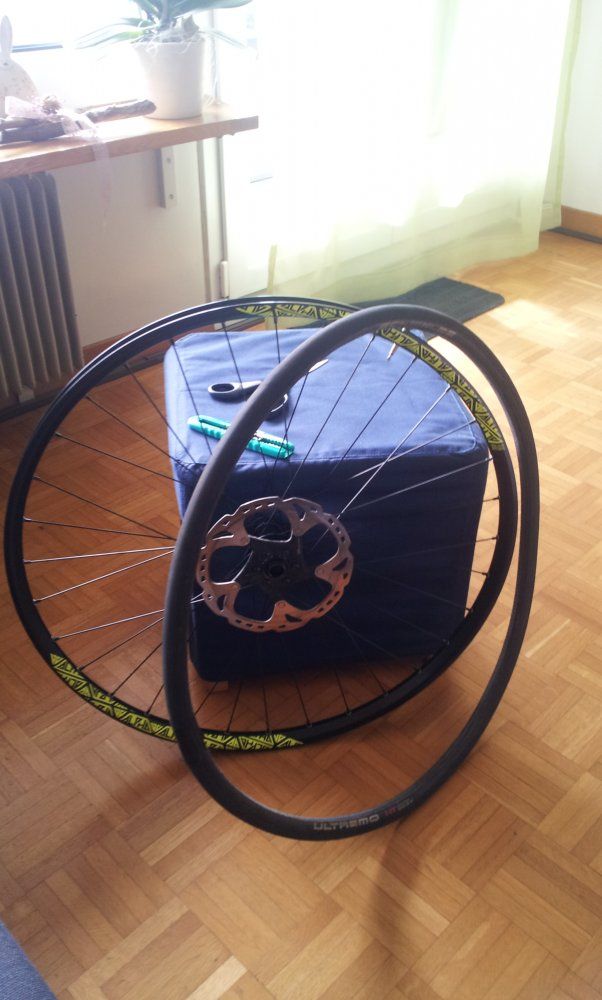

Da betreffend dem Procore lange nichts lief, orientierte ich mich mal kurz am DeanEasy Prinzip. So habe ich aus lauter Langweile einen alten 23mm Schlauchreifen aufschnitten und auf +-650b Grösse gekürzt, verklebt und montiert. Aber das Volumen ist eindeutig zu klein, wenn da eine Bordsteinkante kommt (Unartgerecht, ich weiss), schlägt das bis auf die Felgenkante durch...Für mich bleibt da nur noch Procore als wirkliche Option. Aber ob ich da mit 1,1 / 1.3 Bar rumeiern möchte? Etwas mehr Druck dafür weniger im Procore??...we will see...
Wie viel Druck hast du denn im Schlauchreifen? Hab das auch schon mal mit dem Ultremo am 29er ausprobiert und war ganz zufrieden.
ca. 5bar, aber das ganze sollte ja dann auch mit ''Harakiristyle'' auf den Felsen etc. funktionieren und da habe ich so meine Zweifel. Und schwerer sind die Schlauchreifen ja auch noch (ca. 280g).
