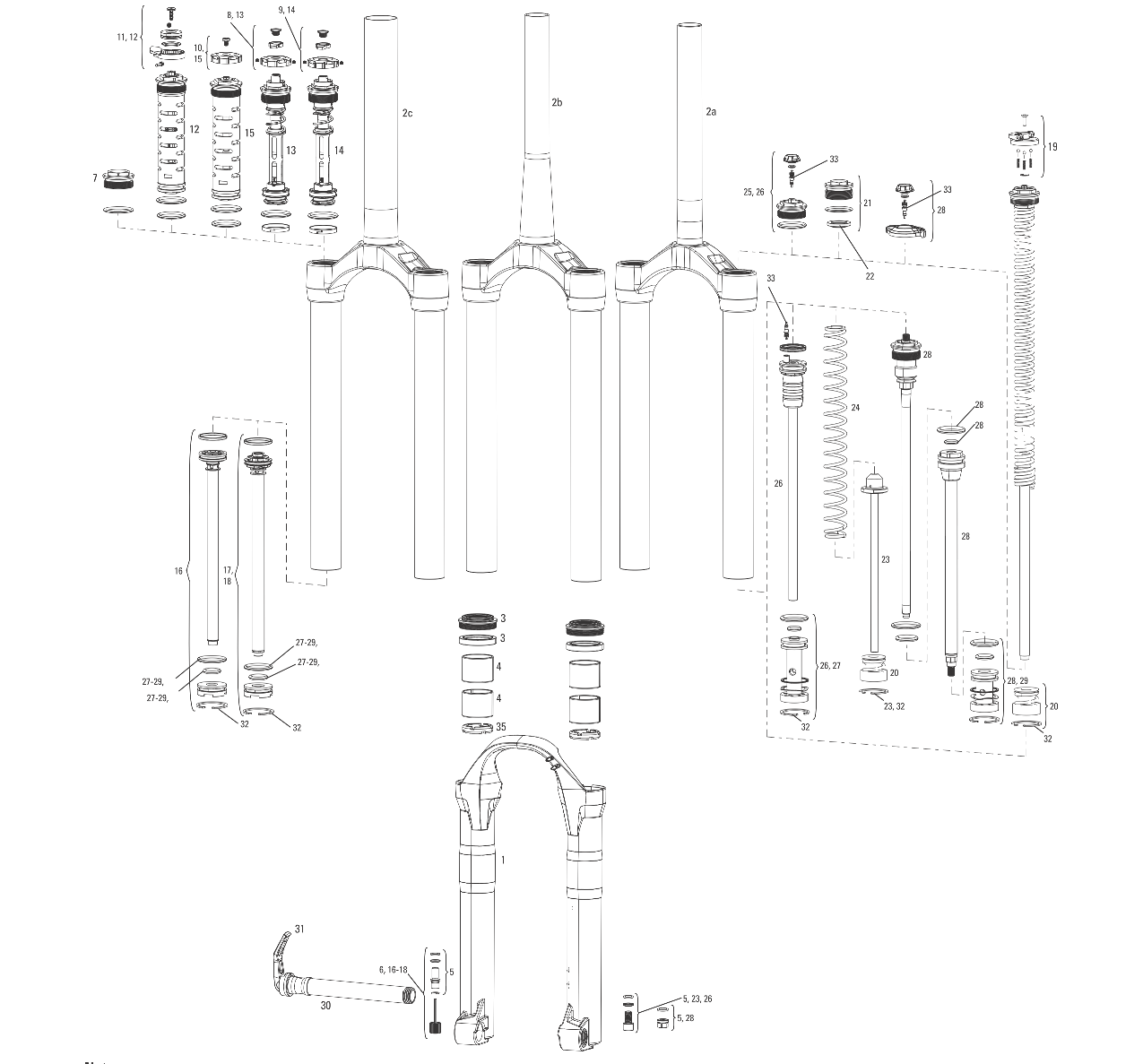

Zwei Fragen zum Umbau meiner Reserve 2Step-Lyrik auf U-Turn Coil:
1. Das Ding hat noch die alte Dämpfungseinheit (eingesetzte Kartusche) sowie die passende MissionControl. Da das Ganze noch sehr gut aussieht, würde ich es gern weiterfahren, insbesondere da ich noch ein Servicekit dafür rumliegen habe. Oder taugts nix und ich sollte lieber http://www.gabelprofi.de/RockShox/E...ntrol-Mission-Control-DH-2010-2012-Lyrik.html einbauen? Passt das zu der alten MC?
2. Ich habe mir die passende Feder (aus dem Bikemarkt, gebraucht) und mit 11.4015.458.010 das zugehörige TopOut besorgt. Was mich dabei nicht wenig irritiert, ist das die "Federstange" nicht sonderlich präzise, sprich mit ziemlich viel Spiel, durch das TopOut geführt wird. Gehört das so, gibt es verschiedene Federn und meine passt nicht, weil zu dünn, oder fehlt mir noch eine Art Buchse die die "Stange" führt? Denn das die Feder selbst für ausreichend präzise Führung sorgt, kann ich mir irgendwie nicht vorstellen. Da krieg ich Angst um den Boden des Castings.

zu 2.: Ist normal, die Führung ist nicht sehr präzise. Feder sollte man dann schon von außen im casting festschrauben :D
Auf meiner Lyrik steht 23T9.. und die hat schon das 2010er Innenleben. Also stehen bei dir die Chancen gut, dass du auch schon das 2010er MJ hast. Zweifelsfrei feststellen kannst du das aber nur, wenn du die Zugstufe mal demontierst. Die Zugstufenkolben bis MJ 2009 liefen in einem extra Rohr im Standrohr, während die Zugstufenkolben ab MJ 2010 direkt im Standrohr laufen.
Die richtige Ölmenge erreichst du, wenn die bis zum Gewinde eingeschobene MiCo-Einheit (noch nicht eingeschraubt) gerade so den Ölspiegel berührt. Hier musst du nur aufpassen, dass sich noch Luft unter dem Zugstufenkolben befinden kann, die das Ergebnis verfälschen kann. Um die heraus zu bekommen, deckst du am besten die Standrohröffnung an der Gabelkrone ab und federst die Gabel mehrmals vorsichtig ein und aus. Das Öl kann sonst ziemlich fies rausspritzen.
