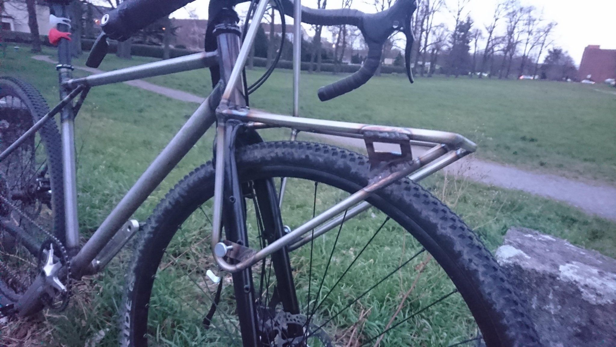

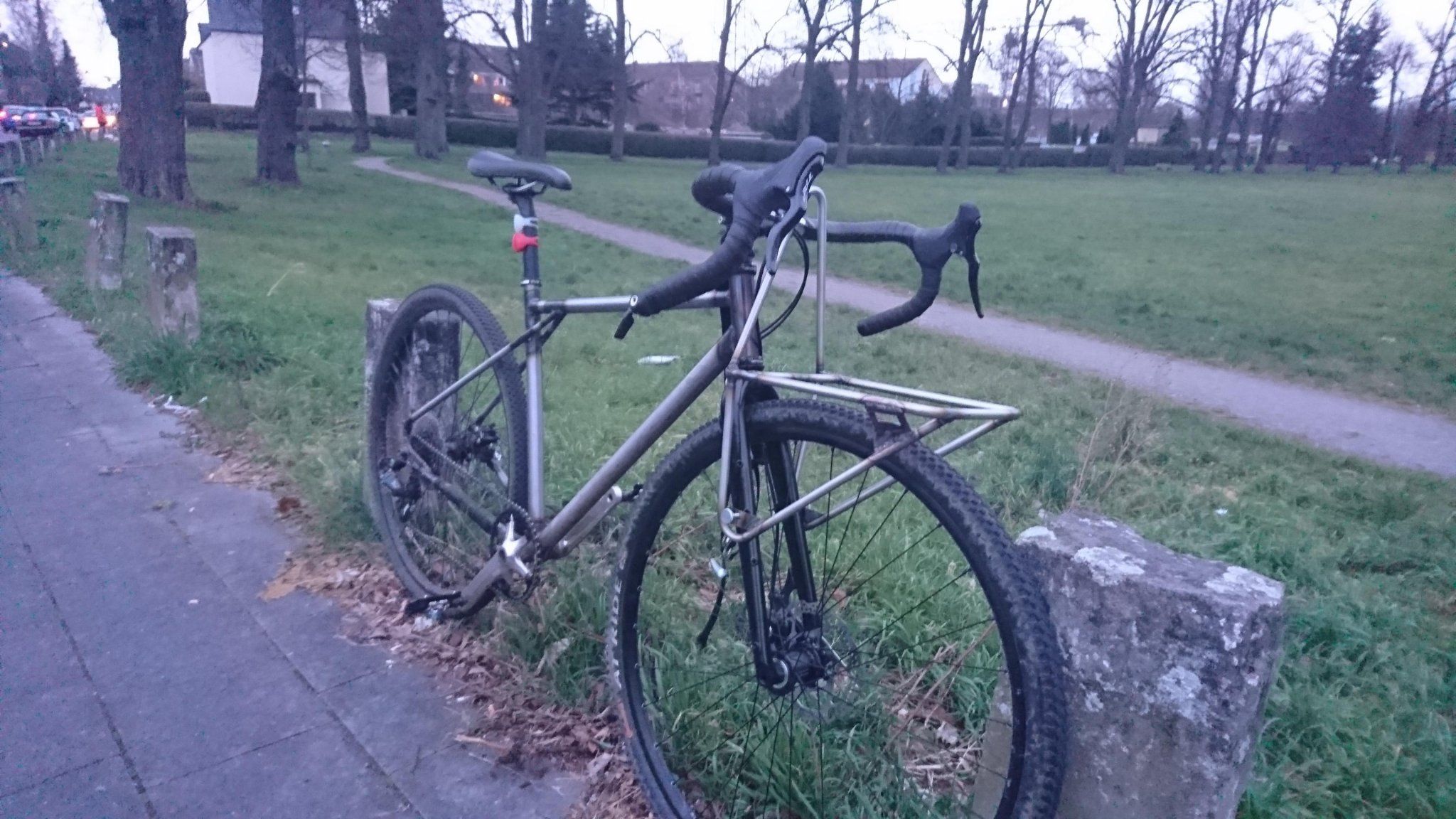

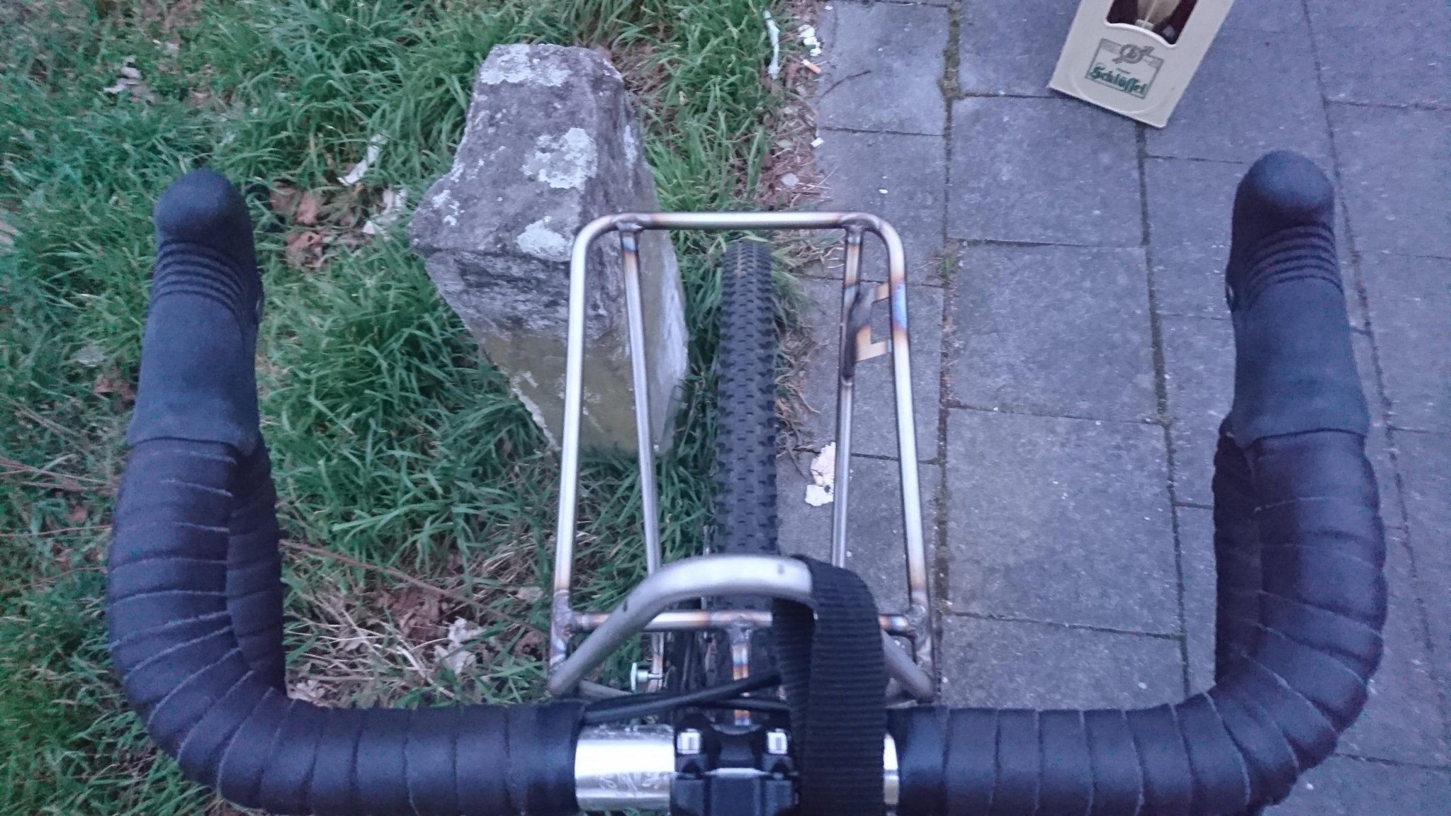

So, nachdem ich heute endlich mal wieder Zeit für eine kleine Runde hatte...
Inzwischen bin ich echt zufrieden und lächle beim Fahren fröhlich vor mich hin. (Auch wenn es heute schweine kalt war...) :bier: :D

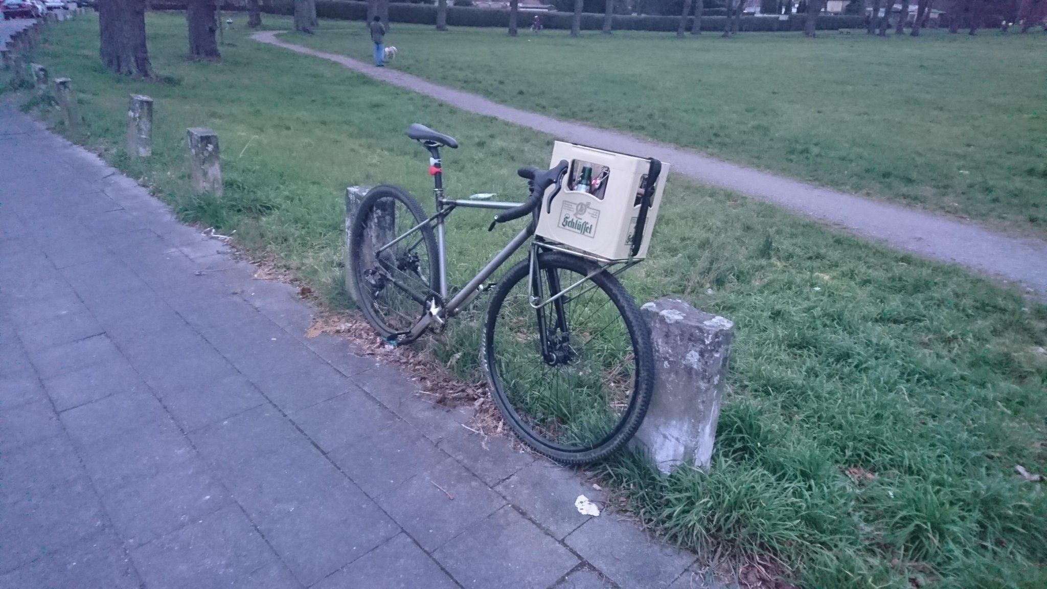

Hallilöle!
Anbei mal mein Kurzprojekt für den Sommer.
Ich darf vorstellen: Der Bierpäckträger.:D
:bier:
