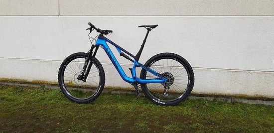

Beim Canyon wird der Dämpfer und der Reach dein geringstes Problem bergauf sein. Vielleicht fällt es dir ja auf denn du dieses Bild anschaust, ein Neuron in XL mit 93cm Schrittlänge. Ganz im Gegenteil sogar wirst du nicht wegen dem Reach deinen Schwerpunkt vorne haben sondern wegen was anderem hinten.
Der Sitzwinkel ist für dich ungeeignet. Der ist einfach zu flach. Bei bike-stats.de ist nicht der reale Sitzwinkel hinterlegt. Ganz grob wirst du bei deiner Sitzhöhe ca. 40-45mm weiter hinten sitzen als dort gerechnet wird bei Abstand Lenker zu Sattel.
Ich war gerade 120km weit weg für eine Probefahrt mit einem Bike. Der Besitzer hat 92cm SL und ist kleiner als ich mit 1,86m. Sein erster Kommentar, das Bike klettert super. Das Bike hat aber auf echter Sitzhöhe einen steileren Sitzwinkel als das Canyon auf Stack. Wenn ich aber jetzt hier schreibe wie groß das Bike ist, geht ein Aufschrei rum mit nicht fahrbar und Enduro etc....
ah okay, den knick hat meins natürlich nicht, also realer sitzwinkel gleich ungefähr effektiver

die canyons haben diesen knick da unten der so verfälscht,ne?
Haben viele. Aber das Canyon hat 74° Sitzwinkel auf Stack gemessen, bei deinem Auszug bleibt nichts übrig. Das Bike ist halt von irgendwann 2015 oder sowas. Heute ist eigentlich üblich 76°+ auf Stack bei Bikes mit mehr als 120mm Federweg. Tendenz bei AM Bikes 77° SW.
Das wo ich gerade getestet hab, hat 76° auf meiner Sitzhöhe. Ist aber ein HT, also in der Ebene durch den SAG an der Gabel noch mehr. Aber die 76° bleiben wenn bergauf fährst. Mein jetziges hat 74° auf Stack, nach viel hin und her mit anderem Sattel und viel probieren angeblich echte ca. 74,4° auf Sitzhöhe. Und der Sitzwinkel ist mir fast zu wenig, bzw. noch erträglich.
Das Riot Trail hat halt 77° und ein gerades Sitzrohr, der SW wird deutlich weniger abflachen.
