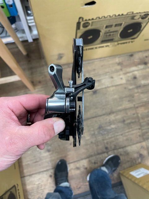

Tja wow, das Ding ist komplett verbogen und hält viele Gänge nicht.
Ersatz Schaltwerk gibt's nicht, keine verfügbar. Kann wenn dann direkt zu Shimano und darf da aber keinen Kratzer haben.
Neue XTR im Laden sehen so aus, Respekt Shimano, das mit Qualität habt ihr richtig drauf.
Ob es verbogen ist kann/möchte ich nicht beurteilen. Aber es wurde ein Austausch, also ein Garatiefall, abgelehnt, weil kein Ersatz geliefert werden kann? Verstehe ich das richtig? Dann sollte es eine finanzielle Entschädigung geben oder der Hobel muss zurückgenommen werden.
Unterm Strich ja. Da Ghost dem Händler aber das Bike auch nur wieder abnimmt und keine Entschädigung zahlt, ist das auch keine schöne Lösung für mich.
Sie schicken ein neues Schaltauge und dann montier ich alles nochmal neu, hilft ja nix.
Wenns dann nicht läuft und das Teil noch keinen Kratzer hat, dann geht es in der "Winterpause" zu Shimano

Verstehe jetzt nicht was meinst?
Hast mal mit Mike gesprochen? Ich hab 5 Bikes von ihm und meine Kassette mit Zahnausfall war innerhalb von Minuten auf Garantie gemacht. Der prüft auch normalerweise alles vor der Endmontage.
Ja, hab mit ihm gesprochen, das Problem ist, es gibt keine Teile.
Diese Posts hier sind kein Vorwurf an Mike, da fühle ich mich nach wie vor gut aufgehoben.
Ich mag die Art und Weise von Shimano hier nicht, man muss halt auch mal für Garantiefälle was auf Lager halten und nicht jeden Rotz rausschicken. Wenn ich mein XT Schaltwerk von 2014 anschaue, dann ist das so gerade wie ein Haarlineal.
Die am schlimmsten betroffenen Gänge sind die Hohen, die habe ich bei der Probefahrt gar nicht benutzt.
Ob man da jetzt sagen kann selber Schuld oder nicht, keine Ahnung. Ich hätte es nie als so nervig eingestuft, falls bei einem neuen Bike was nicht stimmt.
Ich muss es einfach nochmal frisch einstellen mit neuem Auge und ggfls bei nem Laden in der Nähe das Schaltauge checken lassen, hilft ja nix. Ein Richtwerkzeug werde ich nicht anschaffen, da ich es bisher nicht gebraucht habe und auch nciht davon ausgehe, dass ich jemals wieder eins brauchen werden.

Ich empfehle etwas Weiterbildung:
Zu einem gewissen Grad ist es durchaus gewollt das die Shimano Schaltwerke krumm und schief sind. Das XTR z.B sieht mMn genauso aus wie es sollte.
Bei deinem Deore bin ich mir anhand des Fotos nicht sicher.
danke, hab ich gerade auch schon gefunden und vor dir editiert :)
ist ein XT, kein Deore

Mein erster Gedanke: "Bei meinem SLX 12fach sieht das doch auch so aus? Und das funktioniert perfekt?"
Hat sich ggf. wohl aber schon erledigt.....

Ich glaube nicht dass das Schaltwerk krumm ist. Lass dich von dem Bild nicht blenden.
Vermutlich nicht richtig eingestellt, da reagieren die Schaltwerke empfindlich drauf.
Die 12-fach Shimano sind meines Empfinden nach recht robust und laufen auch unter Dreckbeschuss solide. Da hatte ich mit der Sram Eagle Gen1 deutschlechtere Erfahrungen gesammel.

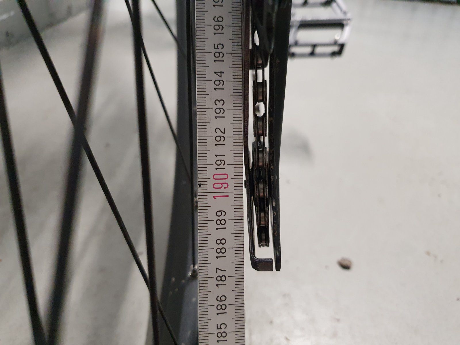

noch mal;
Die Leitbleche sind def. schief...aber das gehört so.
Siehe Bild oben von meinem SLX Schaltwerk oben, und hier noch ein nagelneues Deore....sieht man hoffentlich?...:
Soo, habs dann endlich auch mal geschafft weiter zu machen...
Neues Schaltauge und die Schaltung läuft schon viel besser.
