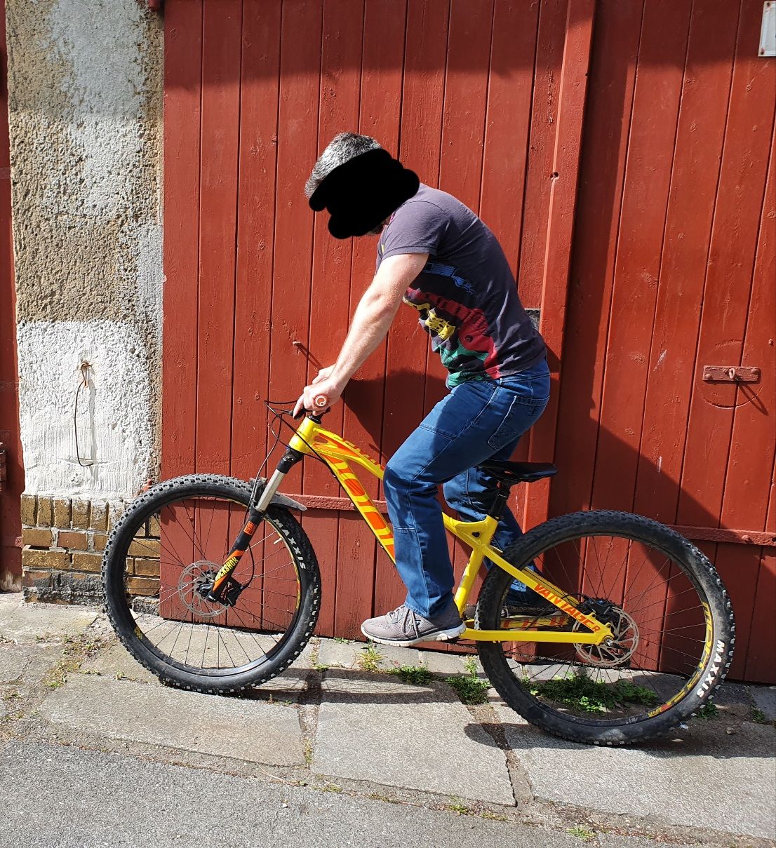

Sattelhöhe müßte/sollte bei mir auf 64cm eingestellt sein..sind aber 66,wenn der Dropper voll ausgefahren ist...Stütze ist komplett versenkt..
Sattel ist auch in Waage und so eingestellt das Kniescheibe und Achse Pedale fast im Lot sind..
Komme bzw fahre noch ein Giant Talon RC Ltd....

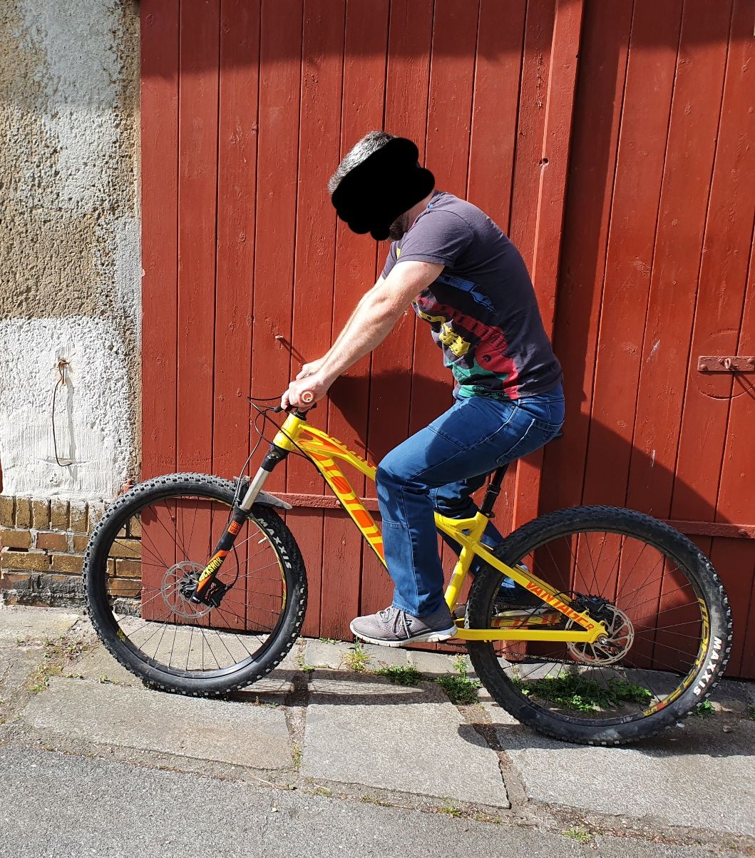

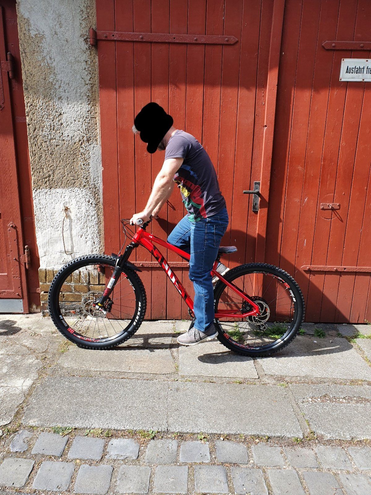

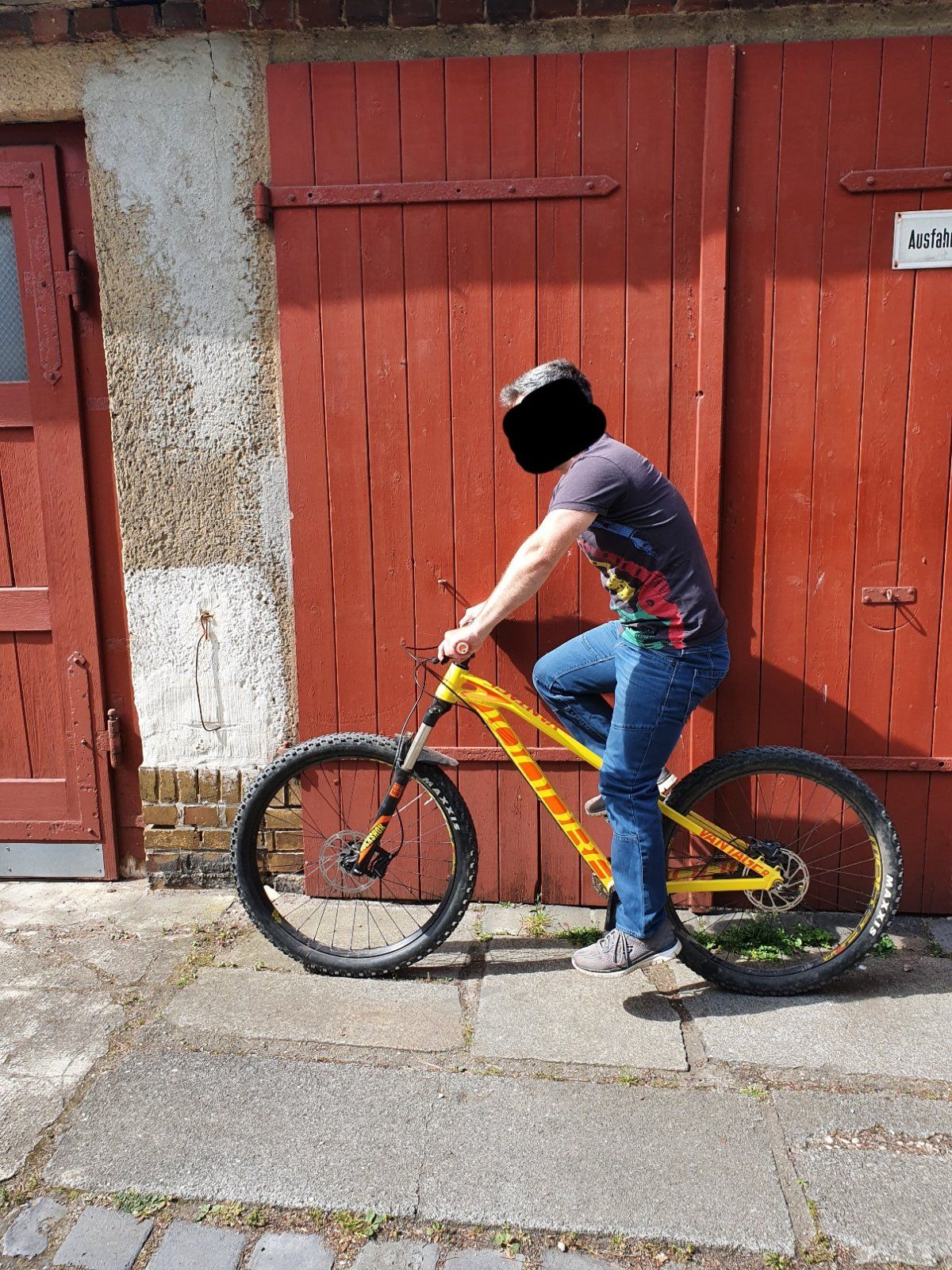

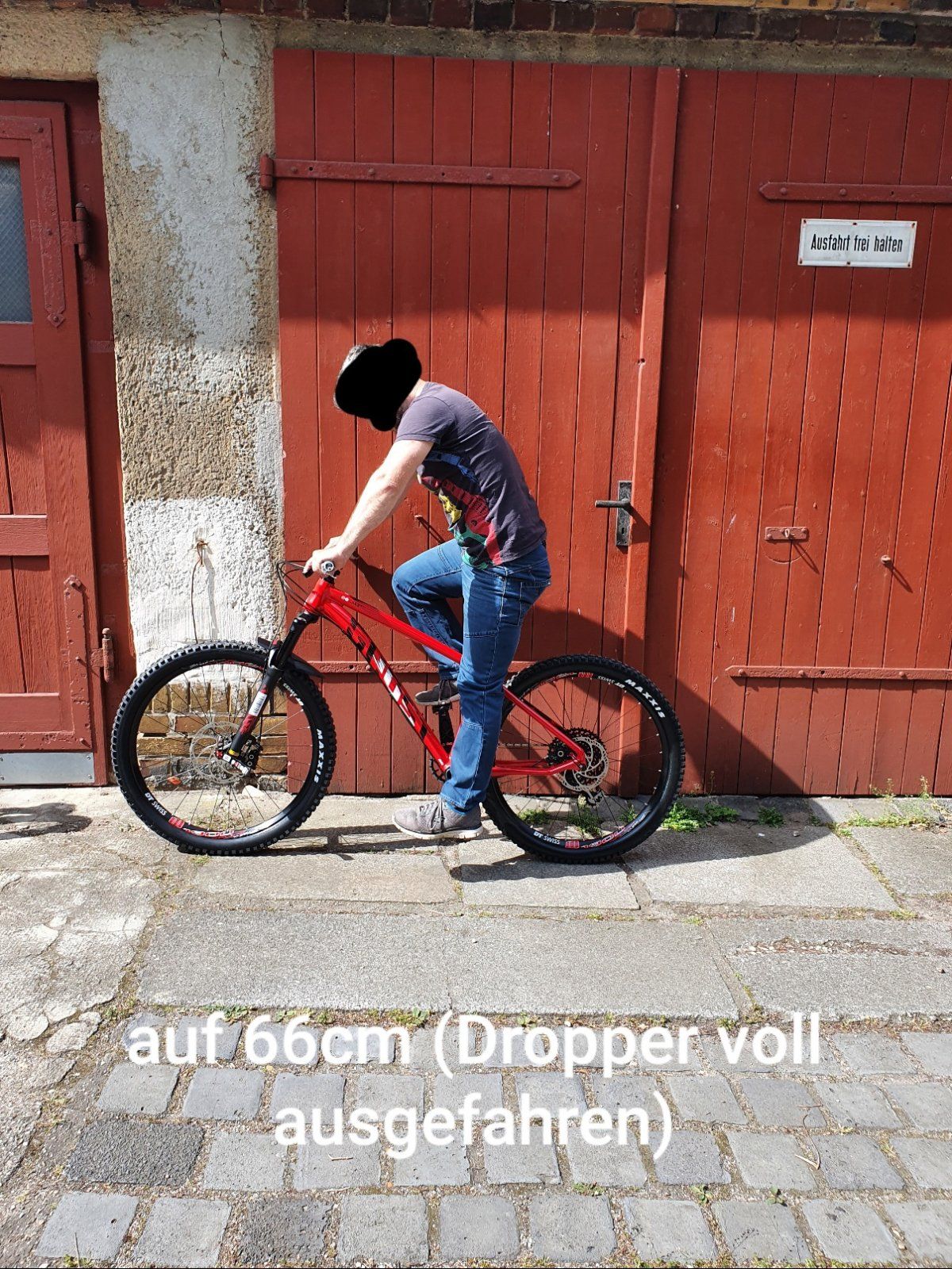

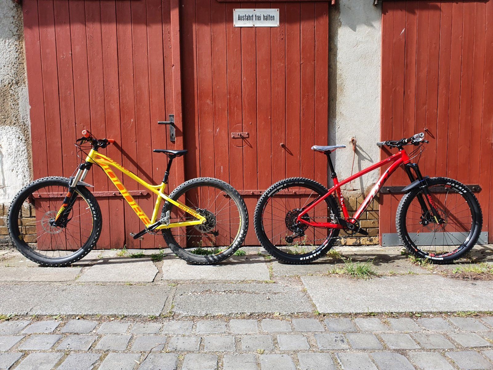

So hier mal ein paar Bilder...Mondraker (Rad vom Sohn) vs Ghost ..Beide Dropper voll ausgefahren..Mondraker ist somit auf eine Sattelhöhe von 64cm eingestellt, Ghost ist auf 66cm geht nicht tiefer..Stütze komplett versenkt.. 20200522_104734.jpg

Da bei den Ghost-Bildern die Fußspitze und nicht die Ferse auf dem Pedal steht und das Pedal nicht ganz unten ist, lässt sich das jetzt natürlich nicht 100%ig anhand der Bilder beurteilen. Wie fühlt es sich denn für Dich an? Wie ist die gefühlte Kraftübertragung beim radeln?
das Ghost sieht schon ein bisschen nach zu hohem Sattel aus... aber beim Mondraker ist aber ne ziemlich kurze drin oder?
... evlt bist du ja einfach so nett und tauscht mit deinem Sohn die Sattelstütze ... da ist ja offensichtlich noch platz für mehr Drop.
... oder dein Händler fragt mal nach ob da nen Tausch möglich ist, oder du guckst nach ob man die irgendwie Traveln kann wie bei der One-Up
... oder einfach nicht ganz ausfahren ... interessiert die Stütze null
... oder mal gucken ob nicht ne One-Up oder andere Flacher bauende Stütze bzw. anderer Flach bauender Sattel trotzdem 150mm Drop möglich machen

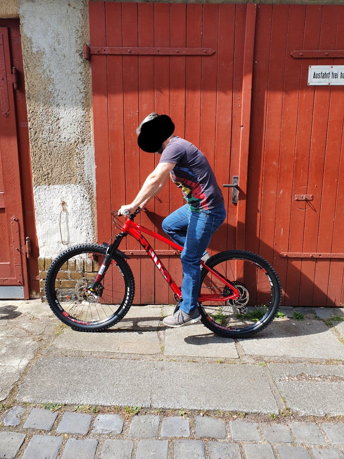

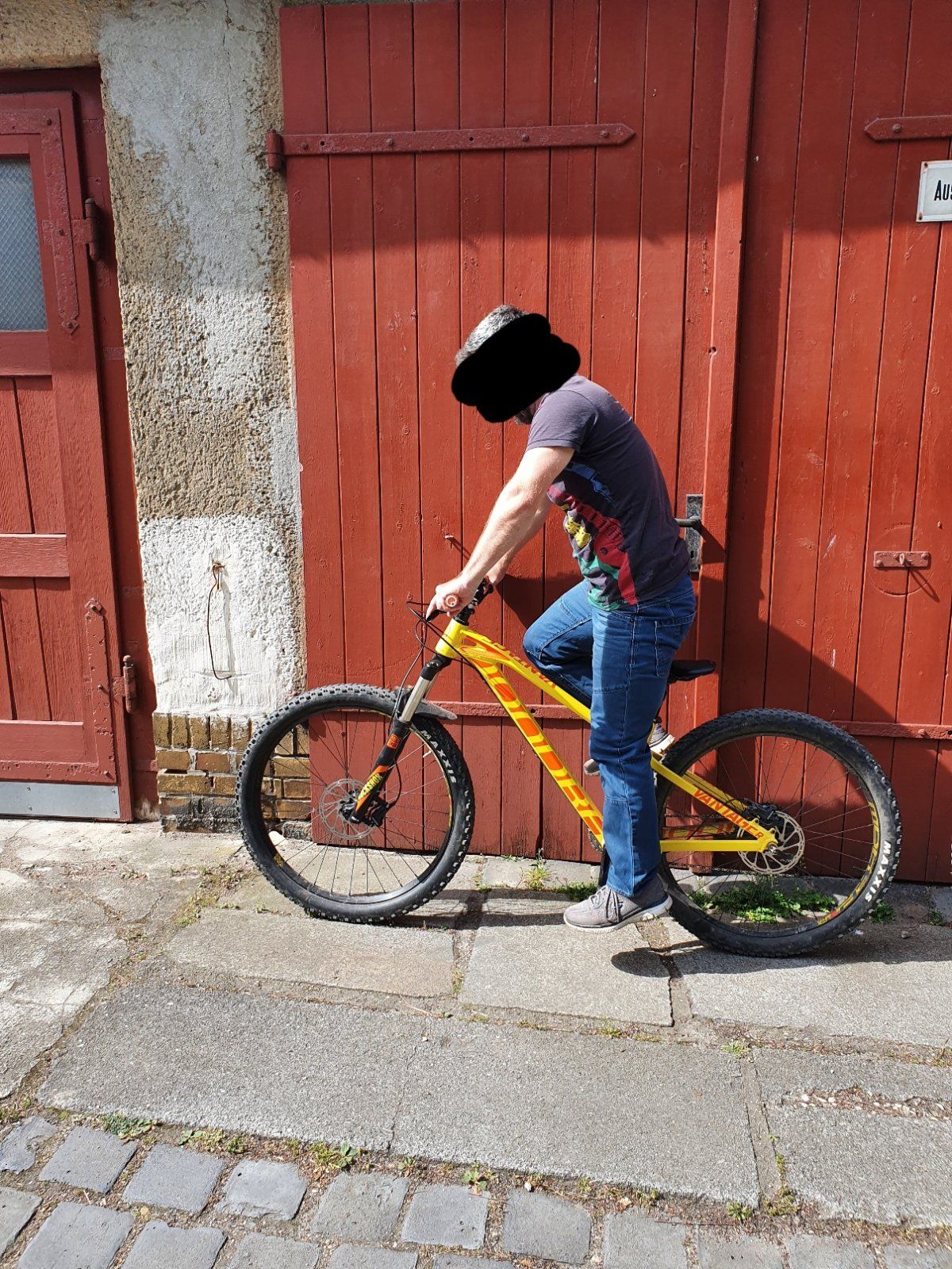

Hier zwei Fotos mit der Hacke auf dem Pedal...
Das Mondraker hat ne 125mm Dropper
..Ghost 150mm
Naja..ist sehr ungewöhnlich...fühlt sich so an als ob ich nur mit den Zehen Pedalen würde..bzw wenn ich am tiefsten Punkt bin ist das Bein/Knie komplett durchgestreckt und ich denke meine Hintern schwankt hin und her ..
