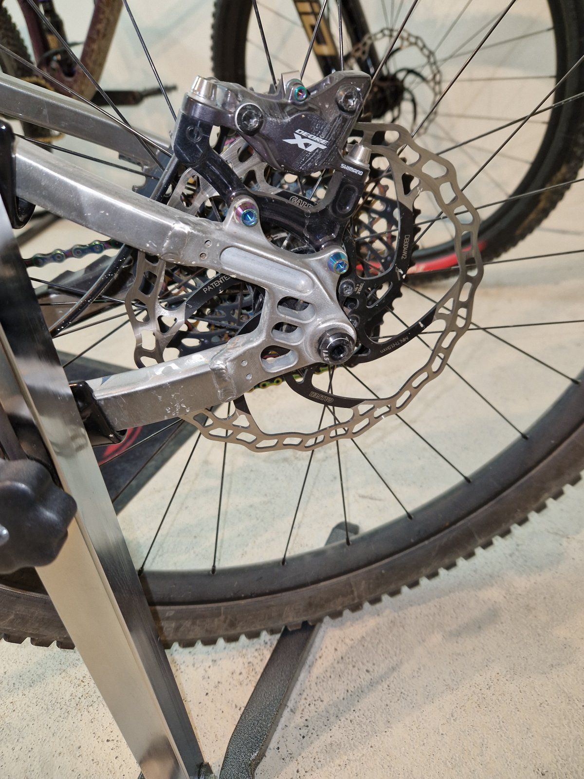

Wenn nicht, gegen Porto bekommst meinen XTR. Der kam nie dran weil ich den Hope entdeckt habe.
Der Hope sieht echt schick aus. Die machen wirklich schöne Teile. Für das Paradox in Raw könnte man auch den silbernen nehmen
Ich hatte den hier gefunden:
https://r2-bike.com/Avid-Adapter-200VR-180HR
Habe auch sonst Avid Adapter für PM auf PM. Sind nichts besonderes, aber solide und bessere Schrauben als bei Shimano. War mir aber wegen der Größe nicht ganz sicher. Bei PM stimmt das mit VR und HR meist auch nicht, weil die von einem bestimmten Durchmesser ausgehen, der heute praktisch nicht mehr stimmt.

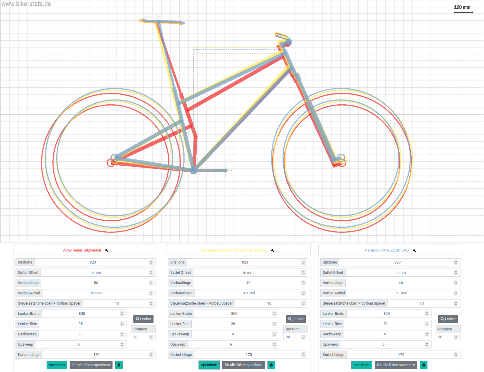

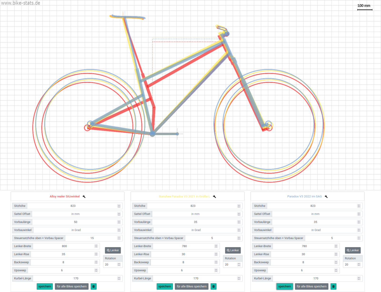

Das hat noch einmal einen etwas flacheren Lenkwinkel, fände ich aber noch im Rahmen. Die Länge in Größe L fände ich auch noch passend. Da wäre aber vermutlich eine etwas längere Gabel sinnvoll, wenn die Empfehlung 140-170mm ist.

Also du wolltest doch ne 140er gabel oder?
mit 140er gabel wird das Moxie etwas zahmer. Steilere winkel, etwas mehr reach usw.

Ja, ich wollte die Gabel erst einmal mit 140mm fahren, eventuell käme auf 150mm traveln noch in Frage. Weißt du, mit welcher Gabellänge die Geo angegeben ist? Dann könnte man das mal ausrechnen.

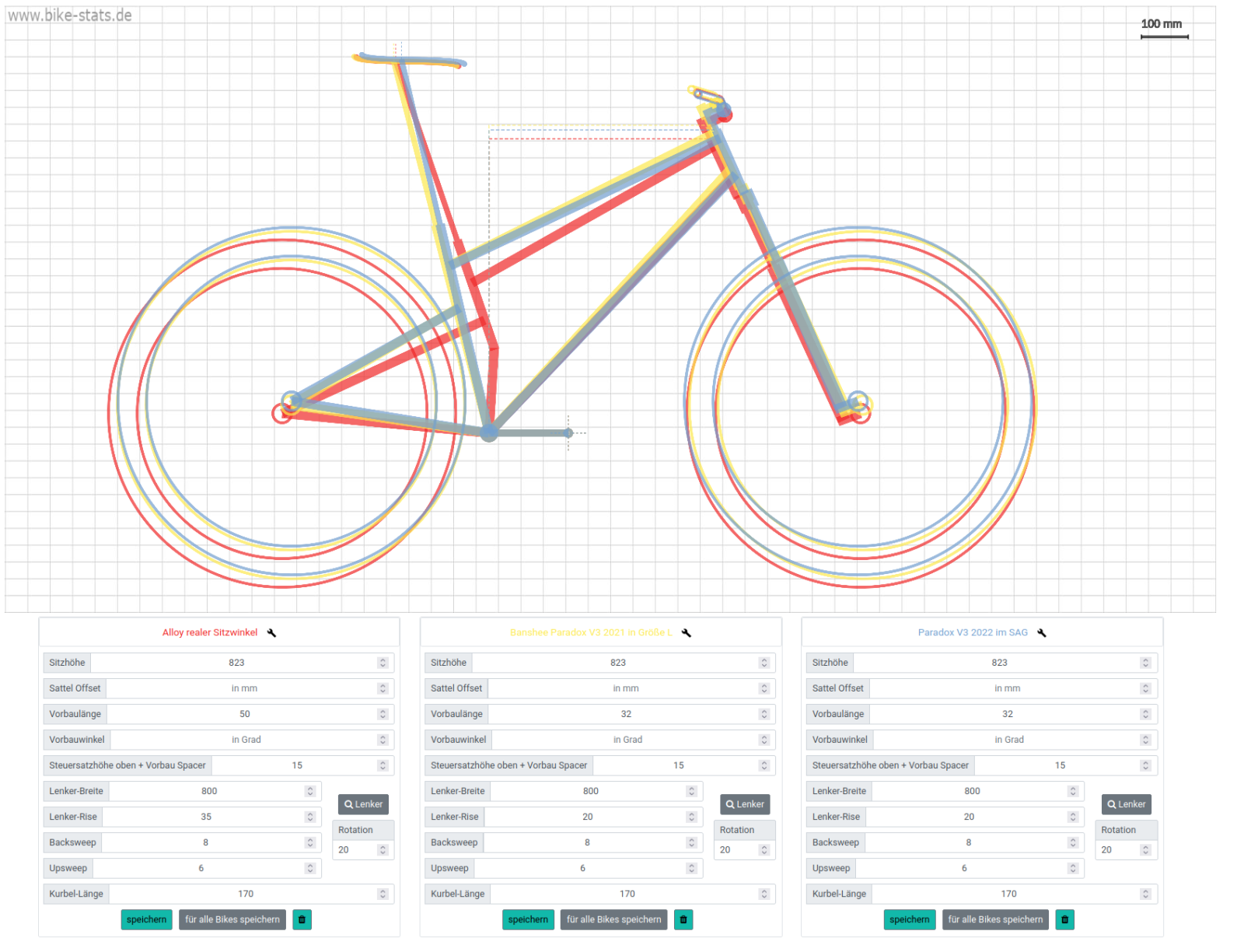

Im FAQ schreiben sie:
Moxie.
The Moxie is optimised for 29er forks between 140-160mm travel and the geometry table is based on a axle to crown measurement of 552mm . This approximates to a 160mm 29er fork, sagged 25% (rider on board).
Leider ist die angabe etwas wiedersprüchlich.
eine 160mm fox 36 hat eine einbulänge von 571mm. 552mm wären dann 19mm sag bzw 12%.
Ich würde aber mal davon ausgehen das die 552 stimmen. das entspricht dann einer 140mm gabel ohne SAG
EDIT: geo mit 20% sag bei 140mm gabel:
Moxie.
Das könnten die ruhig auch bei der Tabelle direkt dazu schreiben
Vielleicht ist das eine 170mm Gabel? Auf der Seite vom Moxie steht ja auch "optimized for 140-170mm". Oder die haben das für 27,5" berechnet? Aber solange die 552mm stimmen, reicht das ja.
EDIT: geo mit 20% sag bei 40mm gabel:
Leider fehlt in den Angaben auch wieder der tatsächliche Sitzwinkel. Aber ansonsten sieht das auch nicht schlecht aus.

Beim Vorbei bin ich auch noch unschlüssig. Unbelastet wäre ein 40mm Vorbau passender, im SAG eher ein 30mm (bzw. 32mm).

Ich habe noch einmal ein bisschen mit Bike Stats rumgespielt. Ein 35mm Vorbau scheint tatsächlich eine gute Wahl zu sein. Da ist sowohl unbelastet als auch im SAG der Lenker nah an dem des Stumpis. Außerdem könnte ich das erst einmal mit dem 30mm Lenker testen und anschließend entscheiden, ob ich lieber einen 20mm haben möchte:
Mit 32mm Vorbei passt das im SAG gut, aber unbelastet ist der Lenker dann höher und weiter hinten:
Bei einem 40mm Vorbau ist es genau umgekehrt:
Soweit zumindest die Theorie. Ich denke aber, der 35mm Vorbau mit dem 30mm Rise Lenker sind ein guter Startpunkt und dann kann ich weiter optimieren.
Nimm nicht zu kurz. Wenn zu weit von hinten fährst, finde ich das Bike wenig wendig. Da kann ein etwas längerer Vorbau helfen. Durch den Lenwinkel bleibt dir sowieso nicht die Länge.
Plädiere subjektiv zu min 35 Tendenz 40mm.
