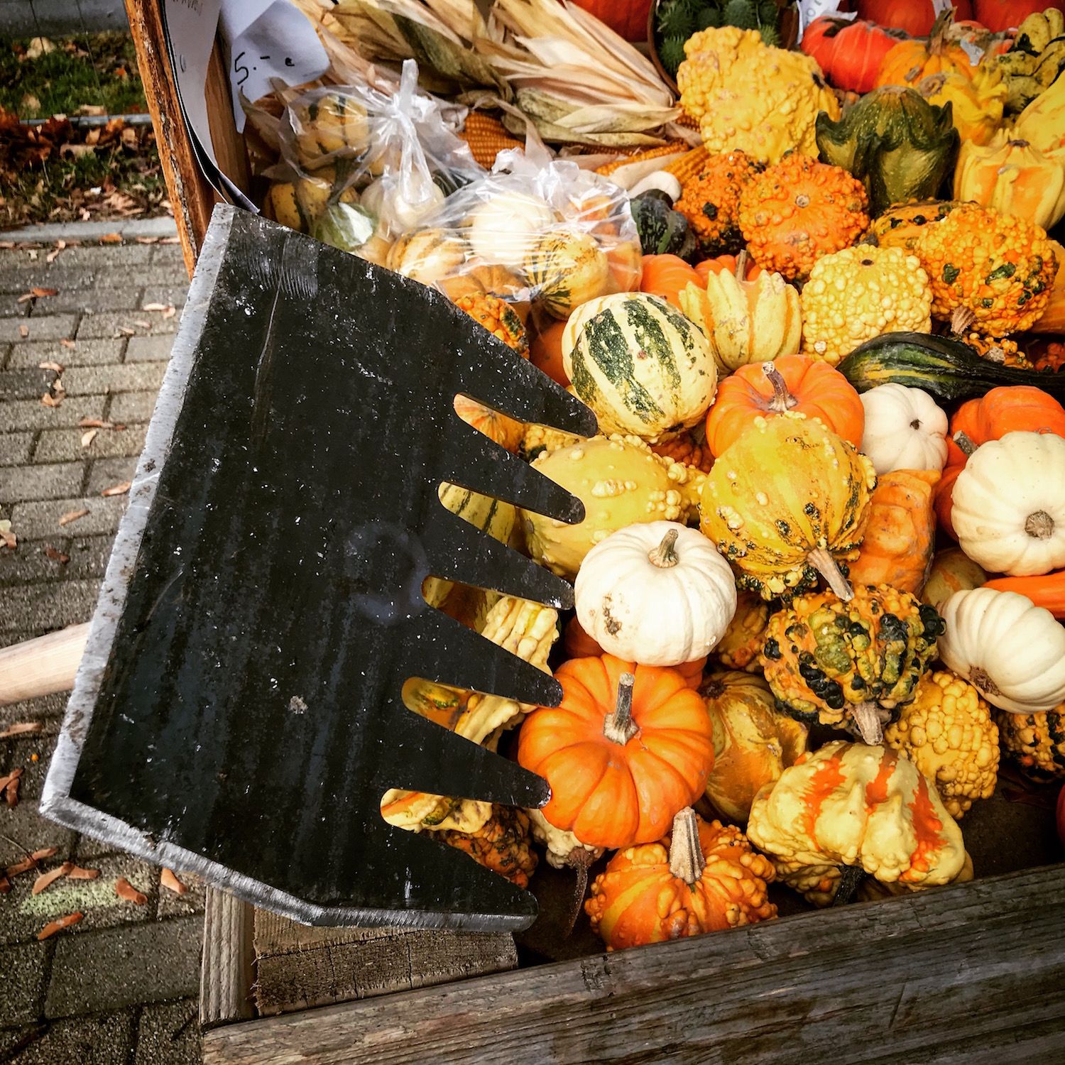

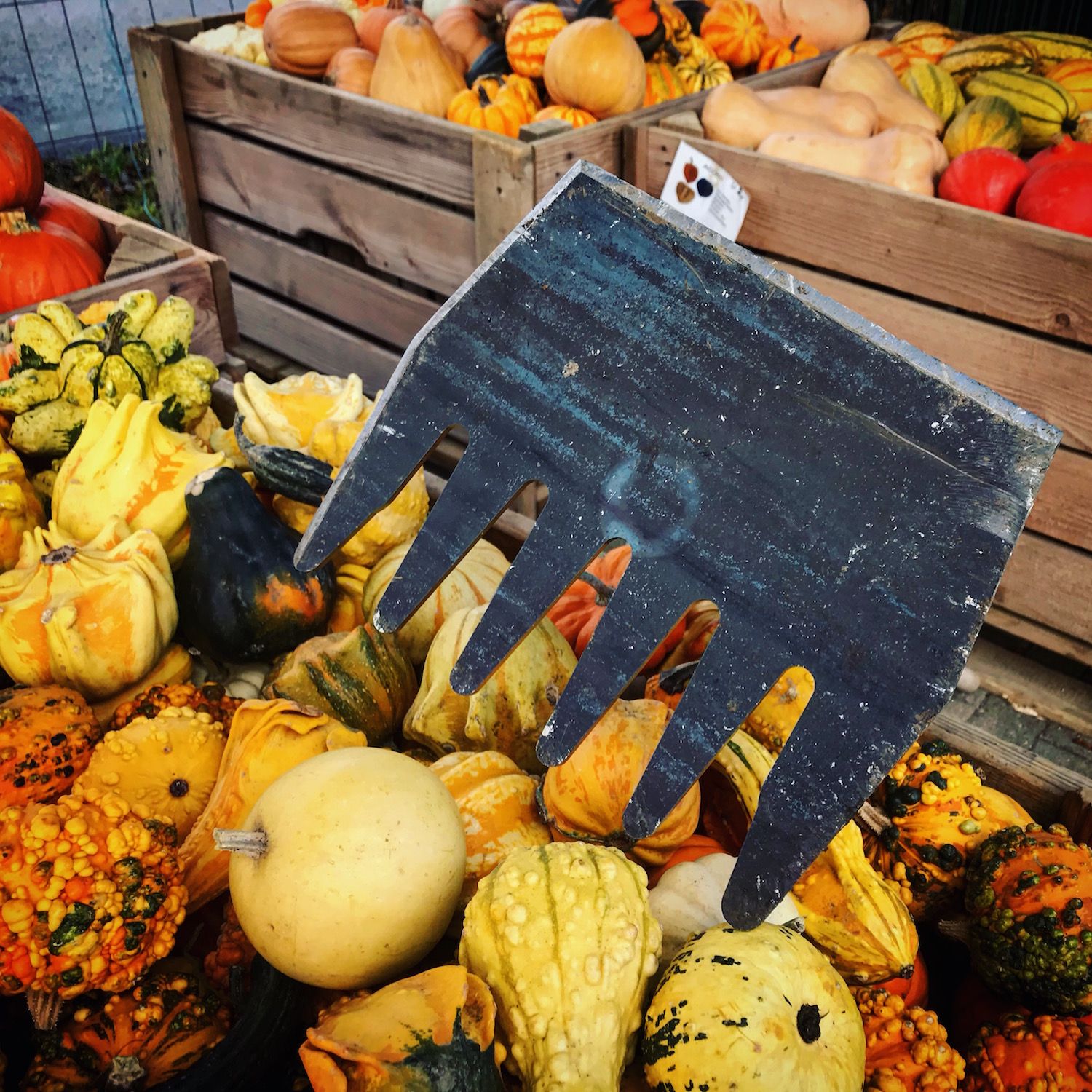

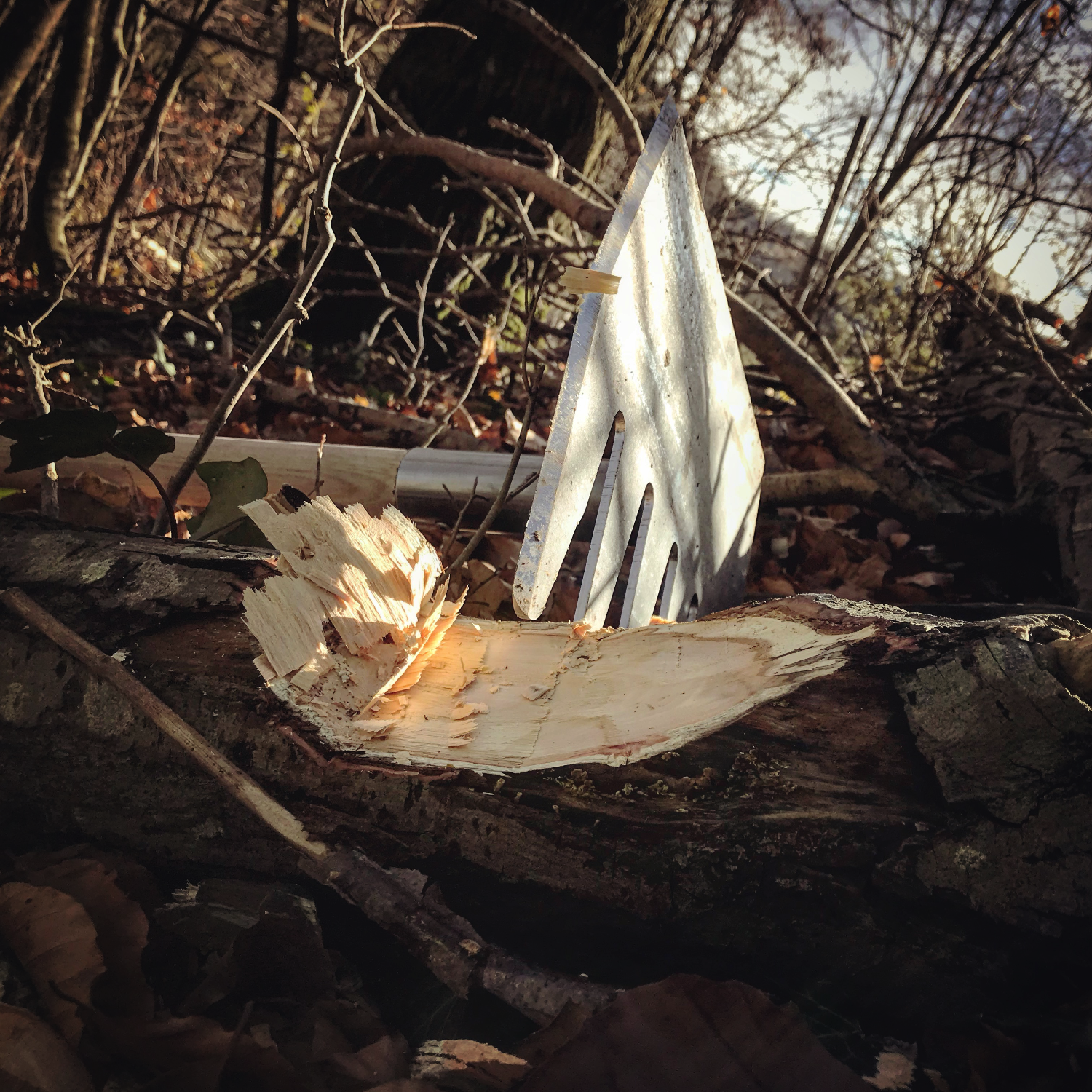

Hi!

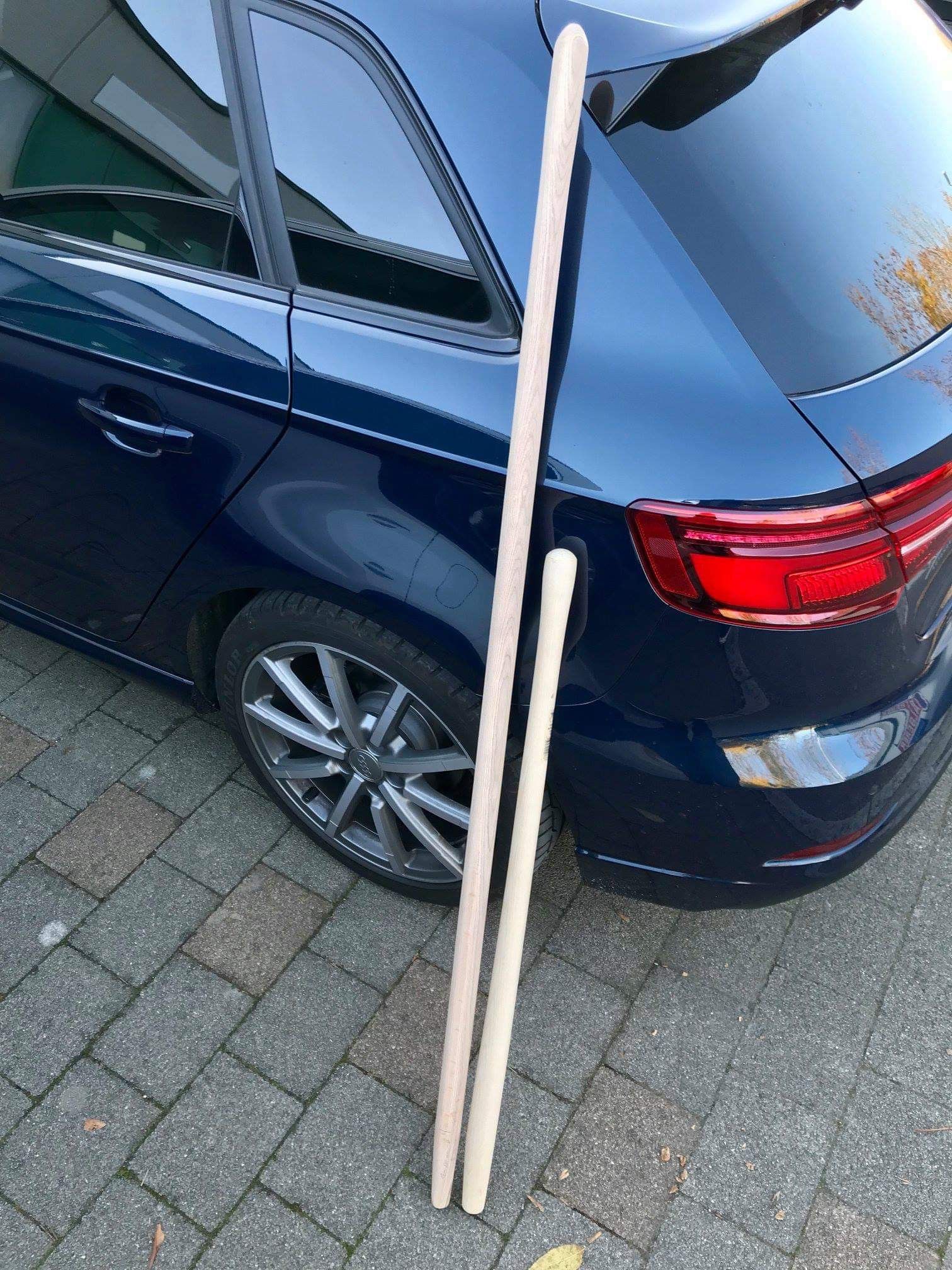

Ja ich bin mittlerweile nen ganzen Schritt weiter. Aus dem 95cm Stiel wurde ein 150cm Stiel und dazu heute folgendes Update via Social Media (-> Dörte Tools)
„Kurzes Update - Was passiert gerade?

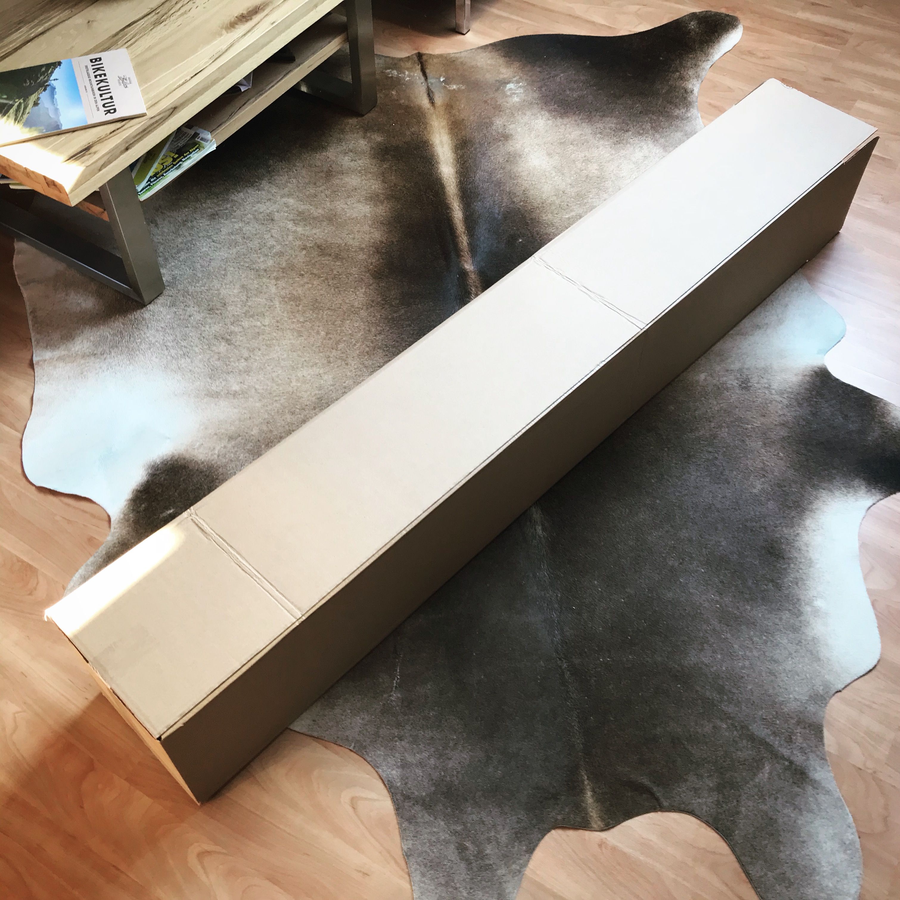

Leider lässt die V2 aktuell noch auf sich warten. Mit der Wahl des neuen Stiels, kam das Problem, dass mit realen 35mm Durchmesser auf die Schnelle kein passendes Rohr für den Schaft zu finden war. Am Freitag erhielt ich dann aber den erlösenden Anruf, Rohr ist bestellt und kommt in den kommenden Tagen. Somit sollte ich also in Kürze dazu kommen, endlich die zweite Version testen zu können.
Parallel kümmere ich mich um den Versand. Gestern traffen die Probekartons ein. Garnicht so einfach, Übermaß herzubekommen, aber mit entsprechend Verpackungsmaterial, sollten hoffentlich bis zu 4 Tools gleichzeitig Platz darin finden. Damit blieben die Versandkosten trotz des XXL Kartons in einem bezahlbaren Rahmen.
Ich hoffe euch dann in den kommenden Tagen wieder mit Neuigkeiten vom Tool versorgen zu können.
Bis dahin - stay tuned!
Simon“

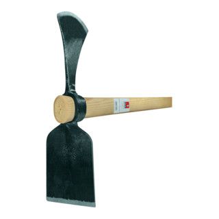

Werde morgen mal mein Werkzeug hier vorstellen. Ist immer ganz cool neue Ideen zu sehen.

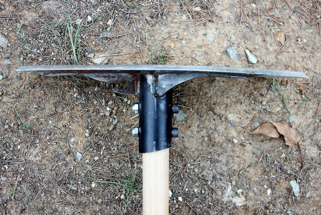

Empfehlen kann ich auf jeden Fall einen "Wiedehopf". Im Prinzip eine Kombination aus Hacke und Axt, wie im Link oben. Gut zum Boden lockern und zum durchtrennen von Wurzeln.
Erhältlich im Baufachhandel oder Gartengeschäften.

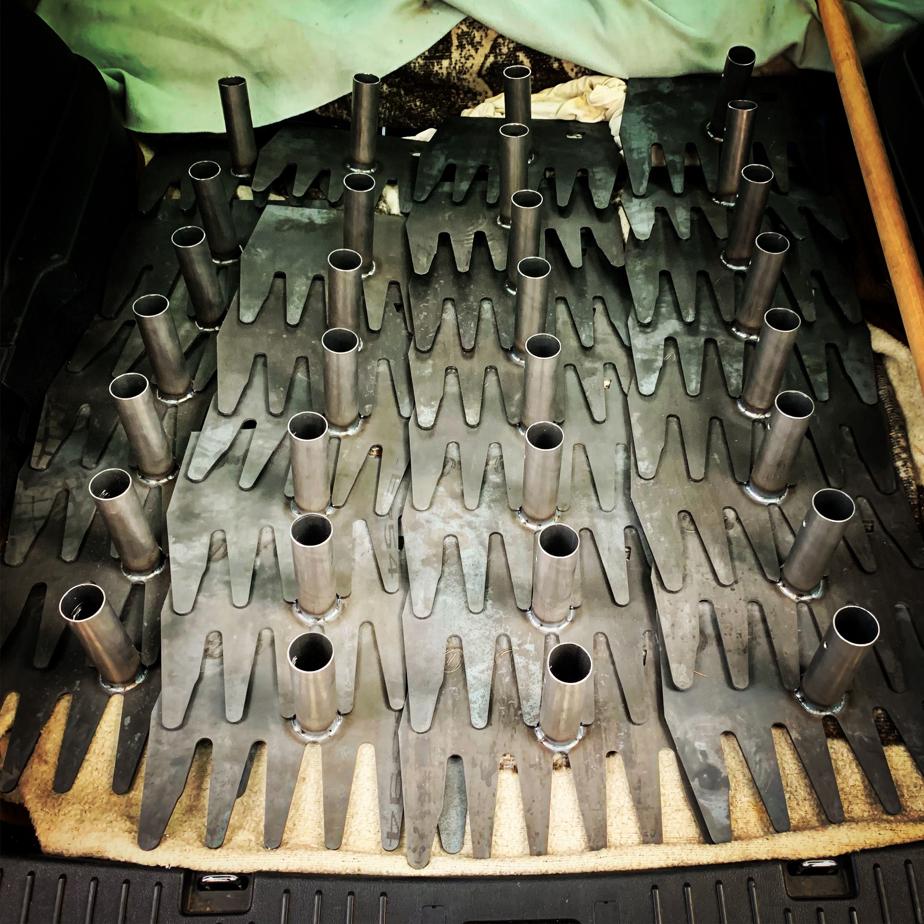

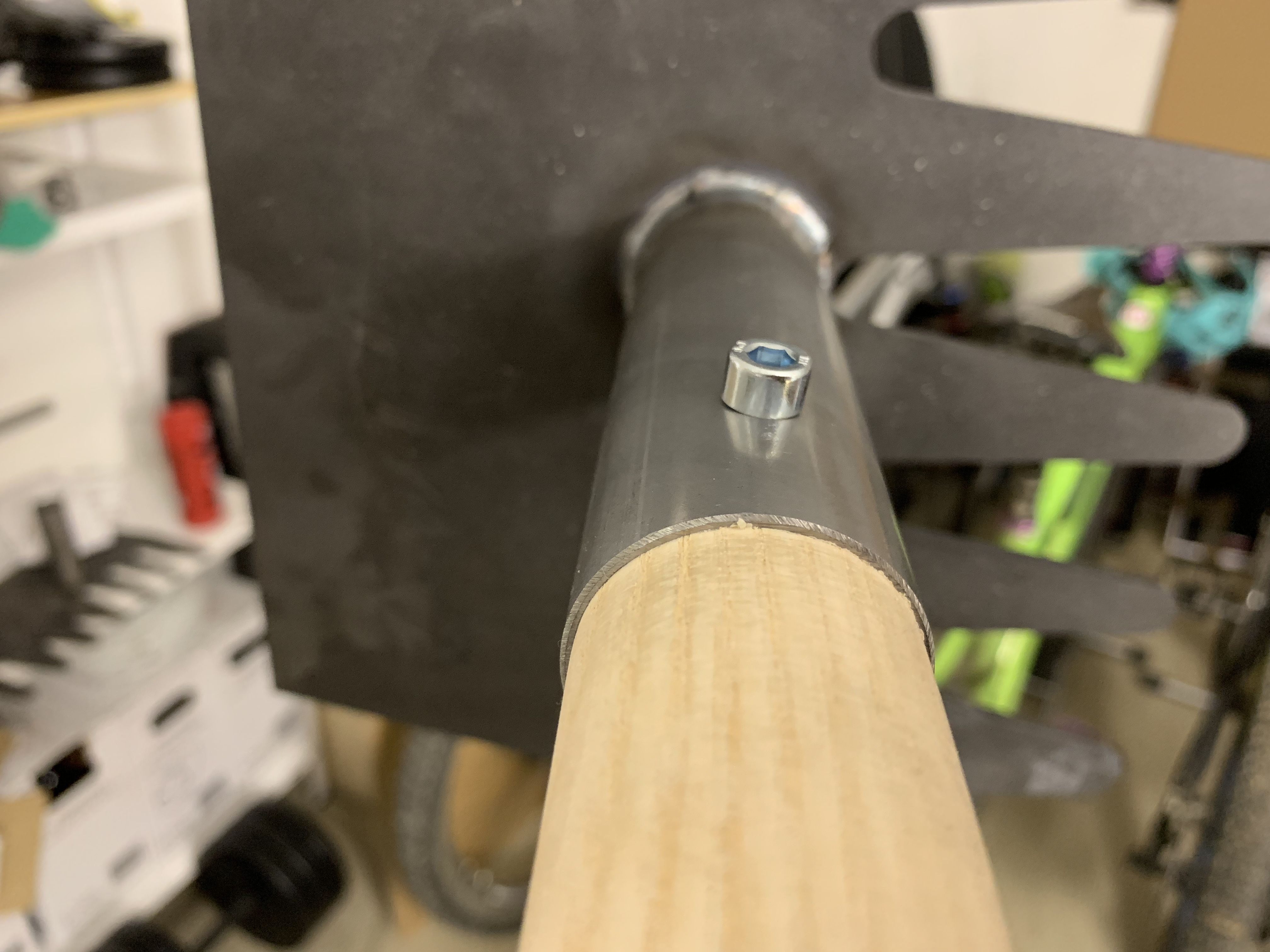

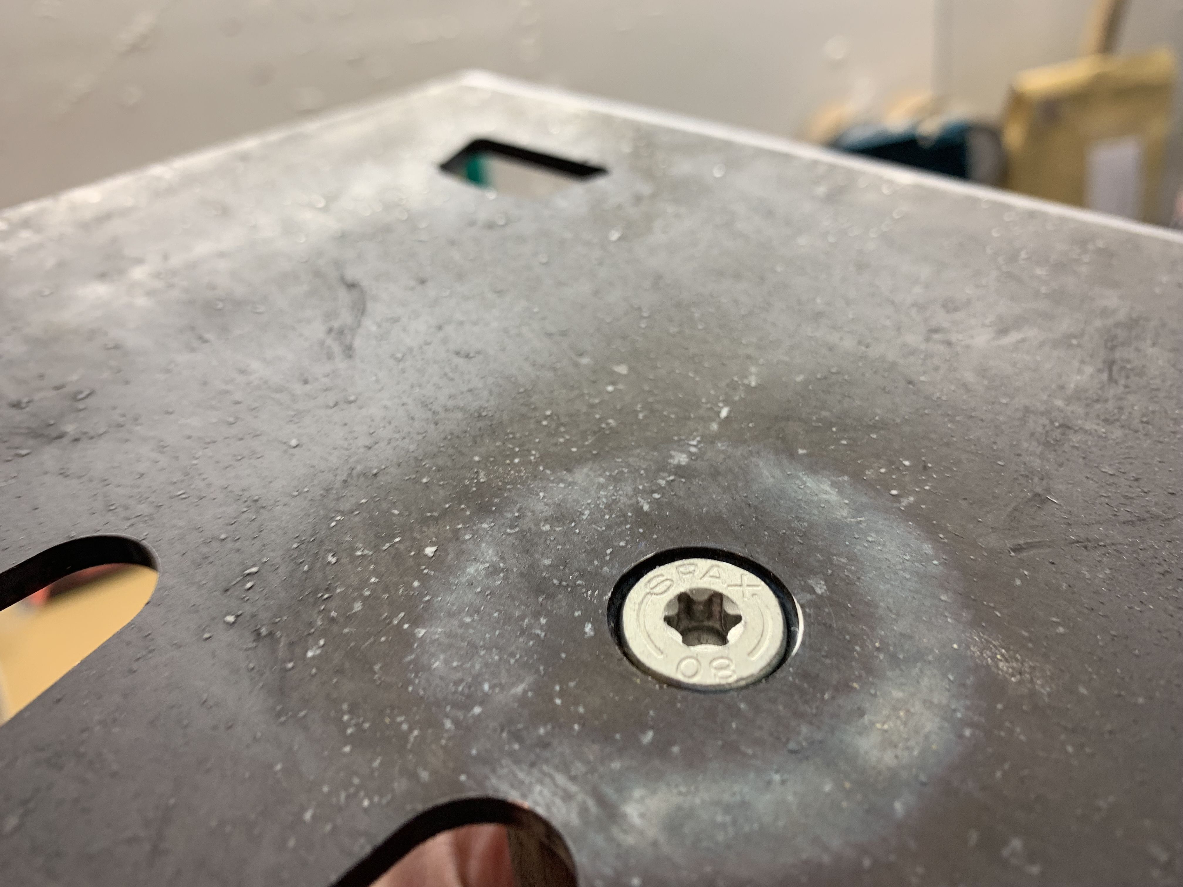

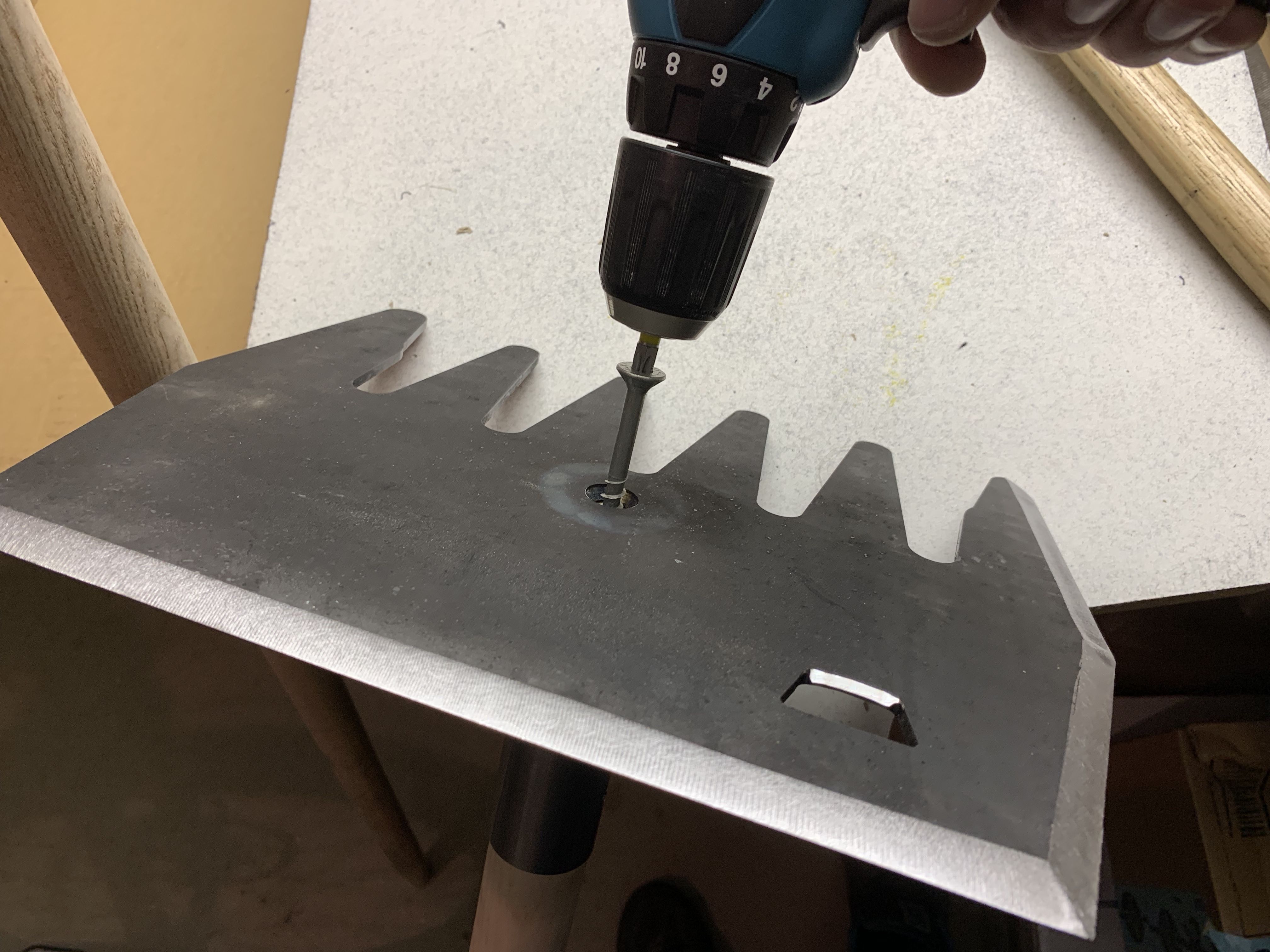

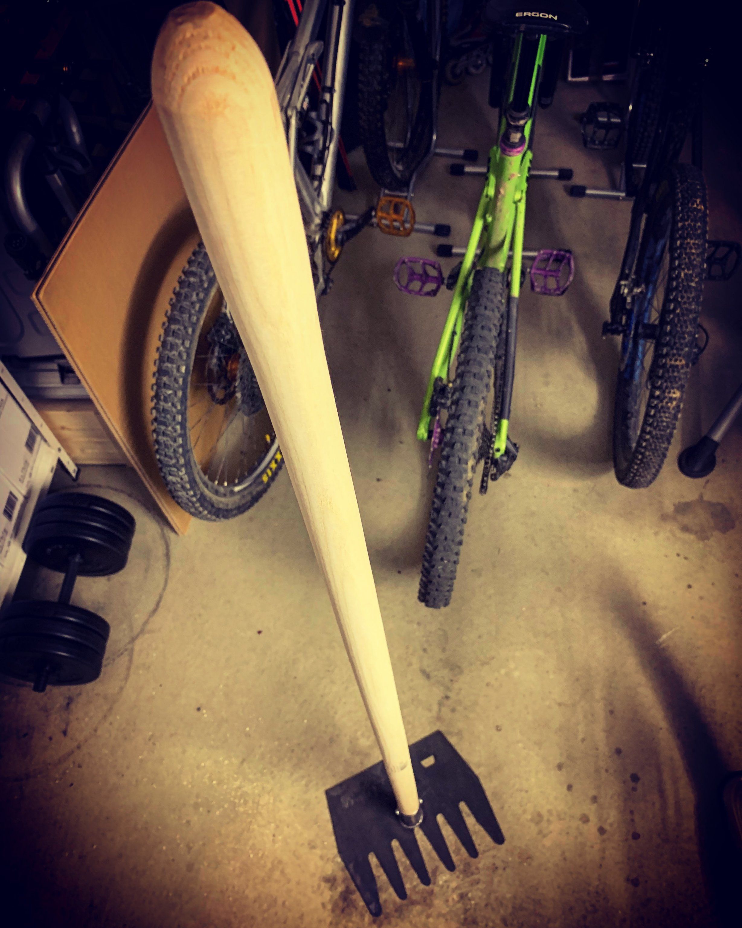

Hallo zusammen, meine Anlehnung an das McLeod Tool hats tatsächlich zur Serienreife geschafft. Ab kommende Woche startet die Produktion von erst einmal 30 Stück. Diese werden dann noch vor Weihnachten versandt.
Facts:
Dörte Multitool - Rechen, Harke, Verdichter (und Bäume fällen )
Gewicht 2,79kg
robuster Stiel aus Esche, Länge 150cm (individuell kürzbar)
extrem strapazierfähiger Werkzeugkopf
Einführungspreis -> 70€ pro Stück (später 75€)
1-2 Multitools: 14,40€ Versand nach Deutschland
3-4 Multitools: 18,40€ Versand nach Deutschland
Bestellungen gerne an [email protected]
Versand nach Ö, IT, F auch möglich, Preise und weitere Länder auf Anfrage
PS: Das Oberflächenfinish und die Befestigungsbohrung an der richtigen Position (seitlich) kommen dann natürlich bei den Serientools.

Die sind zwar super aber auf dauer zu schwer,habe mir so was mal modifiziert, anderen Stiel rein und am Kopf verstärkt.
