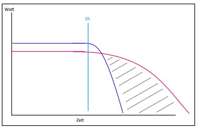

So, heute meine Leistungsdiagnostik gehabt. Trainer ist zufrieden, weil die VO2max stark zugenommen hat, ich bin bissle geknickt, weil im Gegenzug die FTP abgenommen hat.
Trainer sagt, ich kann dafür aber dieses reduzierte Leistungsniveau über die Zeit gesehen länger aufrecht erhalten und werde hinten raus nicht so schnell absacken/ermüden, sondern flache in der Kurve dafür langsamer ab, was vor allem bei längeren Marathons dann besser ist. Er sagt, dass die Ausdauerleistung viel besser geworden ist.
Ich kann das alles nachvollziehen, aber hmm... :rolleyes: Wie seht ihr das?
Woher nimmt er denn dieses Wissen, hab ihr das ausprobiert?
Wenn du eine typische Leistungs-Zeit-Kurve anschaust siehst du doch eher, dass, wenn die Leistung bei 60min ploetzlich tiefer liegt, der Schwanz dahiner kaum poetzlich laenger werden wird, im Gegenteil.
Auch ansonsten klingt das kurios, warum wuerde jemand auf VO2max trainieren, der Marathons fahren will? Und war das vielleicht gar keine FTP sondern eine Laktatmessung?
@beutelfuchs Das war eine richtige Spiroergometrie mit Laktatmessung. Also das ganze Programm mit Atemmaske, Trainingsbereiche bestimmen usw. Laut Trainer liegt der Fokus derzeit auf dem Grau schraffierten Bereich bzw. ich merke auch, dass durch das Training meine Ermüdungs- / Erholung deutlich besser geworden ist, ebenfalls hat die Kraftausdauer auch deutlich zugenommen. Mir macht es auch nichts aus, voll ins Laktat zu schießen, das kann ich gut ab. Ich fahre auch bei den Wettkämpfen vorne mit und bin in den Top10 meiner AK unterwegs. Ich war eigentlich davon ausgegangen, dass sich die Entwicklung eigentlich auch in der FTP widerspiegeln müsste.
Grafik ist überspitzt dargestellt und schnell in Paint zusammengemalt, um es besser zu veranschaulichen.
Tatsaechlich. FTP kann man ja "pushen" und "pullen". Also zum einen durch Grundlagentraining nach oben treiben und zum anderen durch Intervalltraining <20min nach oben ziehen, typischerweise dann in der build phase.
Aber Fortis hat recht, auf ein Ergebnis wuerde ich nicht viel geben. Nicht voll erholt, minimaler Infekt irgendwo, schlecht geschlafen, mentaler Stress...von Problemen bei der Messmethodik ganz zu schweigen. Andere Geraete, neue Software, anderer Assistent etc Schau doch demnaechst einfach mal auf ein paar Segmentzeiten, faehrst du PRs ein oder nicht? Falls ja, wuerde ich da keine weitere Sekunde drueber nachdenken.
"The best predictor of performance is ... performance" (und nicht FTP)
Bist du sicher, dass das kein Missverstaendnis war?
Ein gut beschriebener Effekt ist, dass wenn sich W' erhoeht (die Flaeche unter dem linken Teil deiner Kurven), dadurch die Ausdauer >60min sinkt (anstatt steigt).
Das ist dann der typische Moment, wenn Sportler in ihrer Wettkampf und damit Peak-phase nach und nach an Grundlagenausdauer verlieren.
Was auch einer der Gruende dafuer ist, warum sie damit jedes Jahr auf's neue anfangen muessen.
Achja, wenn der Fokus auf dem grauen Bereich liegt, also deiner Grundlagenausdauer, was angesichts der Jahreszeit auch irgendwie Sinn machen wuerde, solltest du gerade irgendwas um >80% Rides im Ausdauerbereich / "Zone 2", also mit power <20min machen.
Aber wie konnte damit deine VO2 Max "stark steigen", wie du sagst?
Irgendwas passt da nicht zusammen.
