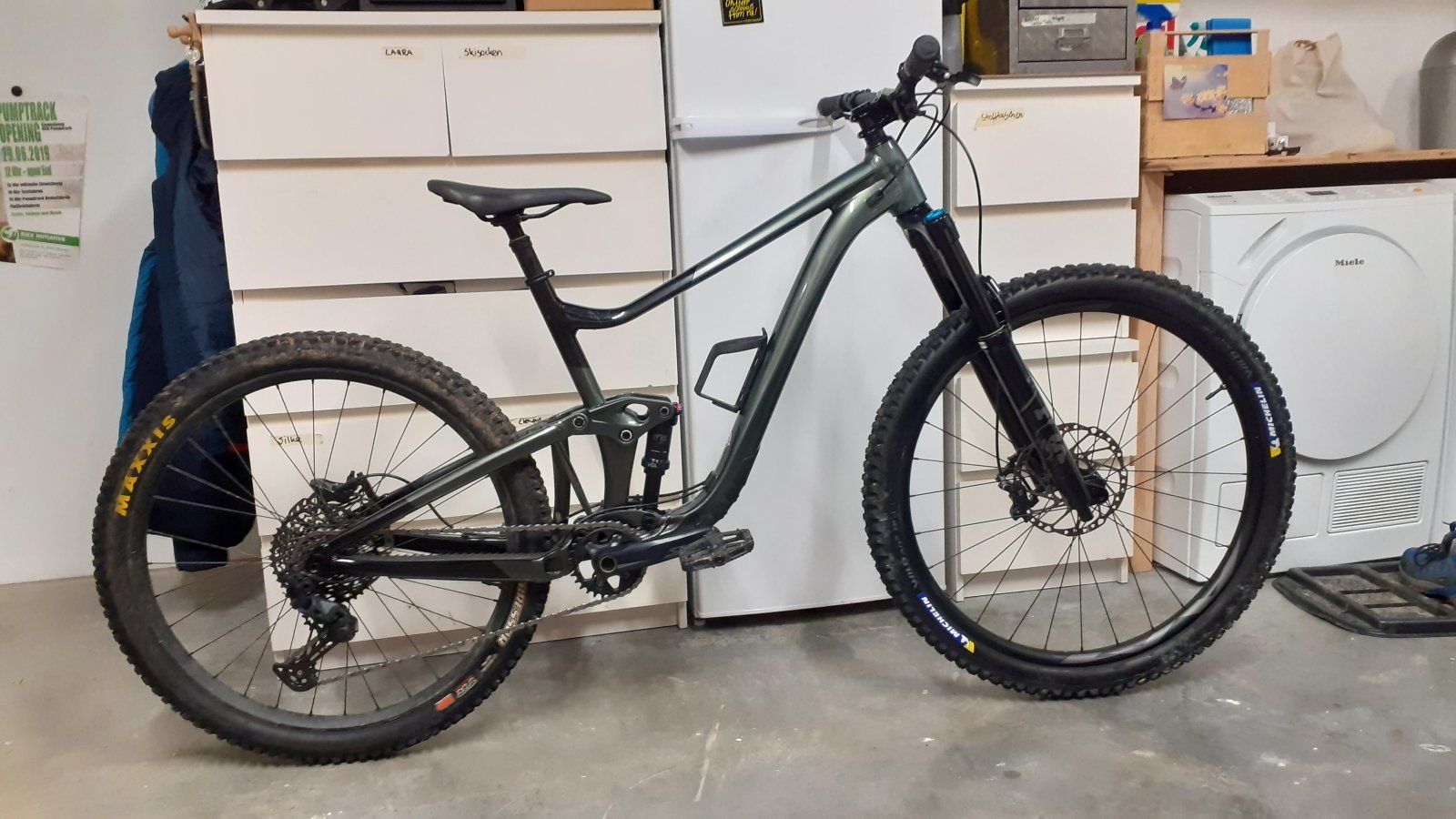

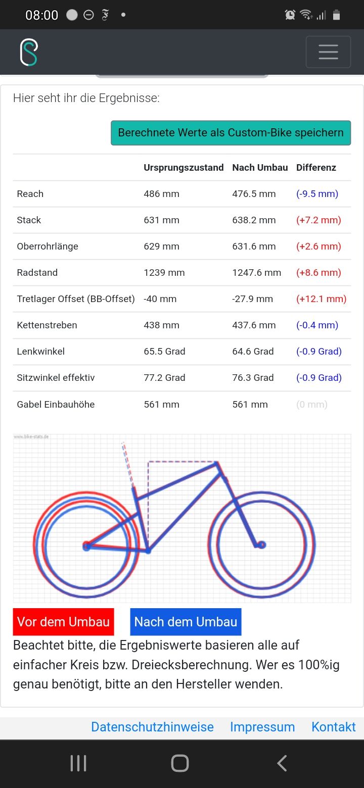

Zum spass mal ein altes 650B HR reingesteckt. Bin nicht viel gefahren weil der Reifen nicht mehr dicht hält und ich kein Bock hab den zu richten , aber es fährt tatsächlich sogar in Low ganz ordentlich. Das TL kommt höher, dann gehen Manuals und so leichter.
Ist wieder zurückgebaut auf 29 hinten aber ich denke tatsächlich eine Option Dank dem serienmäßigsteilen SW und dem tiefen TL

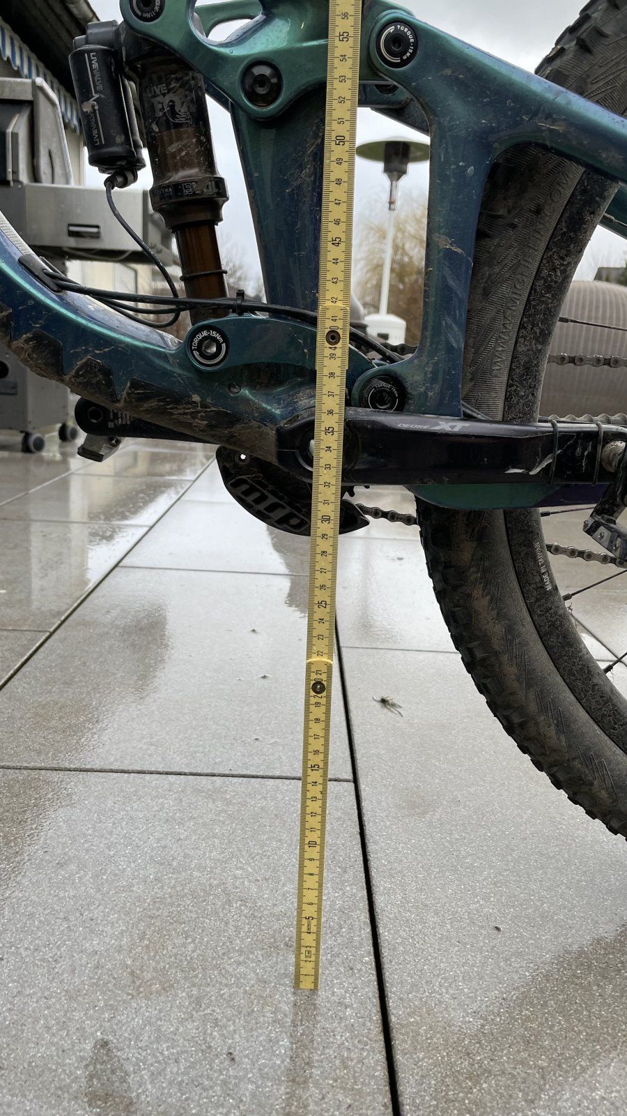

hi, from your experience what do you think about trance x 29 low setting - low bottom bracket ?, some say that is 330mm height,
with the correct sag, 170mm cranks and thin pedals will be still a problem ?
thank you
Der BB Drop verringert sich. Keine Ahnung wo das TL absolut über dem Boden zu liegen kommt. Ich will das auch nicht weiter theoretisch erötern. Für mich zählen meine Fahreindrücke. Die besagen, dass es durchaus geht und eine Option ist. Die Tabelle aus Bikestats zeigt dass die Werte durchaus im Rahmen dessen sind, was heutzutage allgemein als gute Geo angesehen wird.
thank you
Its definitely low. Borderline low I´d say. I expierience frequently pedal strikes on tech uphills. But it doesn´t bother me too much.

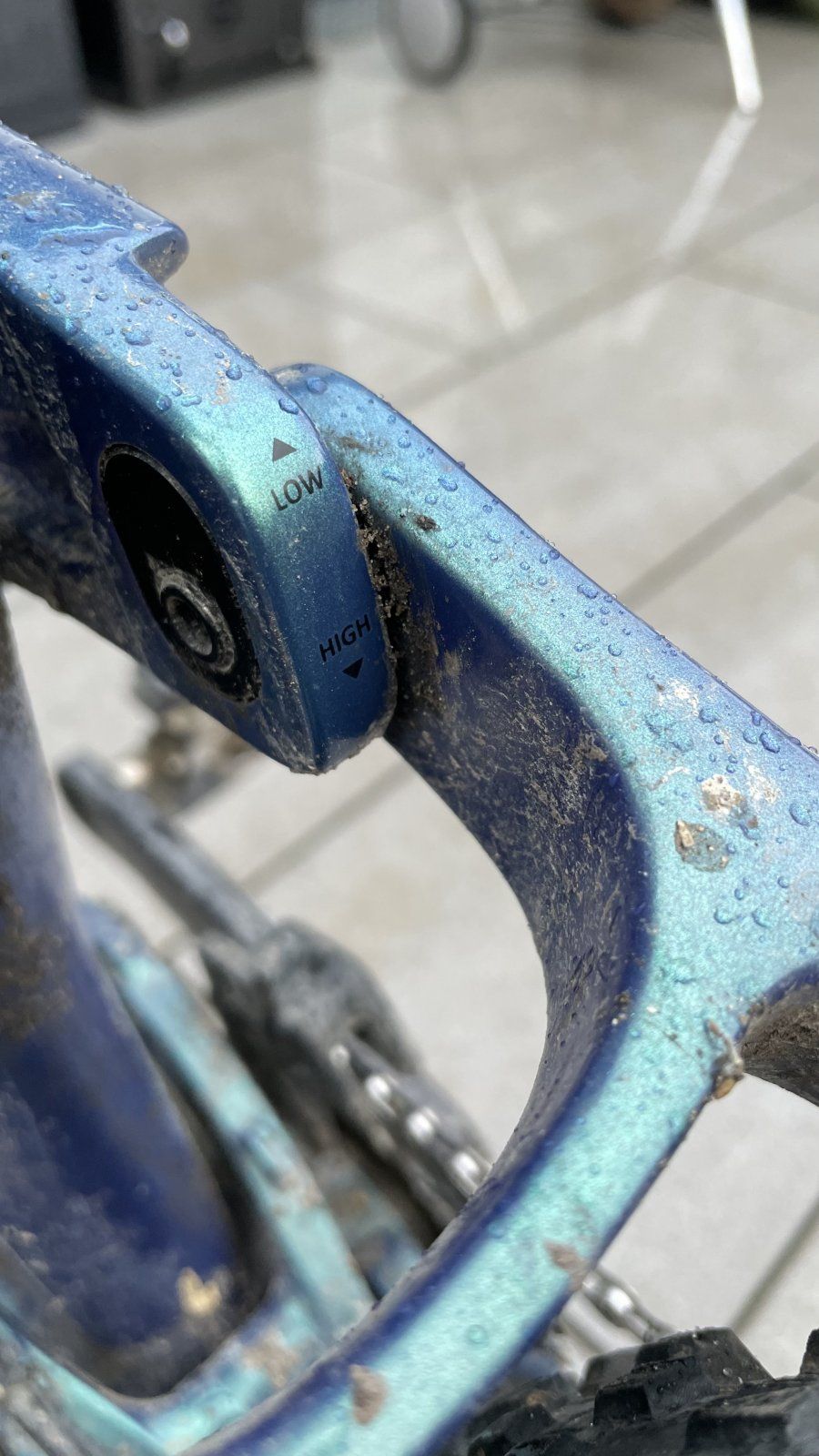

Modell 2021 Carbon XL Rahmen, 170mm XT Kurbel, 29er Reifen.
Flip Chip in High Position. Das sind keine 33cm....
In Low Position bin ich gerne auf Steinen, Baumsümpfen aber auch bei scharfen Kurven mit den Pedalen aufgesetzt.
