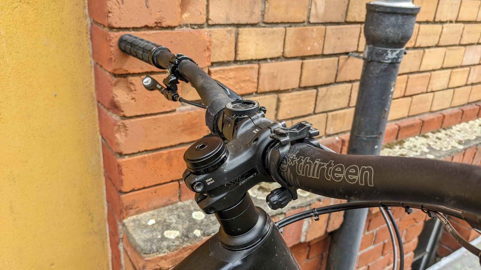

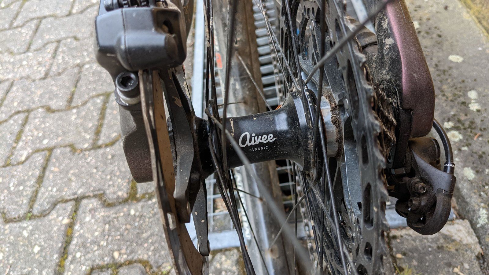

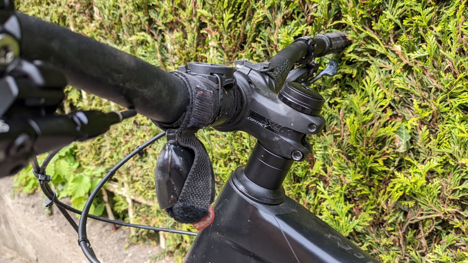

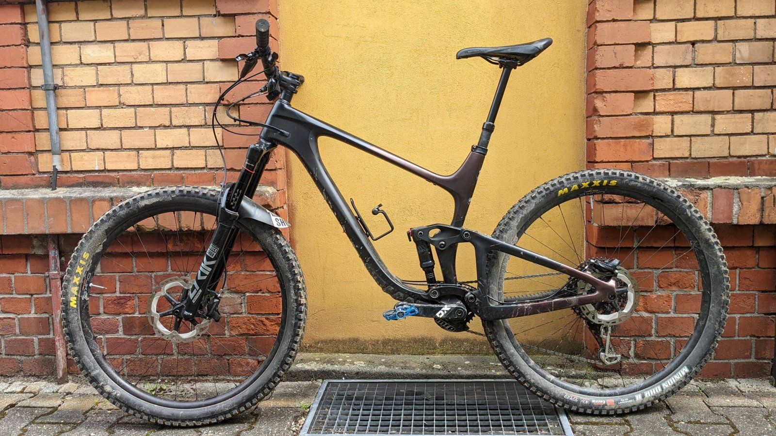

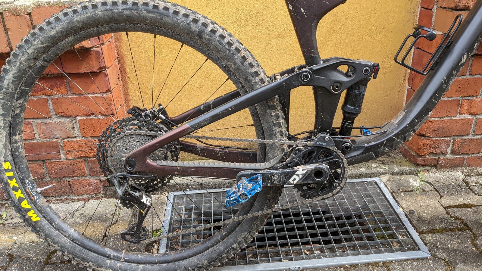

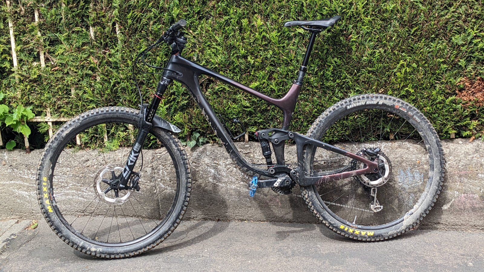

Hier mein Trance X Advanced Aufbau
Auf den Fotos eingestellt für Körpergröße 1,93m und Sattelhöhe 82cm Mitte Tretlager-Oberkante Sattel.
Gesamtgewicht wie auf den Fotos incl. Schmutz, Milch, Pedalen, Klingel, Bashguard etc: 14,03kg
30mm Spacer unter dem Vorbau, Giant ist mit dem Steuerrohr immer recht niedrig.
Lenker Alu 800mm mit 35mm Rise
Vorbau Alu 55mm
Rahmen: Giant Trance X Advanced Größe XL
Dämpfer: Rochshox Deluxe Select
Gabel: Rochshox Lyrik Ultimate 160mm
Giant Dropper Post 170mm

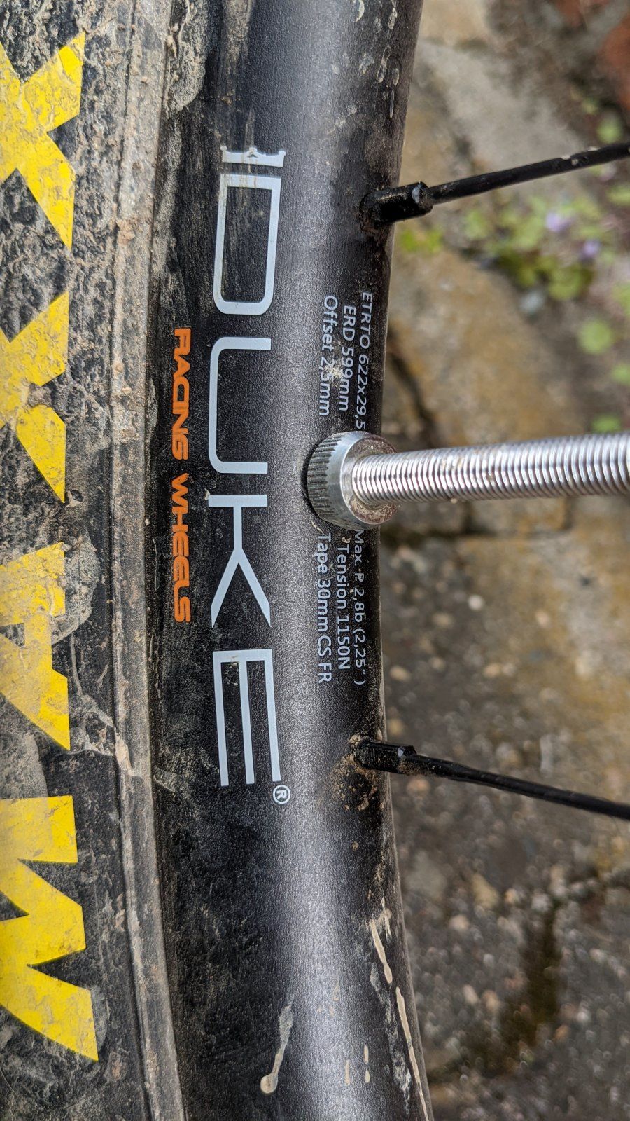

Laufradsatz: Aivee Classic Naben, Sapim Speichen, Duke Racing Crazy Star Front Felge 29,5mm Innenweite (vorne und hinten) Gewicht 1680g gebaut von www.German-Lightness.de aka @schnellerpfeil
Schaltwerk, Kurbel, Schalthebel: SRAM X01
Kassette und Kette: Shimano XTR
Bremsen: SRAM Code R
Scheiben: Shimano XT Icetech 203mm/180mm v/h
Pedale: Time Speciale 12
Reifen vorne: Maxxis DHF MaxxGrip 2,5 EXO
Reifen hinten: Maxxis DHR MaxxTerra 2,4 EXO
Bashguard/Chainguide: mrp
Erstmal, das Rad ist mega gut so wie es da steht.
Was möchte ich noch ändern oder verbessern an dem Rad?
Metallische Beläge wenn die Original Bremsbeläge von SRAM runter sind.
Bremsscheiben auf Swissstop Catalyst wechseln sobald die XT Scheiben durch sind.
Neuer Sattel, der Fizik Gobi ist durch.
Evtl. einen anderen Dämpfer ausprobieren mit mehr Verstellmöglichkeiten oder einen Coil.
Evtl. Lenker aus Carbon mit 31,8mm Klemmdurchmesser statt Alu mit 35mm Klemmdurchmesser wie bisher. Ist vielleicht komfortabler.
Fahrtechnikkurs und noch mehr biken; Damit ich aus der Kiste noch mehr Spaß als jetzt schon generieren kann.
