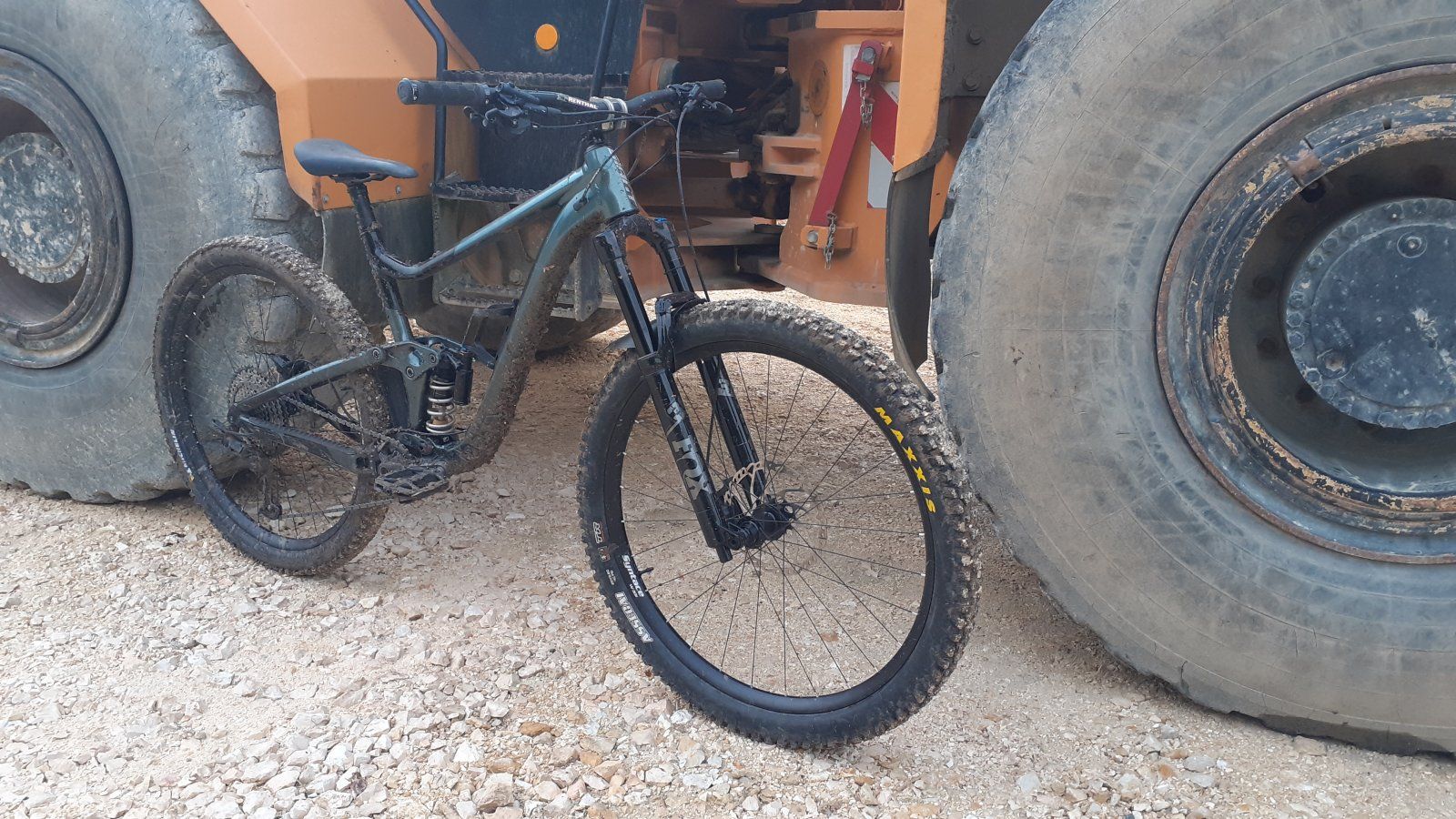

Stell ich mich eigentlich dumm an oder ist es einfach komplett assozial einen dämpfer an dem rad zu wechseln?
Das trunnion mount fordert alles von mir ab.

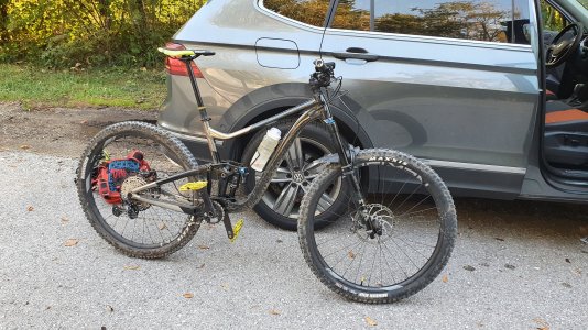

Hier mein Trance X Advanced Aufbau
Auf den Fotos eingestellt für Körpergröße 1,93m und Sattelhöhe 82cm Mitte Tretlager-Oberkante Sattel.
Gesamtgewicht wie auf den Fotos incl. Schmutz, Milch, Pedalen, Klingel, Bashguard etc: 14,03kg
30mm Spacer unter dem Vorbau, Giant ist mit dem Steuerrohr immer recht niedrig.
Lenker Alu 800mm mit 35mm Rise
Vorbau Alu 55mm
Rahmen: Giant Trance X Advanced Größe XL
Dämpfer: Rochshox Deluxe Select
Gabel: Rochshox Lyrik Ultimate 160mm
Giant Dropper Post 170mm
Laufradsatz: Aivee Classic Naben, Sapim Speichen, Duke Racing Crazy Star Front Felge 29,5mm Innenweite (vorne und hinten) Gewicht 1680g gebaut von www.German-Lightness.de aka @schnellerpfeil
Schaltwerk, Kurbel, Schalthebel: SRAM X01
Kassette und Kette: Shimano XTR
Bremsen: SRAM Code R
Scheiben: Shimano XT Icetech 203mm/180mm v/h
Pedale: Time Speciale 12
Reifen vorne: Maxxis DHF MaxxGrip 2,5 EXO
Reifen hinten: Maxxis DHR MaxxTerra 2,4 EXO
Bashguard/Chainguide: mrp
Erstmal, das Rad ist mega gut so wie es da steht.
Was möchte ich noch ändern oder verbessern an dem Rad?
Metallische Beläge wenn die Original Bremsbeläge von SRAM runter sind.
Bremsscheiben auf Swissstop Catalyst wechseln sobald die XT Scheiben durch sind.
Neuer Sattel, der Fizik Gobi ist durch.
Evtl. einen anderen Dämpfer ausprobieren mit mehr Verstellmöglichkeiten oder einen Coil.
Evtl. Lenker aus Carbon mit 31,8mm Klemmdurchmesser statt Alu mit 35mm Klemmdurchmesser wie bisher. Ist vielleicht komfortabler.
Fahrtechnikkurs und noch mehr biken; Damit ich aus der Kiste noch mehr Spaß als jetzt schon generieren kann.

Ziemlich geiler Aufbau! Die Giant Dropper Post hat bei mir nicht lange gehalten, hab sie durch eine OneUp V2 180 mm ersetzt, die jetzt seit fast 3.000 km problemlos funktioniert (einmal zerlegt zum fetten). Für die Giant Stütze hab ich Ersatz auf Garantie erhalten, liegt jetzt als Ersatzteil im Keller.
Hab hinten auch eine 200 mm Scheibe drauf gemacht, die die SRAM G2 zumindest auf ein ordentliches Level gebracht hat.
Was mich noch interessiert: Funktioniert Shimano Kassette und Kette problemlos mit dem SRAM Schaltwerk/Shifter? Wäre ja interessant, da die Shimano Verschleißteile doch deutlich günstiger sind.
@AStateOfTrance , Danke!
Die Giant Stütze ist halt günstig und war schnell verfügbar. Alles andere hatte endlos Lieferzeit.
Bei Bremsscheiben und -belägen werde ich wie gesagt noch etwas experimentieren. Vielleicht 220/203 Durchmesser.
SRAM Schaltung, Kurbel und Schalthebel in Verbindung mit Shimano Kette/Kassette funktioniert richtig gut! Deutlich besser als meine XT Gruppe mit XTR Kassette die ich vorher gefahren bin. Insbesondere der SRAM X01 Schalthebel ist ein Traum, sehr präzise.
Fahre die Kombination schon lange bei 2x10 und 1x11. Ist für mich eine gute Mischung aus dem knackigen/präzisen von SRAM und der geschmeidigen Schaltperformance und Haltbarkeit von Shimano.
Das ist aber ein amtlicher "Spacerturm"... Und darf man Fragen wieso du die TRX 2 LR ausgetauscht hast?
@Iche2905 , habe den Rahmen mit Dämpfer gebraucht hier im Bikemarkt gekauft. Deshalb hatte ich nie die Giant Carbon Laufräder.
Der Spacerturm ist nicht so fein, haste recht. Aber so sitze ich gut drauf und irgendwo muss man immer einen Kompromiss machen. Vielleicht wird es nochmal weniger.

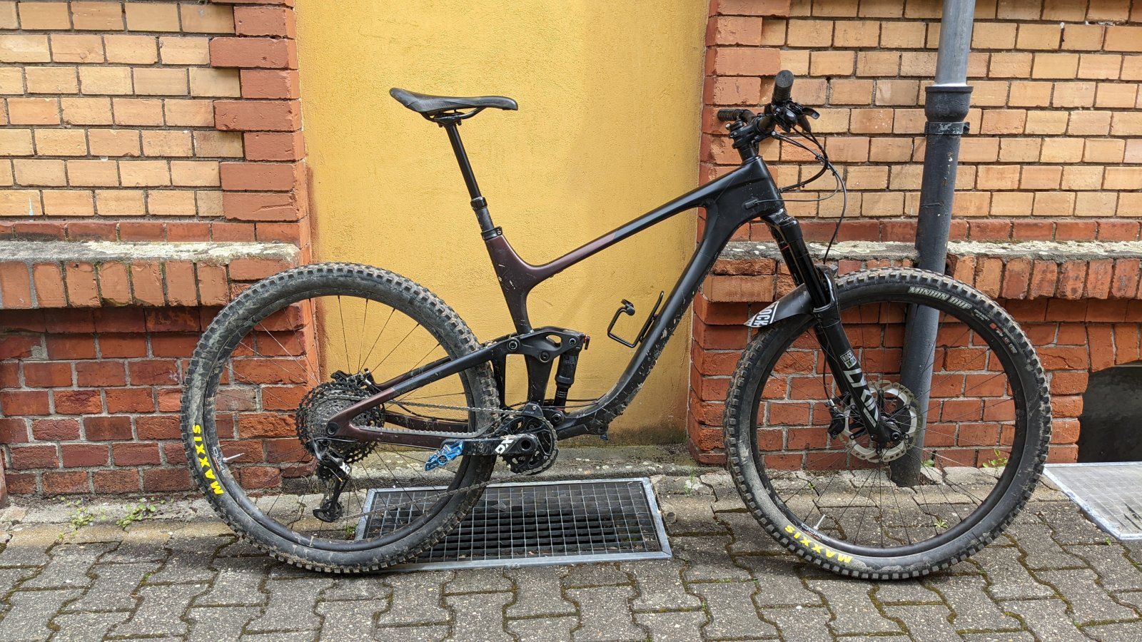

Anbei ein Foto mit Sattel ganz oben; Renthal Lenker mit 30mm Rise.
