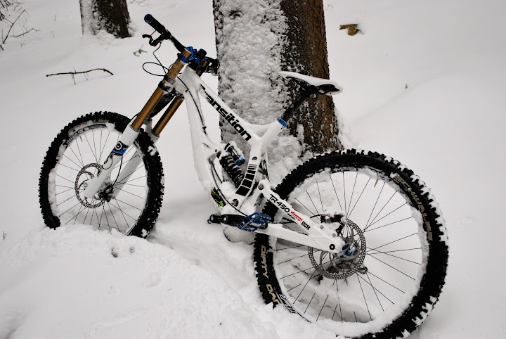

was das gewicht ermöglicht:
- BOR EN83 Kurbelset 730g inkl. innenlager
- BOR LRS 1770g
- Shaman Drake Kefü 150g
- Forumla The One 2010
- Titanfeder (250g ersparnis zu originalen)
- kein öl und fett (haha)
der spitzschutz ist ziemlich einfach zu bauen und sehr effektiv !
man nehme panzer oder fasertape ca. 20 cm und 15 cm ... klebt die 15 cm mittig auf die klebeseite der 20cm, sodass an beiten enden 2,5 cm klebefläche ist. die klebefläche wie auf den bild zu sehen mit rahmen bzw. umlenkhebel verbinden.

wieso die sattelstütze :confused:
und die kettenführung taugt nicht wirklich was oder?
absenkbare stütze: weil ich damit auch ein wenig bergauf fahre und somit die stütze weiter draussen haben will
kettenführung ist sehr leicht, günstig und völlig problemlos bislang: Shaman Thor (ca 150g)
_chilla_ schrieb:
weil ich diesen reifen liebe, super grip, pannensicher, leicht, ... obwohl ich eigentlich keine maxxis mag sonst...
mittlerweise wie geschieben ist ein BOR - Supra 30 Laufradsatz drauf, eine BOR EN83 DH Kurbel, dann kommt eine Nukeproof Titanfeder drauf und ein anderer Sattel isat mitlerweile oben, weil den Tundra hält mein Hintern auf Dauer nicht aus :D
