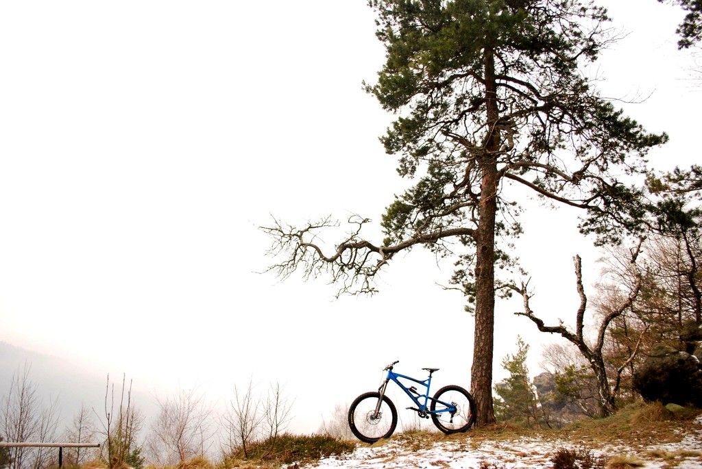

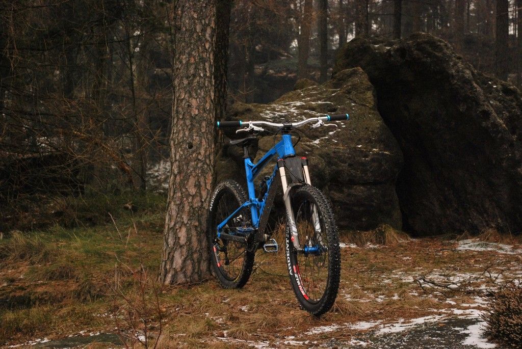

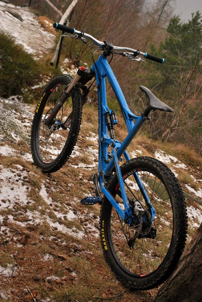

Bin weiterhin sehr zufreiden mit dem Covert. Es macht reisen Spaß egal wo du gerade fährst, es kann alles was du willt das es machst (?!), ob man gerade CClern zeigen will der am schnellsten auf dem Berg ist oder den DHlern wer am schnellsten wieder unten ist, es eine "Alleskönner Maschiene" :daumen:
Ein Bericht folgt demnächst ! (mit Video)

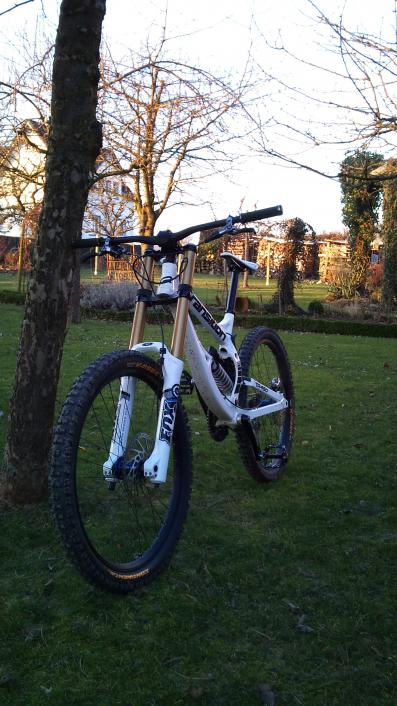

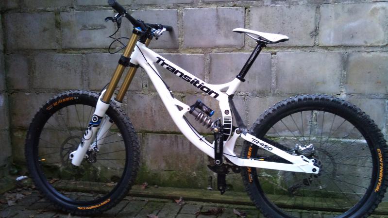

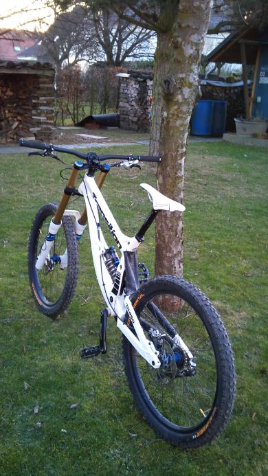

So nun sind alle Teile verbaut für die Saison 2011 .
Natürlich bald mal wieder die dicken "Schlappen" runter und Minions drauf usw. :lol:
Teileliste :
Rahmen : Ja ne is klar :-)
Dämpfer: DHX RC 4 mit Titanfeder Nukeproof 450er
Federgabel : Fox 40 2011
Felgen: Alex Supra D
Naben: BOR
Speichen : Sapim
Lenker: Race Face Atlas Stealth
Vorbau: Race Face Atlas Stealth
Bremsen:Avid Code 2011
Schaltwerk: Sram X9
Shifter:Sram X9
Steuersatz: Cane Creek
Kurbel:Holzfeller OCT
Kettenblatt:36 Zähne
Kasette: Shimano Ultegra
Reifen : momentan Conti Kaiser ansonsten Minions
Pedale: DMR V12 Mag
Schläuche: Conti oder Maxxis
Sattelstütze : Thomson Elite
Sattel : NoName aber nur 189g ^^
Kettenführung : Shaman Drake
