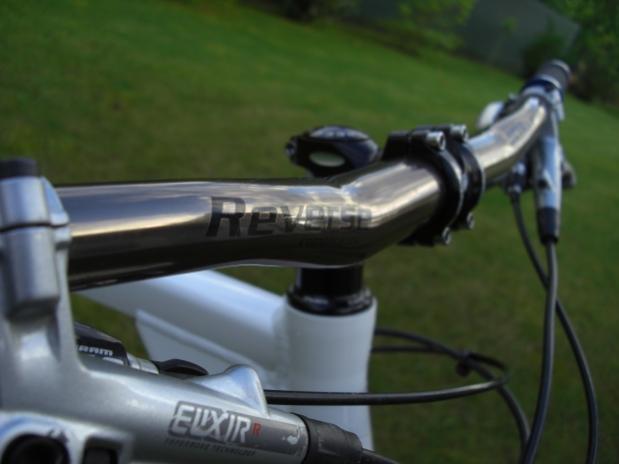

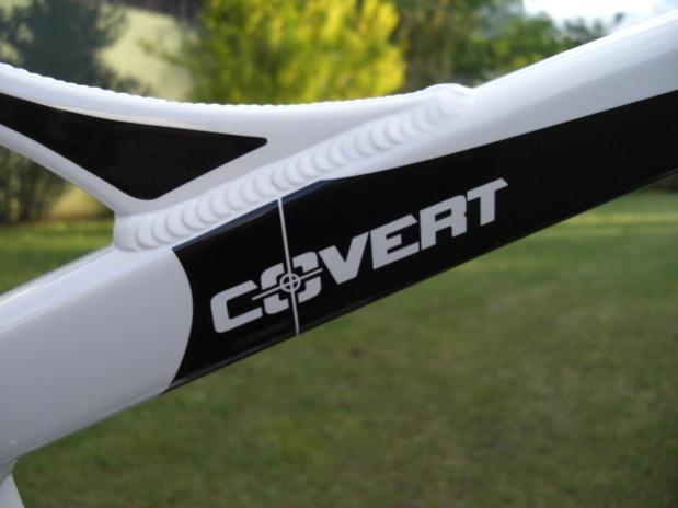

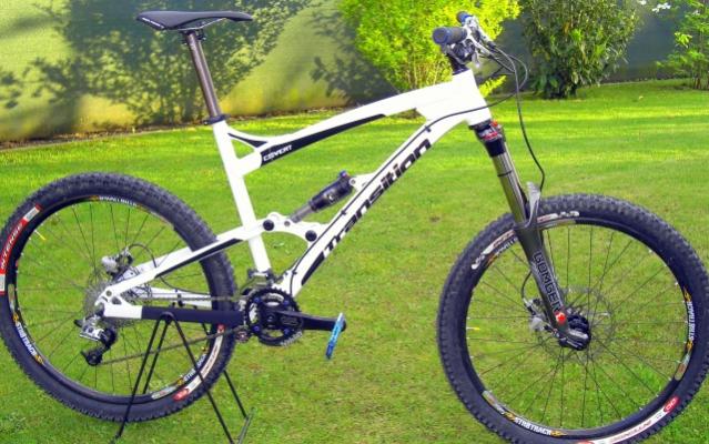

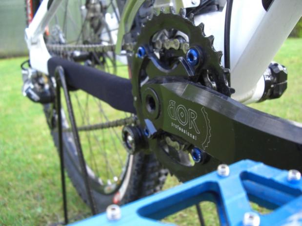

Hier ein paar Fotos von meine "Covert"
Ist noch nicht ganz fertig. Andere Felgen/Reifen kommen noch und eine verstellbare Sattelstütze...
attachment.php
attachment.php
attachment.php
attachment.php
