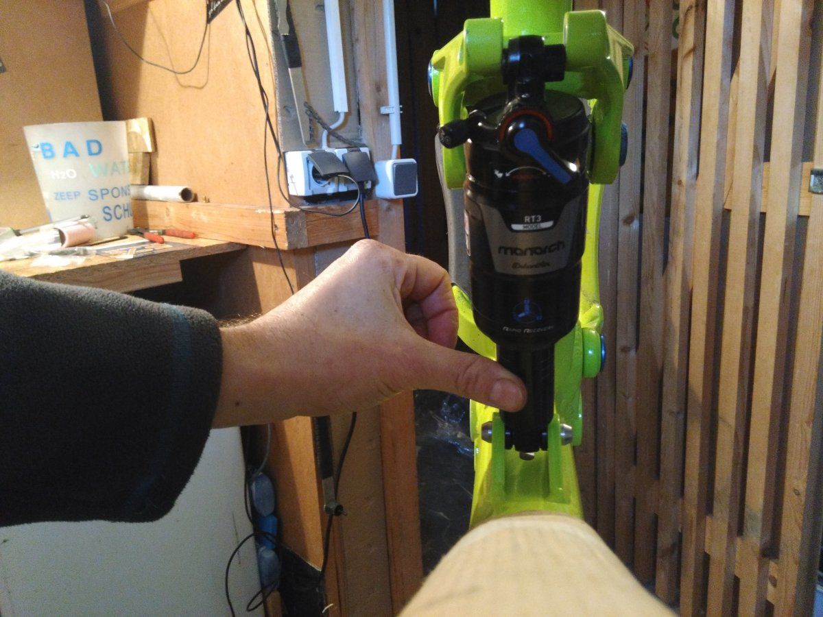

Bei deinem Dämpfer wird wohl der O-Ring/Quadring/was auch immer aufn Kolben zwischen der Positiv- und Negativkammer einen weg haben.
Kann man auch relativ einfach selbst beheben.

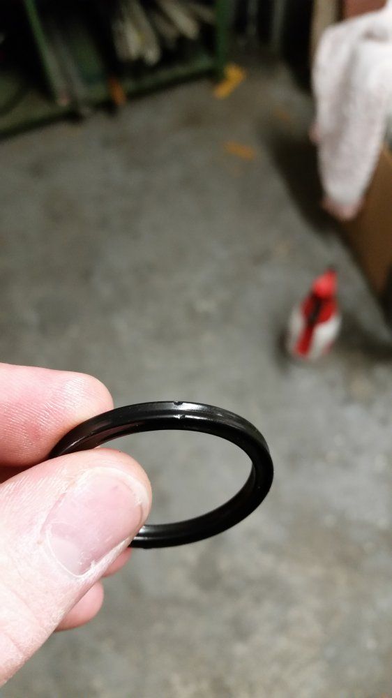

Hatte das Problem bei meinem Debonair jetzt auch... Nach der zweiten Ausfahrt war immer zuviel Druck in der Negativkammer und der Dämpfer hatte nur noch 20% FW...
Zunächst ließ der Dämpfer sich noch mit Gewalt auseinander ziehen und es zischte laut, das war der Druckausgleich, aber das ging hinterher nicht mehr...
Habe jetzt mal den Dämpfer auseinander genommen und es ist genau die Dichtung auf dem Hauptkolben, die hat 4 Kerben die zu den Luftauslässen zu der Aussenkammer passen, Grate stehen aber keine über. Ich denke mal die Dichtung wurde zu trocken montiert und es war auch kein Öl in der Kammer.
Hoffe mit dem Dichtungsset für 10€ ist das behoben!

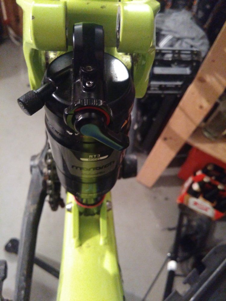

SO! Kurzer Nachtrag zu der steckenden Monarch Geschichte!
Ich habe die Dichtung auf dem Hauptkolben (welcher in der Luftkammer läuft) erneuert, also den Quadring. Aufgefallen ist mir vor allem eins, es war wenig Öl dafür sehr zähes Fett in der Kammer... Ich habe die Hauptdichtung und die untere Dichtung für die Kolbenstange dann ordentlich mit Slickkick geschmiert und die O-Ringe der Lufkammer ordentlich eingeölt und ca. 1,5ml zähes Motoröl in die Kammer gefüllt.
Bei der ersten Testfahrt blieb da nichts mehr stecken und das Teil läuft wie gewohnt! Die Dichtungen haben 8€ gekostet. Falls also jemand noch das Problem hat, kann man sich das umständliche Einschicken sparen für den schmalen Taler! ;-)

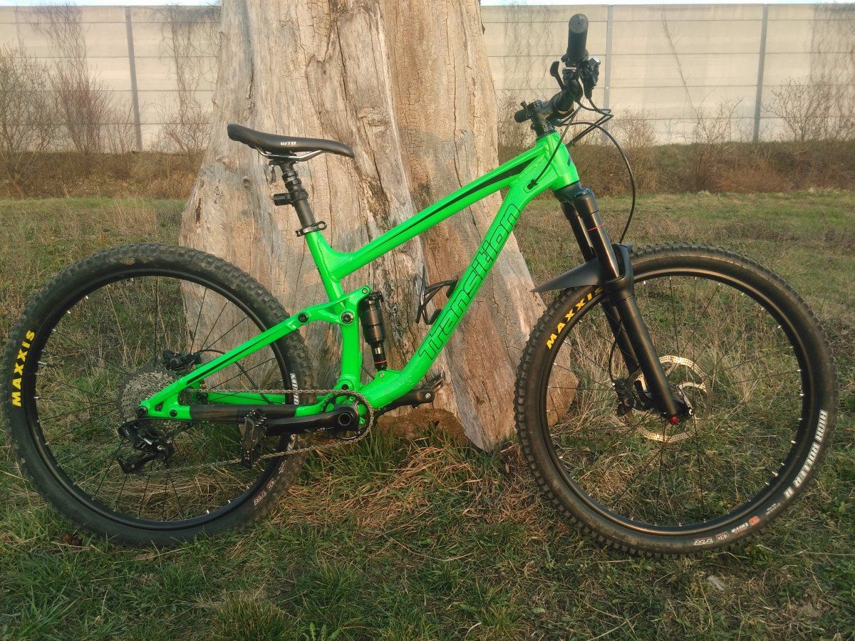

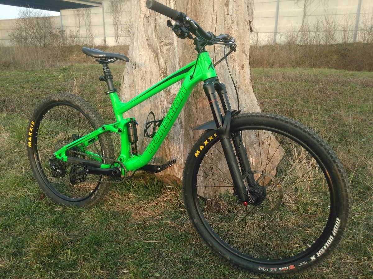

Endlich steht mein 2016er Scout, nachdem ich mit meinem gelben 2015er ein wenig pech hatte. (mehr dazu in kürze)
Wieviel Bottomlessringe fahrt ihr im Scout? hab jetzt mal von 2 originalen
auf 4 erhöht und werds morgen testen
