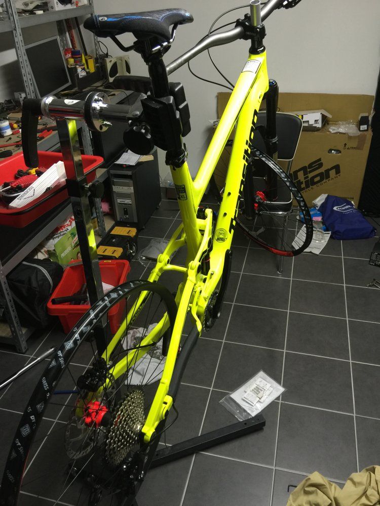

Kleine Sneakpreview....heute Abend wird geschraubt :bier:

@hofschalk
magst mal deine Parts posten, wenn du fertig bist?
Klaro,
Heute kommen die Bremsen und dann geht's los. Da der neue TR500 leider nicht weggeht und ich deswegen auf P-/L-Verhältnis geschaut habe, wird es leider kein Leichtgewicht befürchte ich. Aber das bin ich mit 95kg auch nicht.
Vorläufige Parts:
- Suntour Durolux 2016
- XT Schaltgruppe 1/11
- Magura MT5
- DT Swiss Spline LRS (Cube gelabelt o_O, wird aber noch abgebeizt)
- Sattelstütze steht noch nicht fest
- Lenker Pedale etc derzeit noch aus dem TR500
