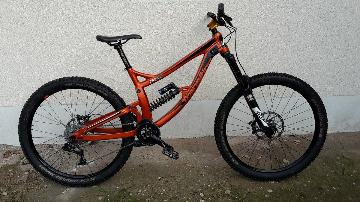

Hast du schon den 2016er mit höherem Tretlager? Mir ist mein alter Rahmen zu tief und ich freue mich schon auf den neuen mit 5 mm höherem Tretlager. Aktuell habe ich die Gabel wieder von 150 auf 130 mm umgebaut. So fährt sich das Smuggler imho viel spaßiger (nicht unbedingt schneller, aber darauf kommts mir auch nicht an). Man merkt einfach wie der XL Rahmen gleich wieder viel agiler wird...
Aktueller Stand nach dem gestrigen Umbau:
Die alte Boxxer ist nun raus und in die neue (gebraucht gekaufte ;)) wurde die Solo Air und die MST Kartusche verpflanzt. Der Vorbesitzer spendierte der Gabel auch schon SKF Abstreifer. Weiters auch ein LRS mit 240s Naben und EX500 Felgen, die schon kurz vorm Exitus stehen.
Jup, ich hab den aktuellen Rahmen mit 5mm höheren Tretlager und breiteren Hinterbau. Mein Smuggler fährt weiterhin mit 140mm Gabel - das passt. Der flache LW hab ich heute beim ersten Ansätzen schon gemerkt. Beim Fahren war aber alles okay. So lassen ich es erst mal.
Das wusste ich gar nicht, inwiefern ist da was breiter geworden? 140 mm könnte wirklich ein guter Mittelweg sein. Aber die Offset Buchsen hätte ich dann in steilerer Stellung montiert. Ich will meine Huber Buchsen allerdings nicht missen. Unten könnte ich mir eine Offset Buchse vorstellen, aber dann ist die Veränderung wirklich marginal.

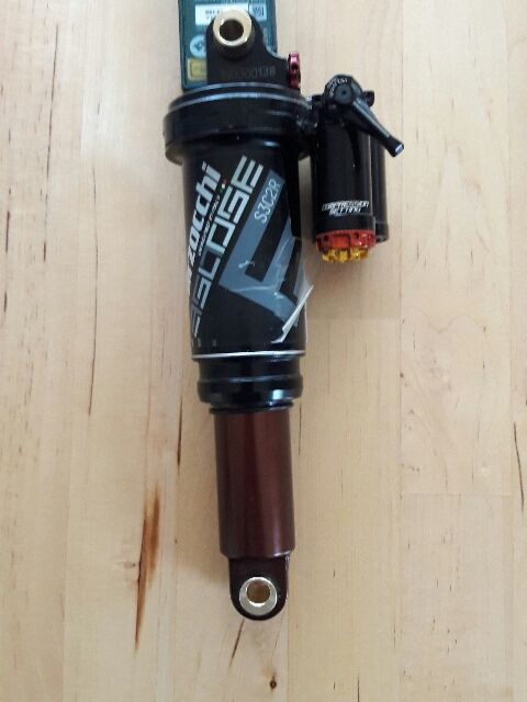

Bei dem Hinterbau habe ich lange getüftelt, da mir die Empfehlung mit 35% SAG deutlich zu weich war. Bei wildem Zeugs hats da richtig durchgeschlagen. Bin beim Monarch dann auf 4 Bänder und ca. 30%SAG gegangen, was sich gut angefühlt hat. Bei weniger SAG hat sich der Hinterbau dann aber auch spürbar in Wurzelfelder verhärtet - da kam der Monarch einfach nicht hinterher. Dann kam der Umstieg auf den Marzocchi 053 und der ist wirklich eine klare Empfehlung. Mit dem 053 fahre ich ca. 20-25%SAG ohne dass der Hinterbau bei Schlagfolgen verhärtet!! Positiver Nebeneffekt ist, dass das Rad höher im Federweg steht und damit das angesprochene tiefe Tretlager bei mir überhaupt kein Thema ist.
