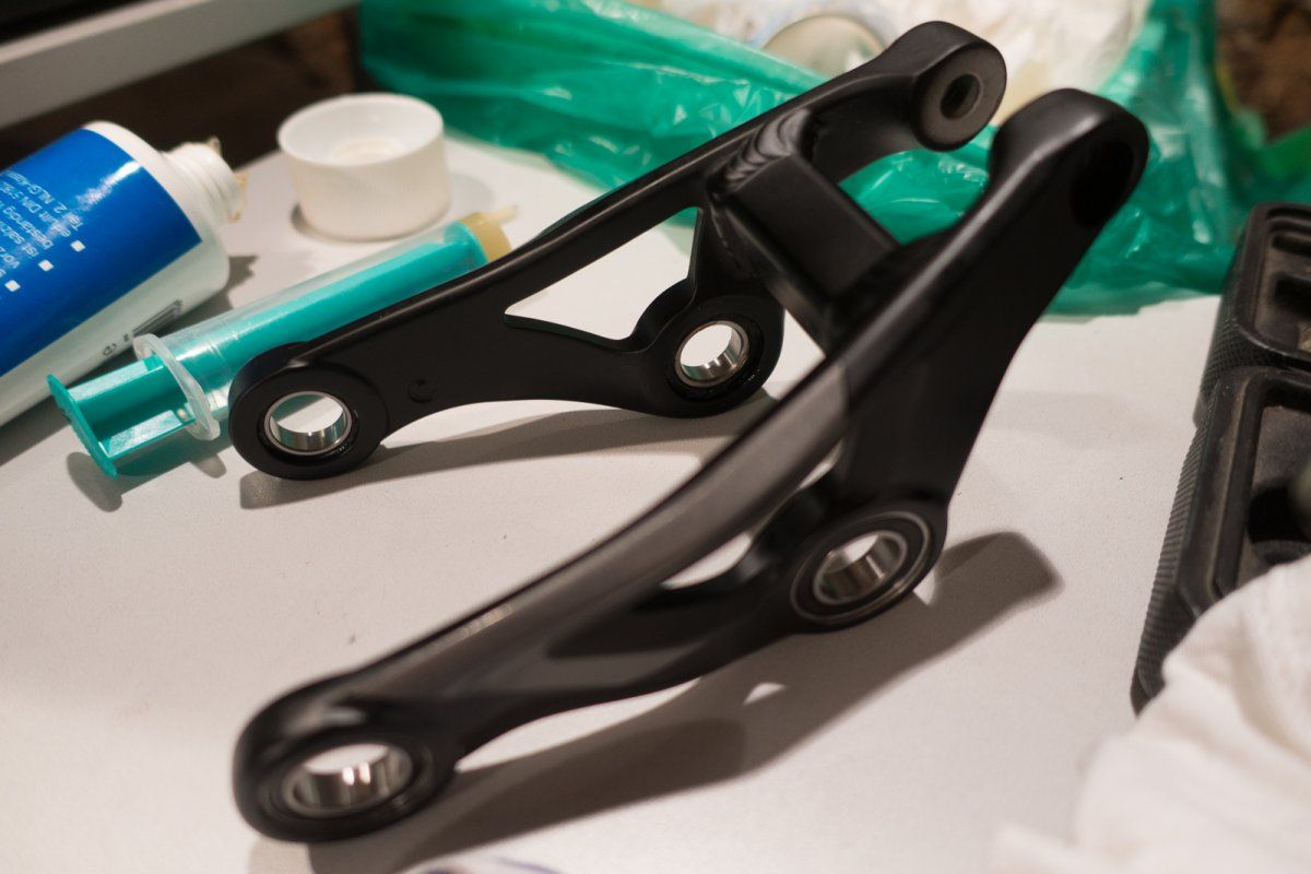

Ich habe letzte Woche einen neuen Smuggler Rahmen erhalten (Reklamation; der alte Rahmen hatte zu enge Lagersitze). Gestern habe ich den Hinterbau demontiert, um alle Lager nachzufetten. Das ist übrigens bitter nötig, da fast kein Fett in den Lagern war. Jedenfalls habe ich beim nachfetten festgestellt, dass hier zwei Lager (ungefahren, also im Neuzustand) hakelig/rau laufen.
Bei der Demontage war mir beim Bewegen der Wippe (Dämpfer und Druckstreben demontiert) auch wieder unangenehm aufgefallen, dass die Lager in einer bestimmten Stellung der Wippe "einrasten" also auch hakelig laufen.
Ich finde das unmöglich. Die neuen Rahmen kosten ja noch mal mehr als in den vergangenen Jahren. Das Smuggler 1900€. Hierfür sollte doch zu erwarten sein das sich die Lager im Neuzustand sauber und ordentlich drehen.
Was habt ihr für Erfahrungen mit den Lagern im Neuzustand gemacht?

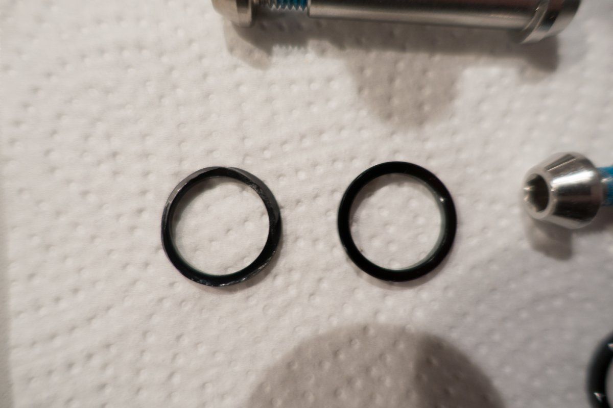

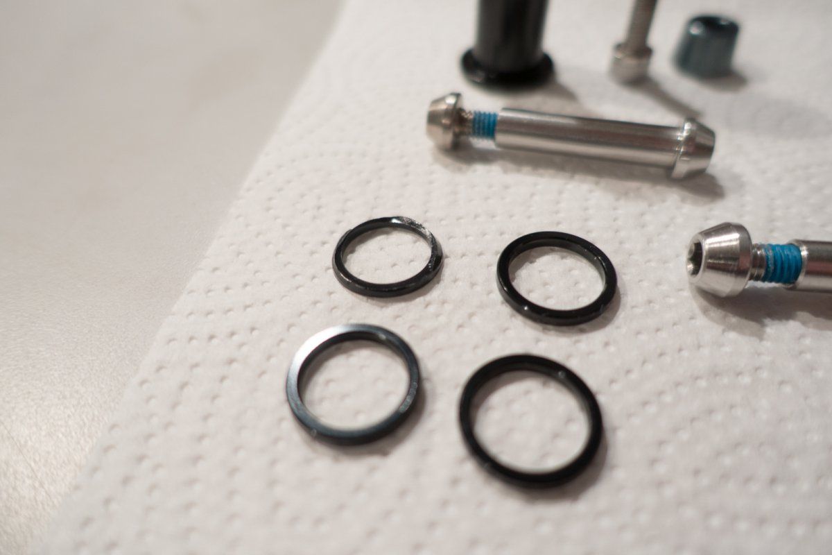

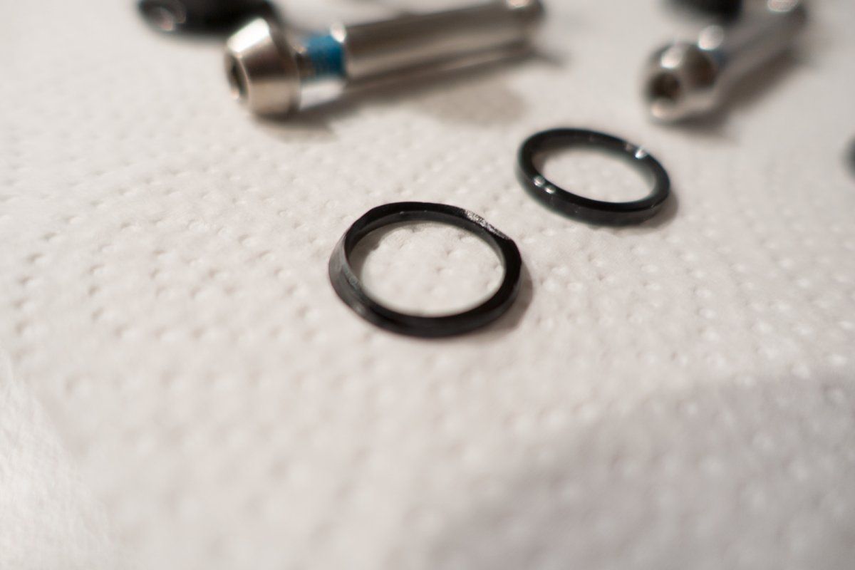

Anbei noch mal Fotos. Eine der drei Beilagsscheiben hat wohl eine Spezialbehandlung erfahren :confused:

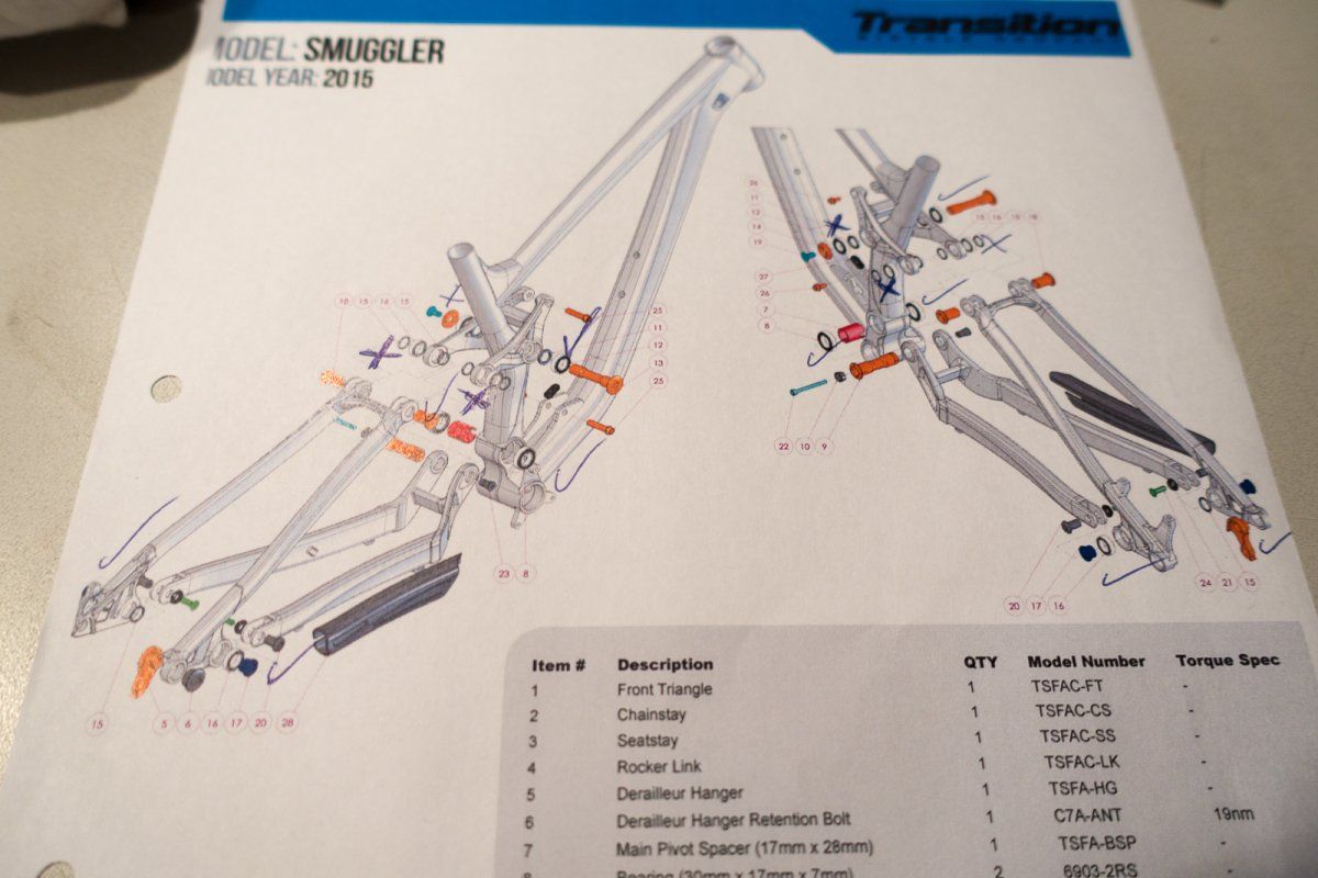

Die mit x gekennzeichneten Lager laufen hakelig/rau. Eins der kleinen Lager an der Umlenkwippe hat schon fast regelmäßige "Rastpositionen". Das merkt man wenn man den Innenring des Lagers mit dem Finger dreht.
