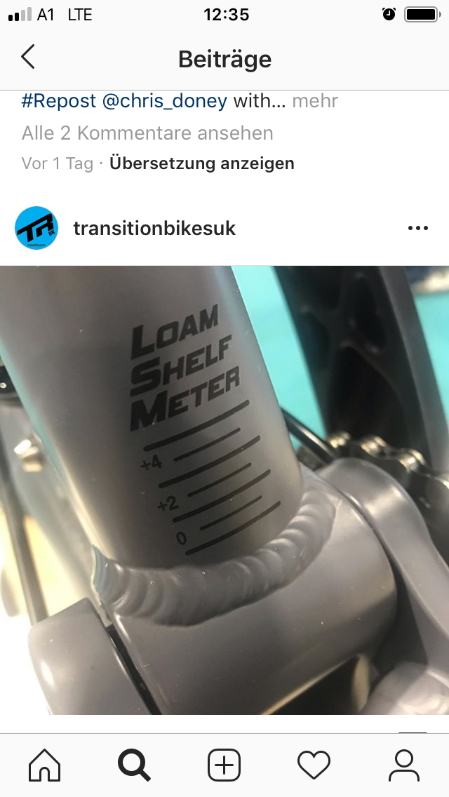

Dürfte für Einige interessant sein:
lt. Transitionbikesuk (siehe Instagram) wird nächste Woche ein neues Patrol vorgestellt. Kommt wohl ab Werk mit dem neuen DHX2.
Ich mach mal eine Vermutung:
Da Transition erst 2019 das Carbon gebaut hat, werden sie nicht viel ändern.
Ich denke es bekommt eine neue Wippe und neues Dämpfereinbaumaß.
Von Trunion Mount auf standard-einbaumaß bei gleichem Dämpferhub. Damit wäre der Dämpfer länger. Baut man jetzt eine Wippe die die Geo beibehält, nur vorne den längeren Dämpfer aufnimmt, dann bekommt man gleichen Kurvenverlauf aber mit erheblich mehr Progression. Damit passt ein Stahlfederbein. So würde ich es machen.
Aber wir werden sehen ...

Sowas in die Richtung könnte ich mir auch vorstellen. Gehe nicht davon aus, dass der Rahmen ein völlig neues Design bekommt. Wäre auch ein guter Ansatz, die einzelnen Modelle ab jetzt langsam aber stetig zu optimieren.
Ich denke mal es wird sich nichts ändern außer die Farben! :D
Die Idee mit dem Dämpfermaß und der Wippe klingt eigentlich sehr gut, aber ich befürchte das man 25mm (205 auf 230mm beim Patrol) nicht einfach so unterbringen kann. Nicht bei allen Rahmengrößen.
Kettenstreben sind neu.
Oder täuscht das? Hab jezt ehrlich gesagt kein Alu Patrol zum Vergleich.
