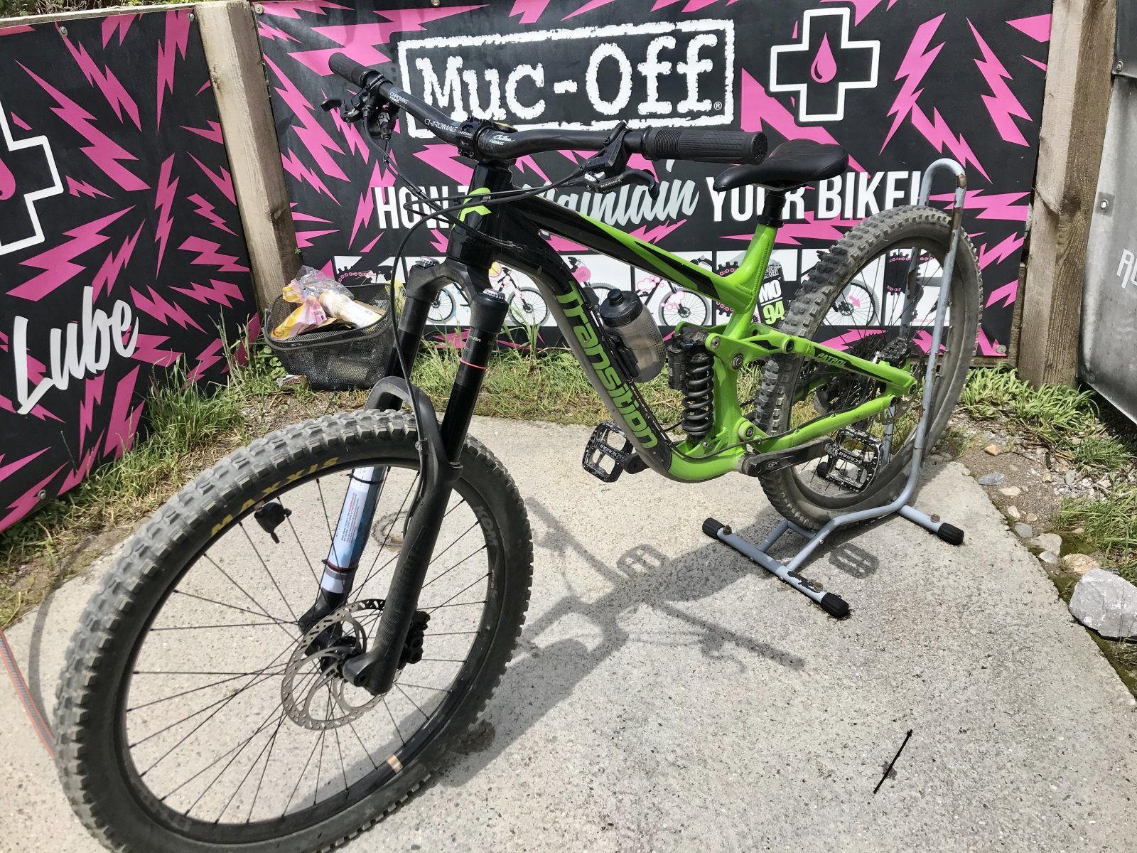

Auch bei mir, sehr zufrieden mit dem Super Deluxe Ultimate Coil, das Rad hat definitiv einen Performance-Sprung gemacht.hat jemand schonmal den Rock Shock Super Deluxe Coil im Patrol probiert?
ich weiss es ist vlt übertrieben aber ich überlege vom dhx2 zu wechseln weil die rote feder vom rs mit der roten lyrik extrem cool aussehen würde. oder ich lackiere die fox feder...
vlt ist das auch nur dummes gedankengut was mir im kopf rumschwirrt aber das auge fährt halt doch mit...
Wirklich brauchen tut man die Platform zwar nicht, ist aber effektiv und hat immer noch genug traktion und wenn’s mal länger geradeaus geht oder auch auf Asphalt hilft das schon.Anhang anzeigen 1062244
Der Dissector am HR in Verbindung mit nem Cushcore macht sich auch sehr gut, finde ich.
Rollt in Maxxterra besser als ein Minion SS in Dual
