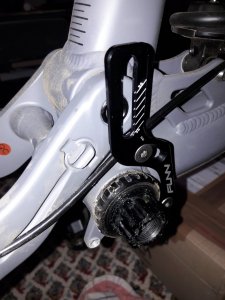

Hab meine "Lösung" für die Montage einer Kettenführung zu Transition geschickt, und die Antwort bekommen, dass sie es genau so machen. Man sollte dort, wo die Hülle den Rahmen berührt, mit Tape abkleben. Nur so zur Info.
Gruß

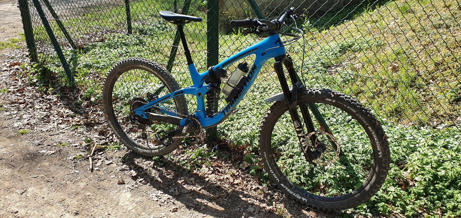

Ne tour mit 35km/1400 hm bin ich schon gefahren. Dämpfer sperren war eigentlich nie nötig. Es fährt sich bergauf super und bergab natürlich :love: :love:
