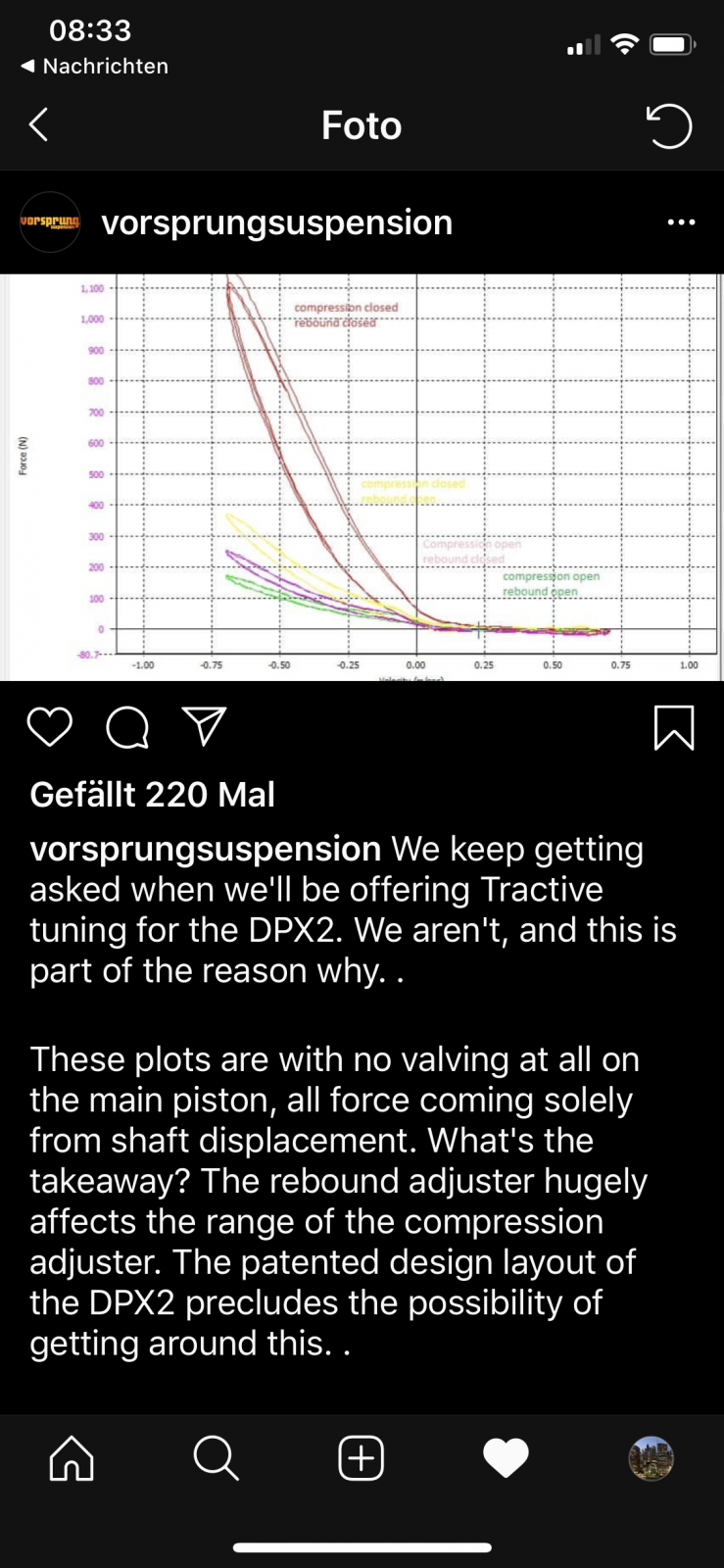

Der Einstellbereich der Druckstufe ...
Warum Vorsprung den nicht anfasst dürfte aber klar sein, der Dämpfer ist sehr schwer vorhersagbar was evtl. Anpassungen angeht und man sich damit viel zu lange beschäftigen muss bis es passt ... Zeit ist Geld usw.

Sollte den DPX2 Fahrern vielleicht zu Denken geben ?
Nö, gar nicht, ist in keinster Weise eine Überraschung, wenn man sich bei der Vorstellung des DPX2 mal die Funktionszeichnungen angeschaut hat.
Bedeutet, die Druckstufe ist direkt abhängig von der Zugstufe?
Ja, der Einstellbereich. Ist das gleiche wie hier im Forum schon vorher beim DHX2 und Float X2 diskutiert. Auch der DPX2 ist ein TwinTube-Dämpfer, das wurde nur anders realisiert.
Die beiden Lowspeedventile für Druckstufe und Zugstufe liegen in Reihe. Beim Einfedern soll der größte Teil des Öls nachdem er durch das Druckstufenventil durch ist durch ein Rebound-Checkvalve. Es kann aber auch durch das Lowspeedzugstufenventil. Daher ist der Einstellbereich der Lowspeeddruckstufe auch von der Zugstufe abhängig. Das macht auch das finden passender Ventile und Shimstacks am Hauptkolben schwieriger und somit ein Tuning.
Allerdings sieht das auch oben in den geposteten Graphen schlimmer aus, als es in der Praxis ist. Wie Vorsprung schreibt, ist das ein ohne Valving am Hauptkolben. Das Hauptkolbenventil beeinflusst aber bei einem solchen Twintube-Dämpfer sehr stark die Drücke die auch an den Ventilen am Ausgleichsbehälter anliegen. Und in dem Fall dürfte es den Effekt stark reduzieren. Also, ja den Effekt gibt es. Er dürfte aber nicht ganz so dramatisch ausfallen wie dargestellt (auch abhängig je nachdem wie der Hauptkolben aussieht, also welches Ventil und welche Shimstacks) und er ist der gleiche Effekt wie bei Fox DHX2/ Float X2 oder sämtlichen CCDB Dämpfern.
Für Tuner sehr schwierige Ausführungen.
