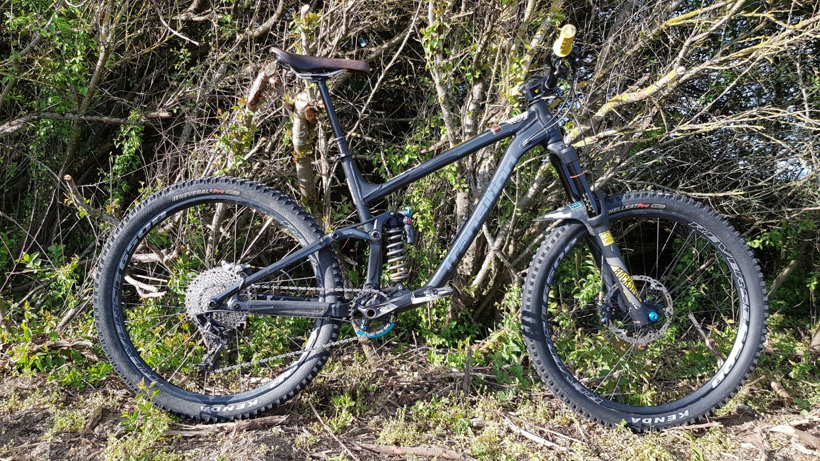

Ich habe gestern mein Patrol zusammengebaut. Die meisten Teile sind aus meinem Rune mit rübergekommen. Zum Glück passt die Non-Boost Kurbel mit 34 Z gerade so, auch mit der AbsoluteBlack Kettenführung / Taco. Die Divine Sattelstütze ist neu mit 185 mm, hatte vorher eine Moveloc mit 170 aber bei 98cm Beinlänge kann man schon eine längere Stütze gebrauchen.
HR-Nabe ist erstmal meine alte Tune Kong 142x12 mit 6mm Spacer auf der Bremsenseite, habe die gestern mit 1,5 Umdrehungen an allen Speichen locker neu mittenzentriert.
Warte jetzt noch auf Rahmenschutzfolie, neue graue Decals für die Fox von SlikGraphics, und einen DVO Topaz T3, den ich direkt in USA bestellt habe. Mal sehen, wie lange das dauert.
Ich bin sehr froh, XL gewählt zu haben. Fühlt sich schon beim Sitzen im Keller total richtig an.

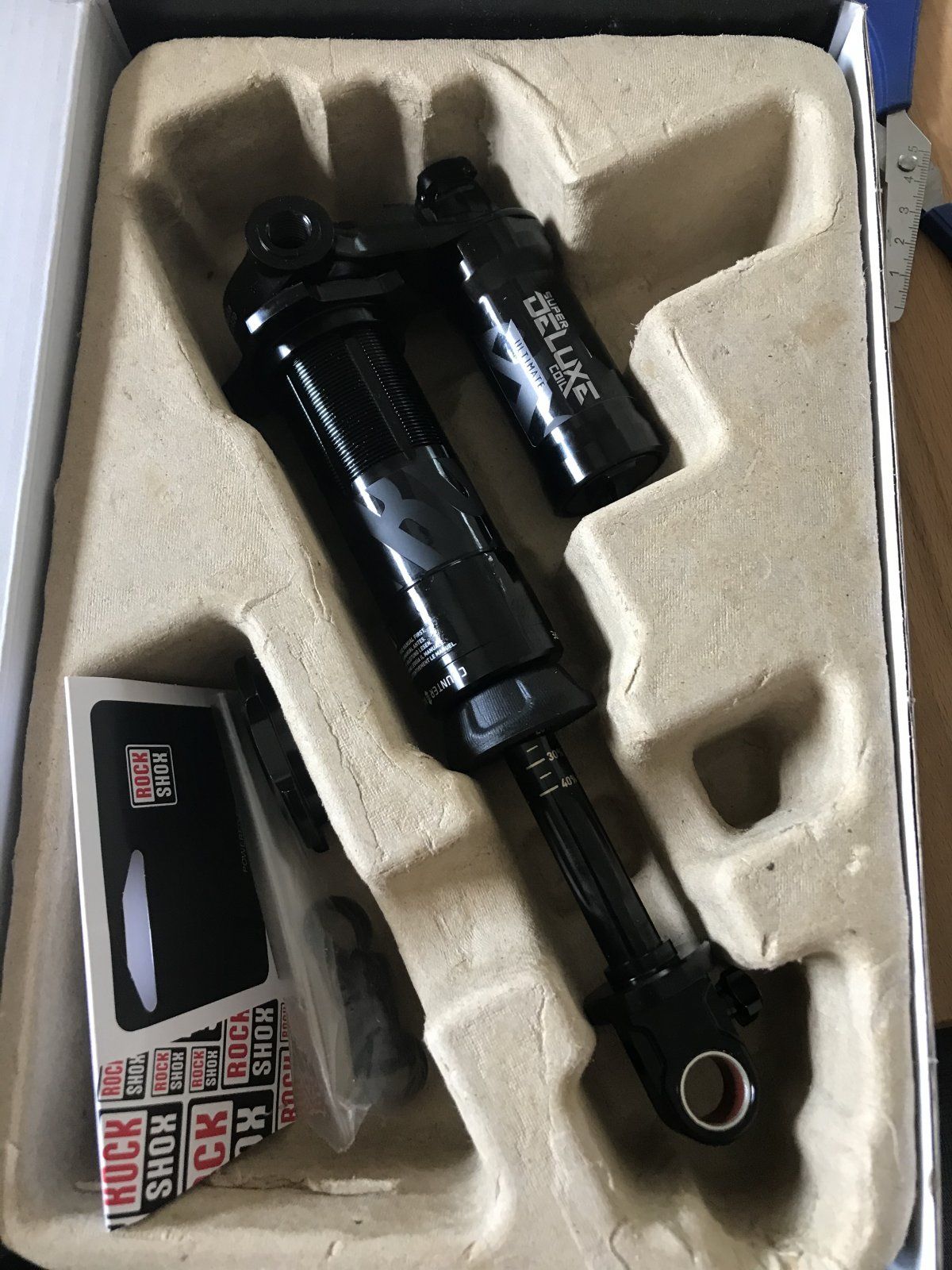

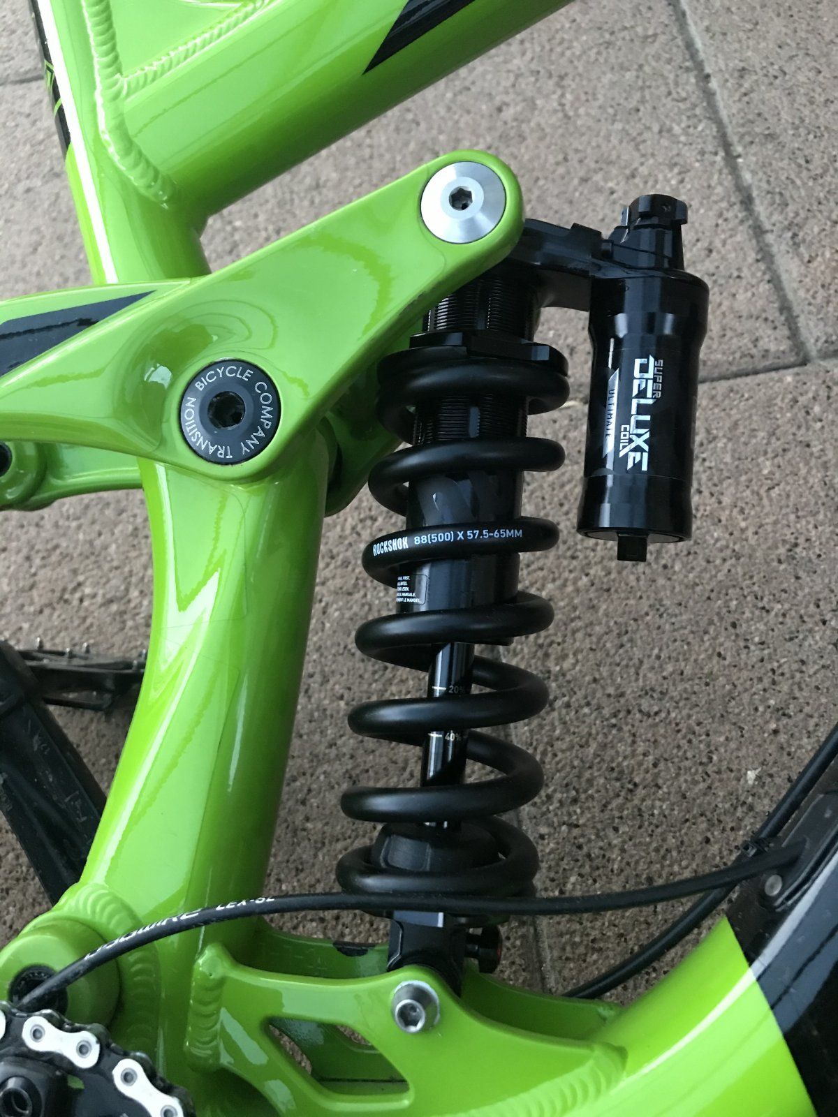

So, nachdem die Lieferzeiten für den DVO immer länger werden und Bike Discount Dämpfer und Federn zu einem guten Kurs auf Lager hatte, jetzt mit Super Deluxe Ultimate coil ?
Im Moment ist die 500er Feder drin, mal sehen, ob’s die 550er braucht.
Beim rumrollen grade fühlte es sich ziemlich nice an, werde morgen Abend aber erstmal ernsthaft testen, ich bin gespannt.
