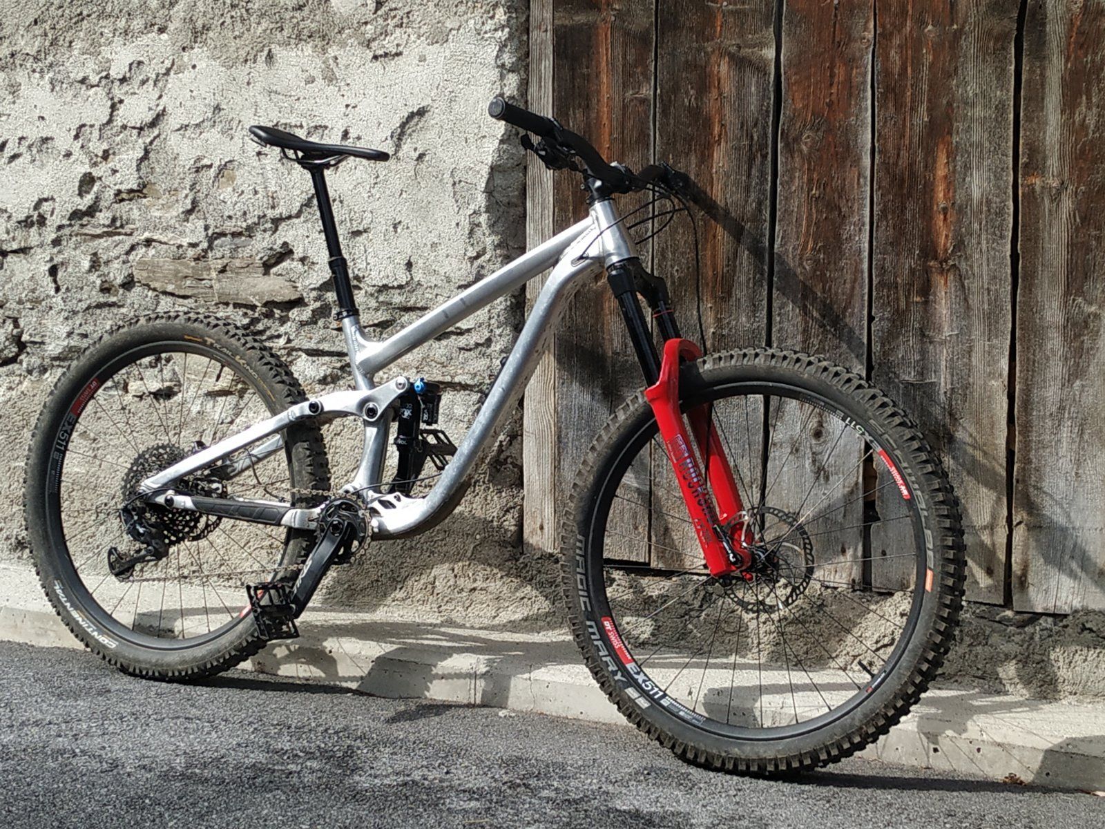

Mein Patrol steht Mal im Bikemarkt. Ich komm einfach zu selten in entsprechendes Terrain.
