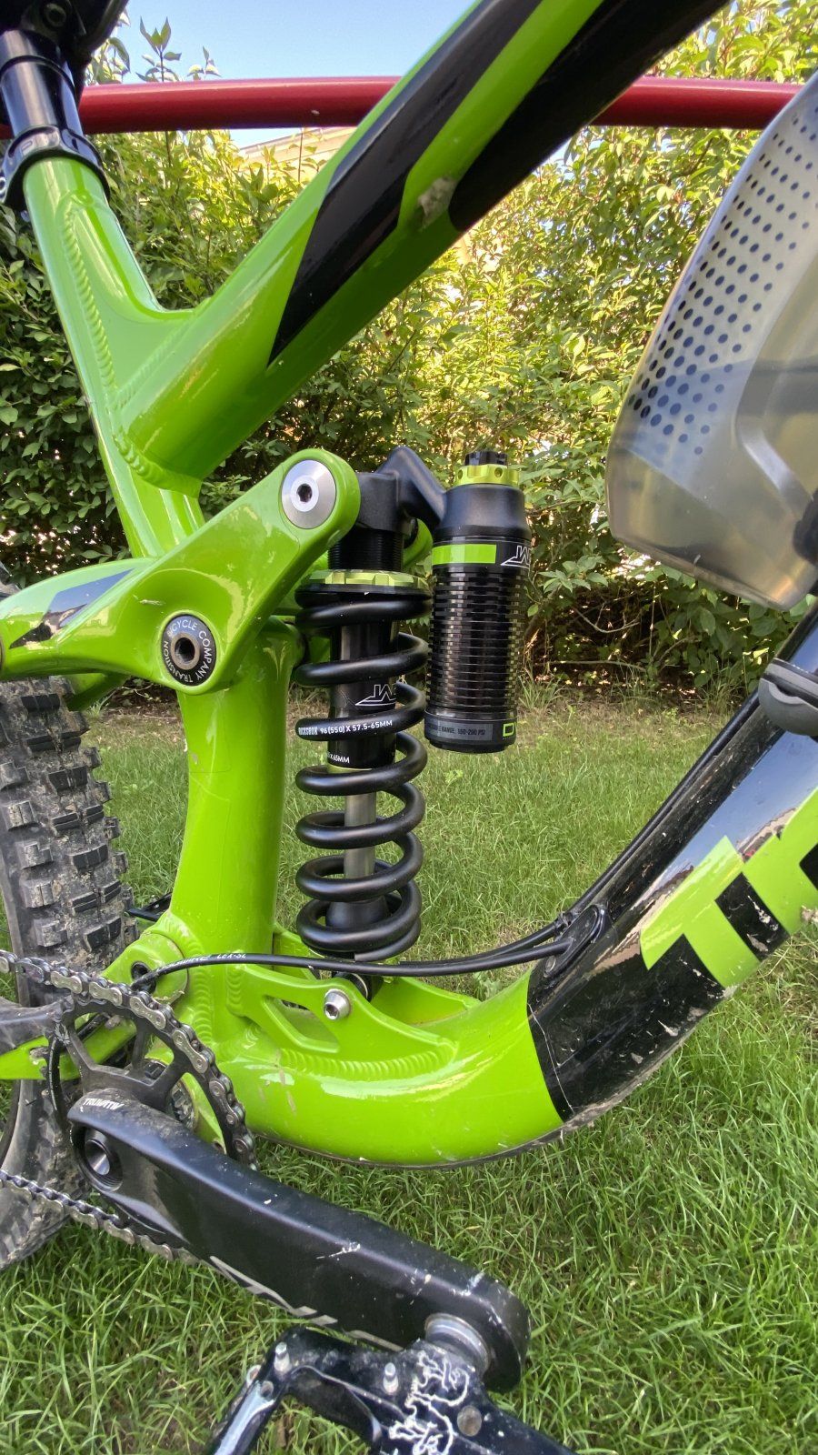

sodala, nachdem der DVO Jade Coil schließlich doch noch angekommen ist, am End, läuft jetzt grade der Vergleichstest zwischen RS Super Deluxe Ultimate Coil und DVO Jade. Beide mit den gleichen 500er oder 550er Federn.
Bin im Moment noch mit dem Base tune vom DVO unterwegs und das bügelt gewaltig.
die Zugstufe ist ziemlich nice. Bei größeren Bumps macht es nur einmal kurz Pffft, recht viel mehr merkt man davon eigentlich nicht ?
Ich werd jetzt mal ein paar Runden drehen mit beiden, dann schreib ich mal ein Feedback, wenn’s euch denn interessiert.
