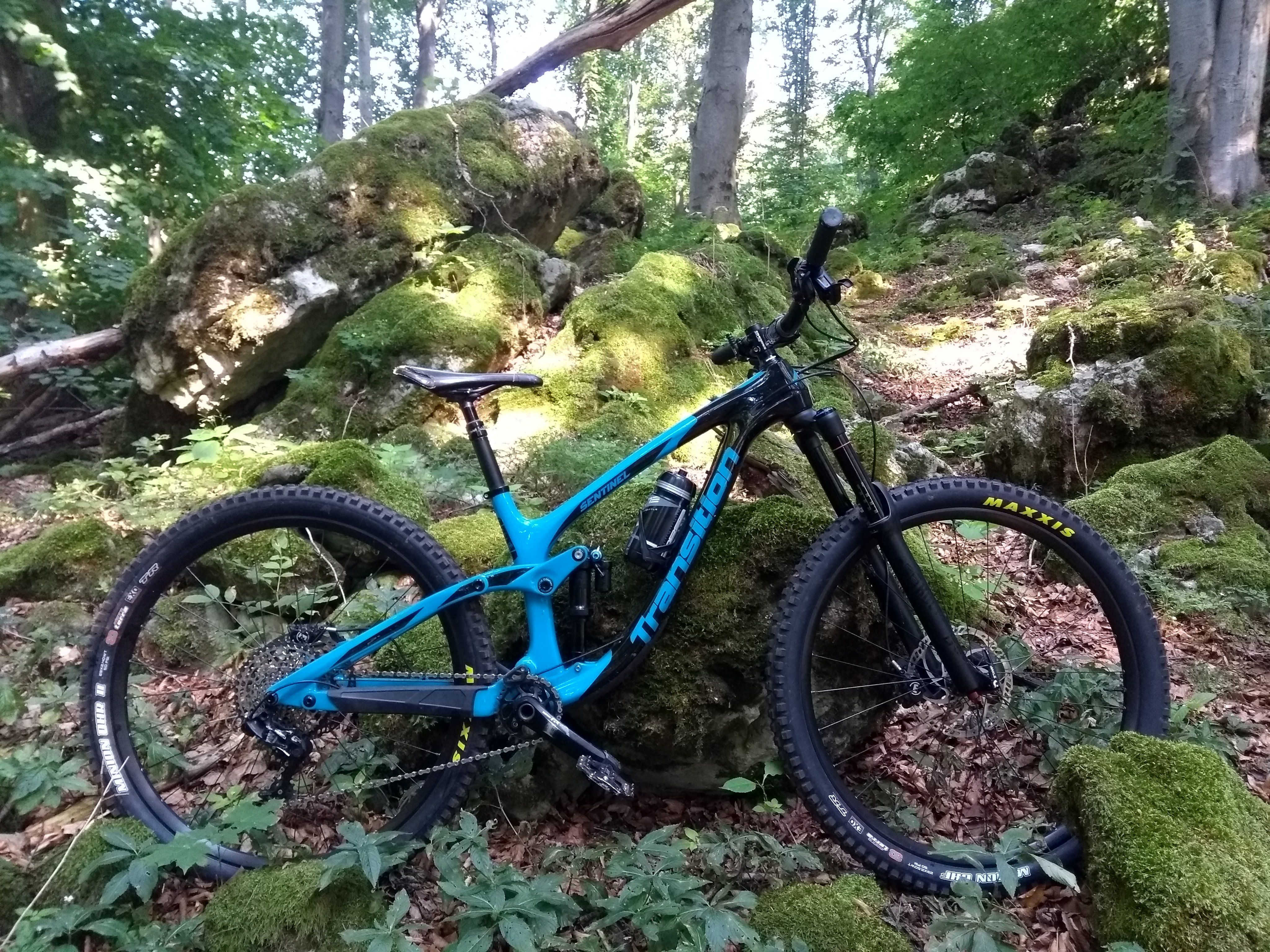

Was soll ich zum Bike sagen...es ist Liebe auf den zweiten Blick. Die erste Ausfahrt war noch ein vorsichtiges rantasten. Die zweite Ausfahrt war schon mit stetigen Grinsen verbunden. Die heutige Ausfahrt war einfach nur geil und ich war mehrmals in den Kurven einfach zu schnell weil mich das Teil einfach dazu verführt hatte.
Was mich positiv überrascht hatte dass das Sentinel im Gegensatz zum Radon Swoop (das war mein Bike zuvor) deutlich mehr
Popp hat. Daher fühlt es sich sogar verspielter als das Swoop an. Dieses Bike gebe ich so schnell nicht mehr her! :love:
Und hier noch ein Bild von meinem Schätzelein.
