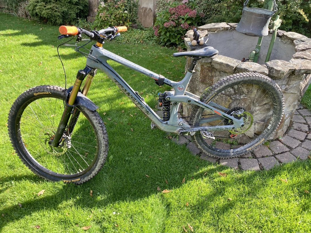

Ich bin die letzten Jahre vor dem Spire nur Coil gefahren und ich konnte einfach nicht anders und musste es ausprobieren. Daher hab ich mir einen DHX2 besorgt ... und bin sehr angetan. Das Spire liegt noch mal eine ganze Ecke satter auf dem Trail, ohne dass ich das Gefühl habe, dass mir Support bei Anliegern oder Kompressionen fehlt. Und wenn mir jetzt einer mit Gewicht kommt ...
