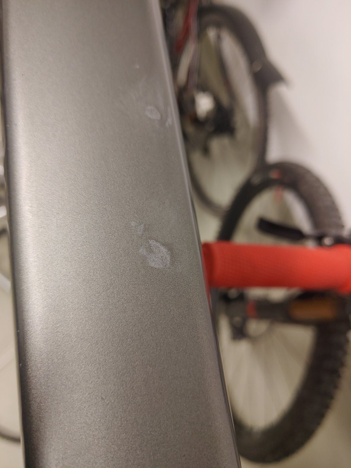

Hat jemand an dem Spur in black powder schon den Touch up paint benutzt?
Trifft bei mir die Farbe leider nicht. Schaut jetzt nicht unbedingt besser aus :/
Ja hab die von trail toys verkaufte farbe, give die ist ein bissl zu hell. Kann später ein Bild machen. War aber nur eine kleine Stelle an der sitzstrebe, da fällts nicht sehr auf
Bin mit 1000er nass drüber, aber Farbe passt eben nicht wirklich.

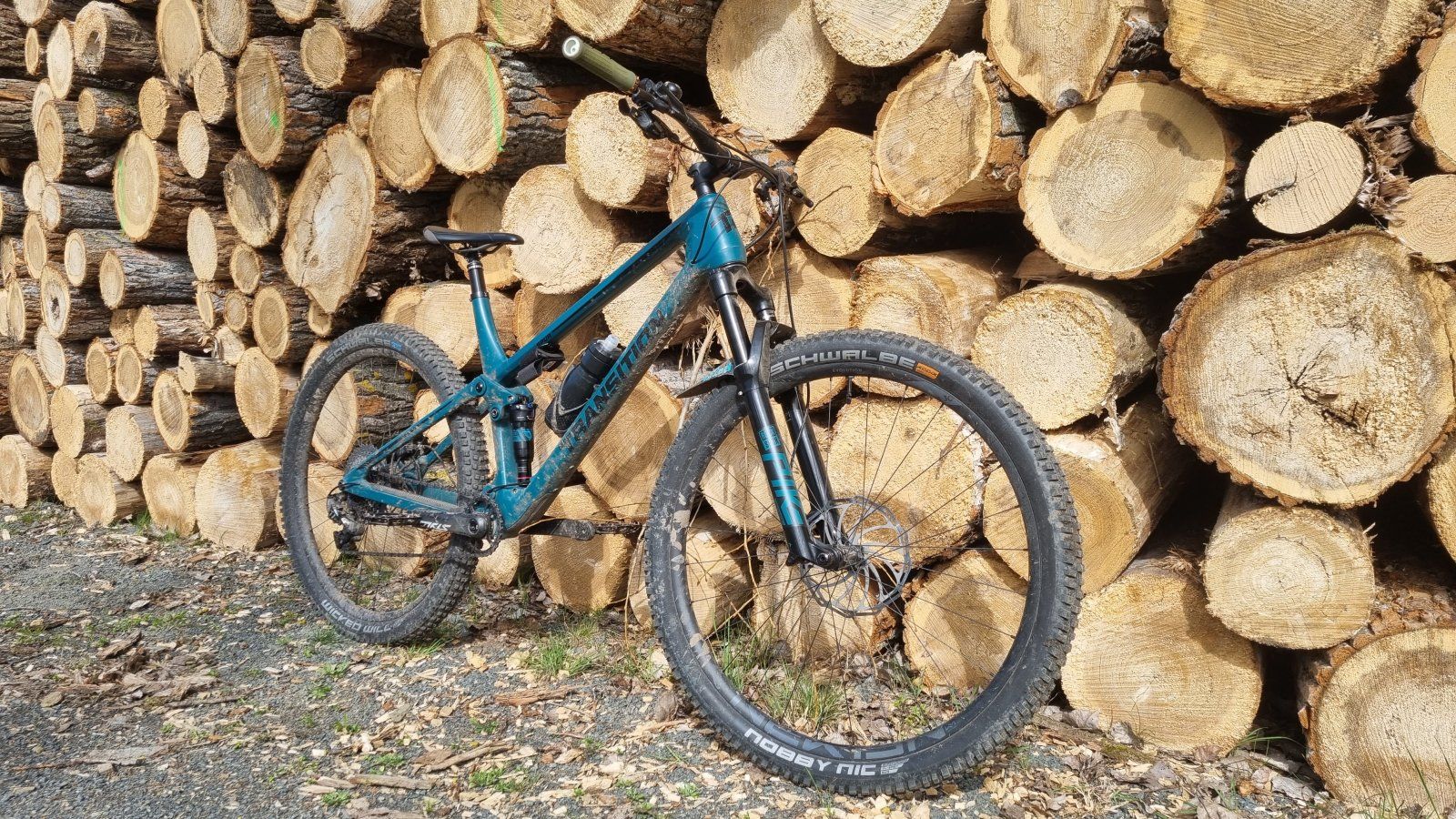

Das Bike ist erst ein paar Tage alt, aber schon habe ich Teile getauscht :D .
Die Vecnum Nivo ist leider immer tiefer gerutscht. Nehme an, dass das Problem an der Distanzhülse lag (von 30,9mm auf 31,6mm). Nachdem auch der massive Einsatz von Carbonpaste und ein unerlaubt hohes Drehmoment (der Sattelklemme) das Problem nicht lösen konnten, habe ich eine Bikeyoke Revive 185mm in 31,6mm verbaut. Jetzt hält die Stütze bombenfest.
Außerdem habe ich bemerkt, dass das 32KB mit der 10-45 Kassette für meine Oberschenkel zu zäh ist und auch das Knie hat sich schon ein bissl gemeldet. Nachdem ich kein kleineres KB für die eeWings zu Hause hatte, habe ich einfach meine XTR-Kurbel mit 30er KB montiert. Das kleine Kettenblatt hilft auch deswegen, weil das Bike durch diese Umbauten massiv schwerer wurde - jetzt hat es 11,14kg 🙈😉.

Nein - mit der Bikeyoke Squeezy. Mit der Sattelklemme von Vecnum habe ich es nicht ausprobiert.

Fährst du einen längeren Vorbau?

Vorbau misst 45mm (77designz Onepiece), ist also nicht wirklich lang.
