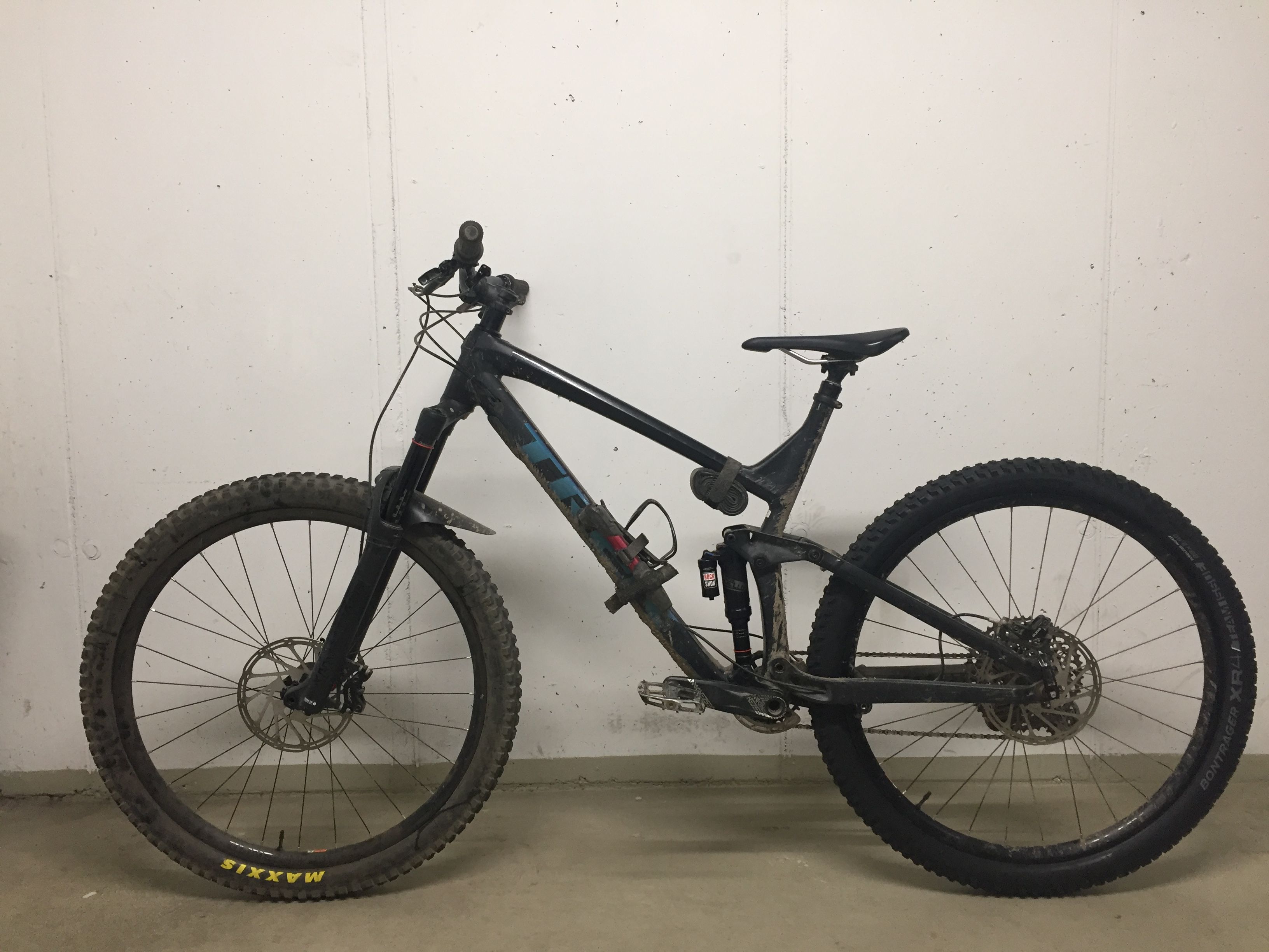

Hi, das ist meines. Bin sehr zufrieden, nutze es aber mehr als Am plus. Geht auch Bergauf sehr gut, eigentlich fast kein Unterschied zum Trek Fuel Ex.
Greets Roland

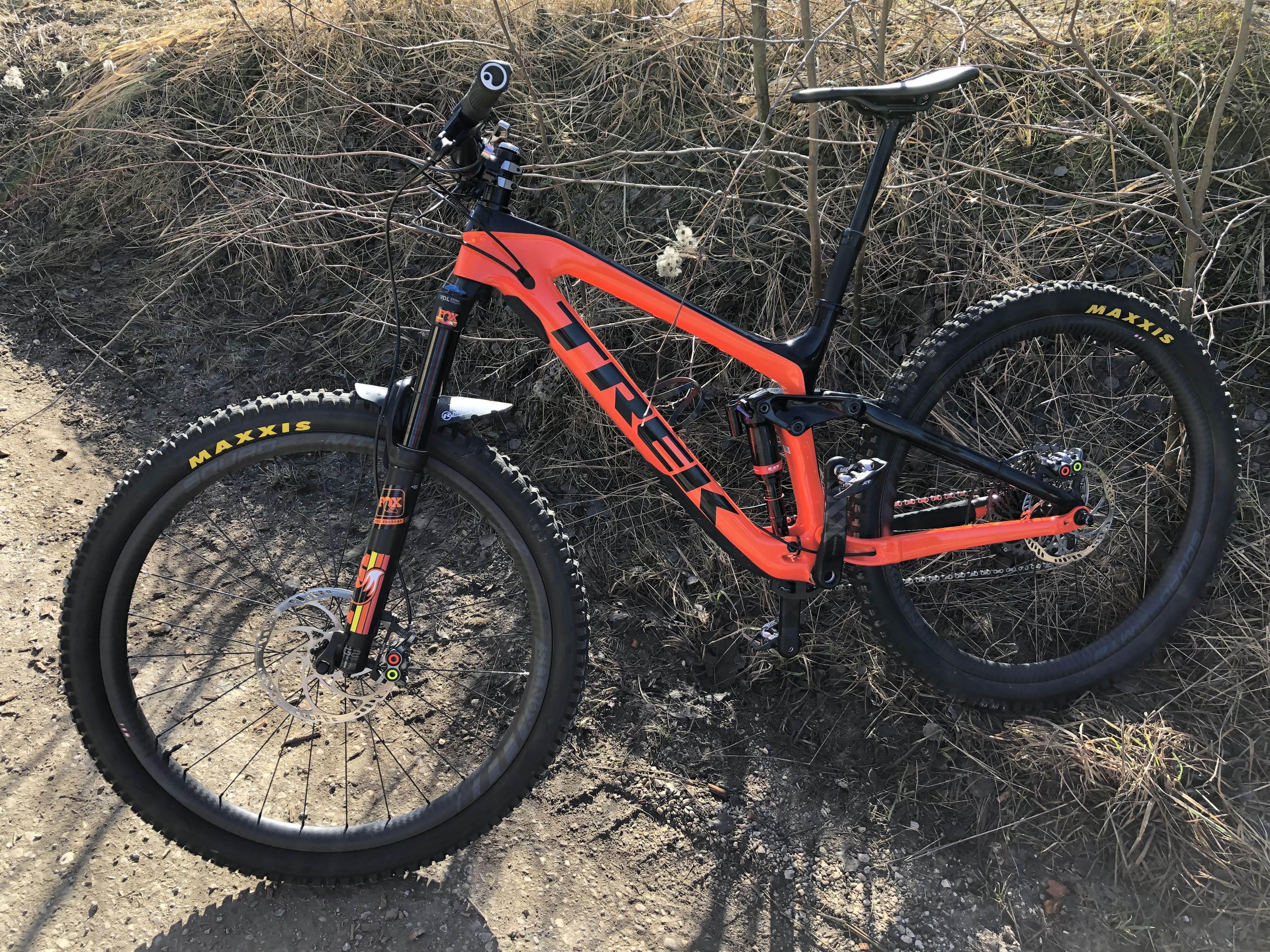

Habe beim Slash 8 Alu den reaktiv thru shaft Dämpfer mal gegen einen RS SuperDeluxe Luftdämpfer getauscht.
Bergab fühlt sich das Rad deutlich satter an und man rauscht nicht so stark durch den Federweg.
Der Originaldämpfer war dafür etwas effizienter und straffer.
