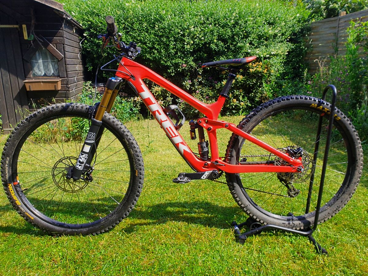

Ich habe grade auf DHX2 Factory umgebaut(230x60 ohne Modifikation, vermutlich würden auch 62,5mm Hub passen), mit der normalen Feder allerdings(190€ für ne Feder, spinnen die??).
Fazit nach einer langen und Tiefenmeter lastigen Ausfahrt: ein neues Bike!!!
Wenn ihr fragen habt zwecks der Aufnahmen und Dämpferbolzen meldet euch gerne, hat einiges an Recherche und Telefonaten mit Trek und Stephan Huber gekostet aber nun ist es perfekt und passt wie angegossen ?
Schau mal nach einer EXT-Feder - die sind teils noch leichter wie die SLS und wenn Du genau weißt welche Härte du brauchst gibst die für einen guten Kurs oft auf dem Gebrauchtmarkt.
SA-Spacer zur Aufnahme, da anderen Innendurchmesser bedenken!
@Freakozead Könntest du freundlicherweise die Teile auflisten die für einen Umbau auf Stahl benötigt werden?
nötig sind Buchsen von Stephan Huber(oder irgendjemand anders, der dir Buchsen anfertigt. Und zwar für die Obere Aufnahme 12,7mm mit 10mm Bohrung, Einbaubreite 60mm.
Untere Aufnahme ebenfalls 12,7mm mit 10mm Bohrung mit 50mm Einbaubreite und 5mm Versatz(eine Seite 10mm länger als die andere).
Dazu brauchst du je nach dem noch die Dämpferbolzen von Trek, welche unter https://www.hibike.de/trek-suspensi...ba5bb01dacc9d508f615213969fb9ee4#var_91266149 zu finden sind(oben und unten den gleichen Bolzen.

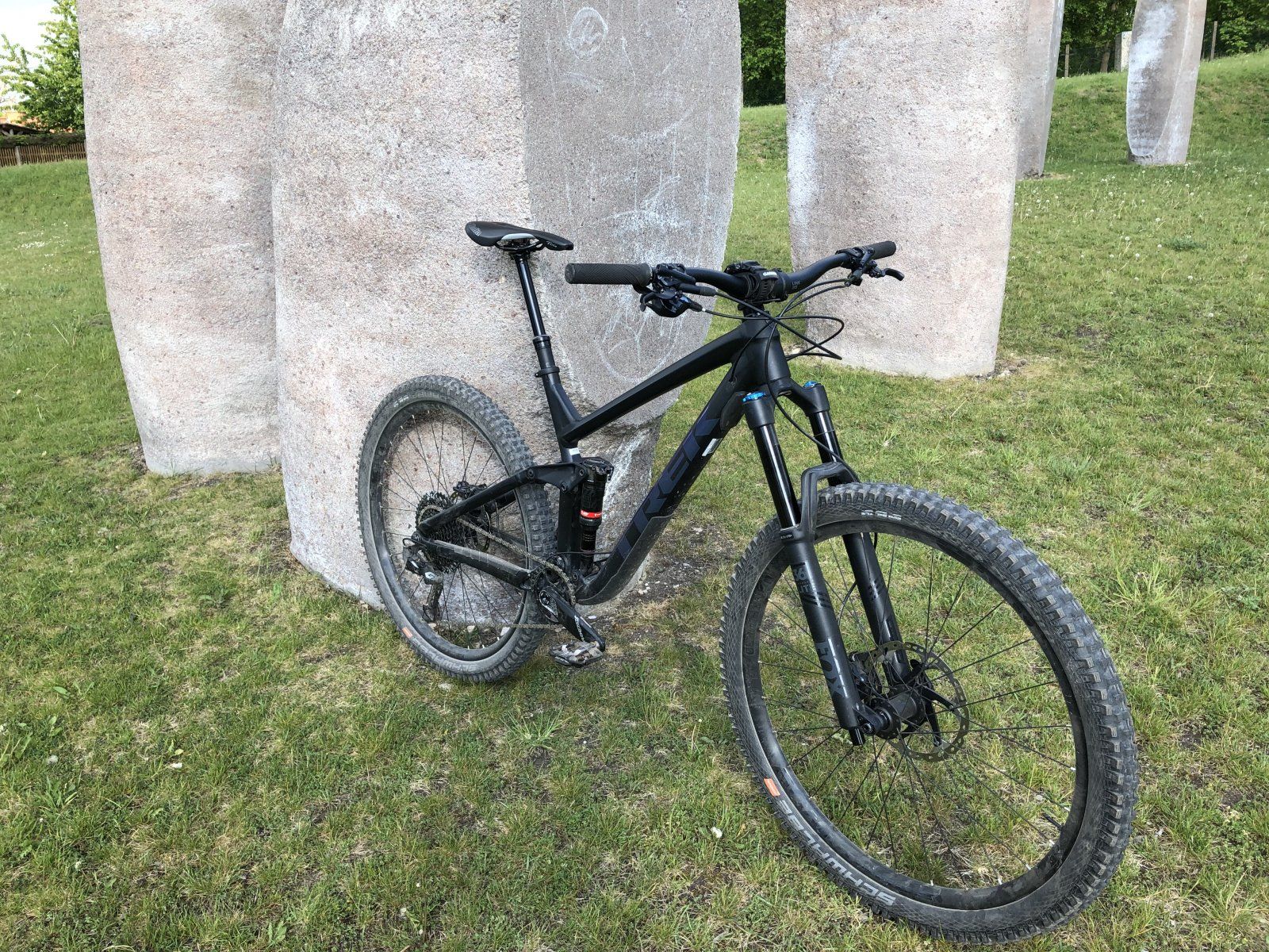

Mein Slash nach den ersten zwei Wochen. Getauscht habe ich bisher die Gabel, weil es ein gutes Angebot war und die Yari das Potential des Bikes leider sehr einschränkt und die Bremsen direkt beim Kauf, weil ich eher Shimano Fan bin. Ansonsten ist das Bike super vielseitig und ich bereue den Umstieg von 27.5 nicht.
