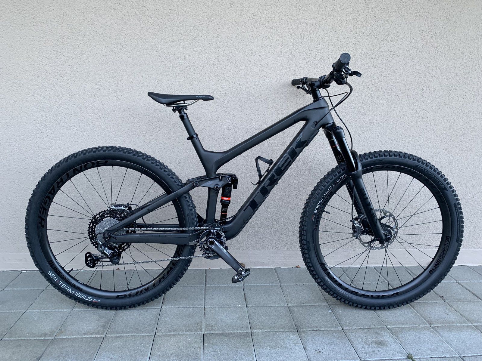

Viel Spaß mit der Klapperkiste!? Sieht gut aus! Fast so schön wie mein ehemaliges!
Klapperkiste passt jetzt sowas von gar nicht zum Slash. Bin noch nie so ein ruhiges Bike gefahren... Da hört man definitiv nur die Abrollgeräusche der Reifen.
Gut habe auch komplett AXS also nur Bremskabel, trotzdem denke ich die XTR Variante dürfte ähnlich leise sein...
@scth Wünsche Dir Viel Spass mit dem Teil...
Vielen Dank, aber das Bike kam mir alles andere als klapprig vor ;) Schönes Bike hattest du da!
Also von der XTR hört man gar nichts oder es wird durch die Abrollgeräusche übertönt. Mal sehen wie es nach ein paar km aussieht bzw. anhört.
War doch mehr ein Scherz! Slash super, leise Nabe ein Traum! Bei meinem Slash nervte mich etwas das Knacken im Steuersatz (KnockBlock), ab und zu Geräusche der Züge im Rahmen und Anfangs den lauten Hinterbau durch die Kette. Leider hat da ja Trek immer noch wirklich nichts gegen unternommen! Hatte mir bei meinem ersten Rahmen selbst was gebastelt was dann viel leiser war und den Lack geschont hatte. Ansonsten ist der Slash wirklich ein tolles Bike - meiner Meinung nach einer der steifesten Rahmen auf dem Markt. Viel Spaß und viel Airtime damit!?
