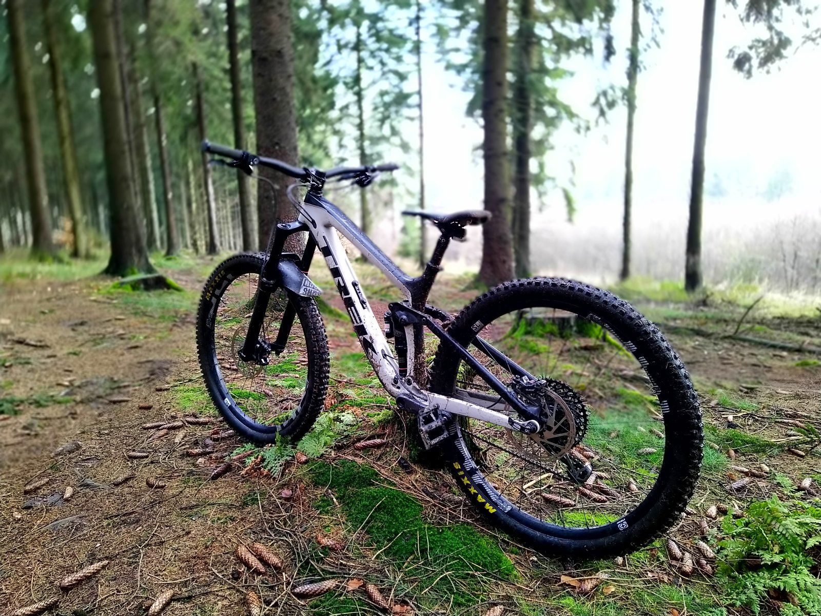

So hab dem Hobel ein paar Updates verpasst und heute mal ausgeführt.
Lyrik RC2
Super Deluxe MST
E*13 TRS Race Carbon
Lyrik RC2
Super Deluxe MST

Wie fühlt sich der Dämpfer im Gegensatz zum Seriendämpfer an? Lohnt sich ein umstieg?
Welche EBL hat der Dämpfer? Welche Zubehör hast du benötigt um den Dämpfer in dem Rahmen zu fahren?
Überlege auch auf den Super Deluxe umzusteigen.. finde aber nur den Dämpfer in der 230x60mm Variante...
Danke schonmal vorab.

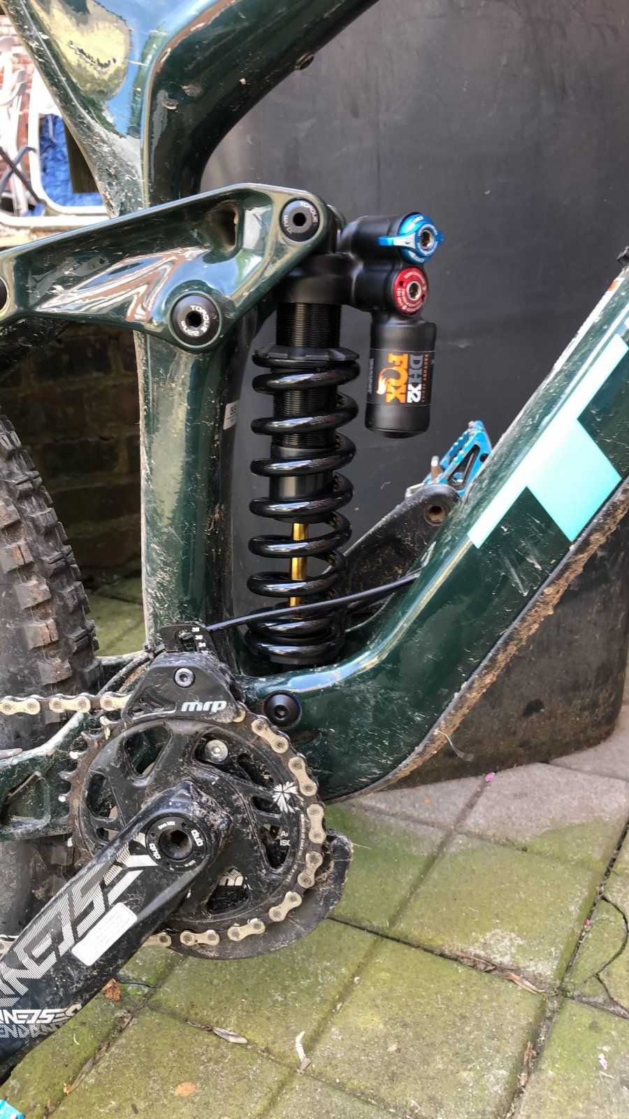

Also 60mm ohne Hub Verkürzung auf 57,5? d.H. die vollen 60mm. Stößt nirgends an? Könntest mir von der Aufnahme oben und unten ein Bild schicken, dann könnt ich mir mal die Buchsen anschauen wie das aussieht..
Schonmal dir danke ?
Ich habe grade auf DHX2 Factory umgebaut(230x60 ohne Modifikation, vermutlich würden auch 62,5mm Hub passen), mit der normalen Feder allerdings(190€ für ne Feder, spinnen die??).
Fazit nach einer langen und Tiefenmeter lastigen Ausfahrt: ein neues Bike!!!
Wenn ihr fragen habt zwecks der Aufnahmen und Dämpferbolzen meldet euch gerne, hat einiges an Recherche und Telefonaten mit Trek und Stephan Huber gekostet aber nun ist es perfekt und passt wie angegossen ?
