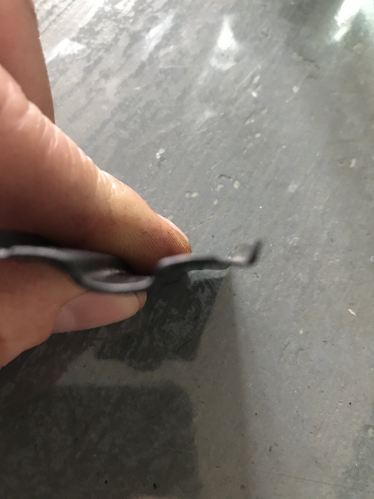

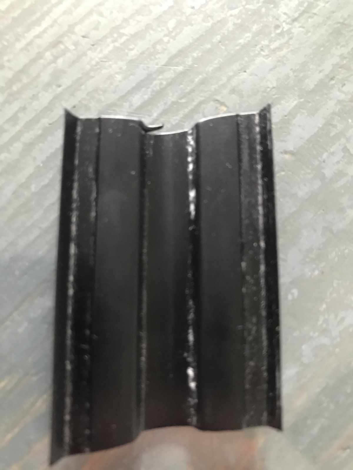

Aussen an der dünneren Stelle wo dann die Reifenwulst sitzt 0,6mm und innen 1,2mm.
Was auch zu Problemen bei der Demontage füren kann da am übergang eine leichte Kante ist
