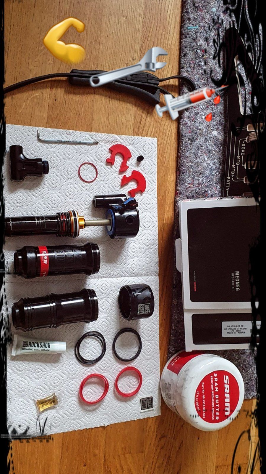

Wie viel denn. Token und Bänder bei welchem Gewicht? Bin eigendlich vom Hinterbau recht angetan aber das Gabel Setup passt nicht recht.
Ich bin max. Druck gefahren und war trotzdem bei 35% SAG, im Fox fahre ich aktuell 27% und es passt perfekt.
Der Re:aktiv Dämpfer war mir doch nicht sensibel genug. Der Hinterbau kann es aber wie ich jetzt merke.
Tokens max im Dämpfer und 2 Bänder im MegNeg bei 110Kg Gesamtmasse

Hello zusammen
Kurzer erster Eindruck
1 Tag alpine Enduro Tour mit 170mm Airshaft , Charger 2 und MegNeg... .mega!....das Bike hat popp ohne ende.. super sensibel im Mittleren Federweg , pedaliert sich top, genügend endprogression.
20% Sag Gabel, Rebound 9 von zu, HSC 1 LSC 2 von offen
30% sag Dämpfer Rebound 2 von zu. Token 0 | Bänder 2.
Heute geht es in bikepark
Nach 4 Abfahrten....2 x DH Strecke 2x Enduro Natural......durchweg positiv. Das Bike hat genialen Support im Mittleren Federweg...fährt sich mit viel Popp....die Abspringen bei Jumps gelingen völlig kraftlos....kleine Impulse und das Bike fliegt wohin ich will.....in Schellen kurvenwechesln kannten das Heck durch leichte Impulse in jedem Anlieger pressen und bekommt super Feedback.
Auf der äußerst ruppigen DH Strecke gibt das Fahrwerk viel Sicherheit und speed....enorm schluckfreudig und der Dämpfer saugt sich amBoden fest....
Bisher kein Durchschlag ....aber fast 100% Federweg.....
Bin positiv überrascht wieder Umbau das bike positiv verwandelt hat.

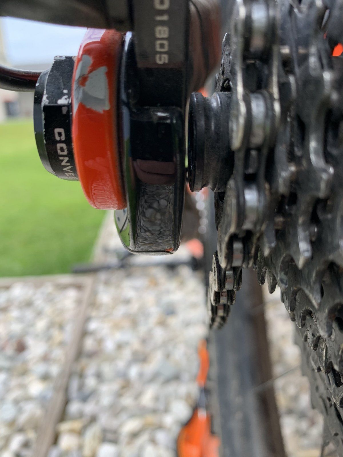

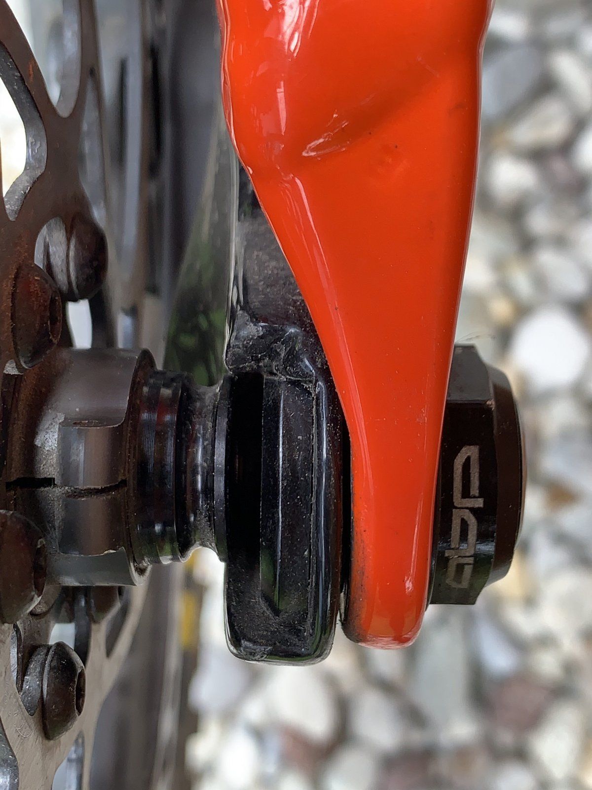

Bei meinem Slash hat das hintere LR recht viel Spiel, wenn ich es ohne Steckachse einbaue. Erst durch das Reindrehen & Anziehen der Achse wird der Hinterbau dann sozusagen auf das richtige Maß zusammengezogen. Von den Dimensionen her passt alles (Boost LRS, 148mm), trotzdem finde ich so eine "Passgenauigkeit" etwas seltsam. Ich gehe mal davon aus, dass das aber so passt?
