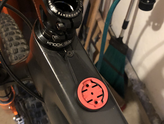

Bin gerade dabei mein Slash für das nächste Jahr fit zu machen und wollte das Garmin für größere Touren vom Lenker weg haben und hab dafür ein wenig mit dem 3D Drucker rumprobiert. Noch nicht optimal, für die erste Testfahrt reicht es aber. Hab es so gestaltet, dass alle üblichen Befestigungsstandards passen...

Cool... sowas würde mich auch interessieren. Würdest Du die Daten für den 3D Drucker teilen, wenn es ausgereift ist?
Bin dafür auch gerne bereit was zu bezahlen?

Mega gute Idee der Befestigung :) Sieht fast marktreif aus! Müsste man doch auch wirklich auf andere Treks übertragen können.

Sollte theoretisch auf alle Räder mit Knock Block passen.
Die zweite Version habe ich inzwischen fertig und ist gerade in der Produktion. Hoffe ich bekomme sie noch vor Weihnachten. Diesmal 2 verschiedene Versionen, einmal direkt für garmin, einmal adaptierbar (wie die obere)
Teile die CAD natürlich gerne, sobald es fertig ist. Wobei ich die Konstruktion auf den HP MLF ausgelegt hab (Ob das mit den üblichen China FDM Dingern klappt, müsste dann noch ausprobiert werden)
