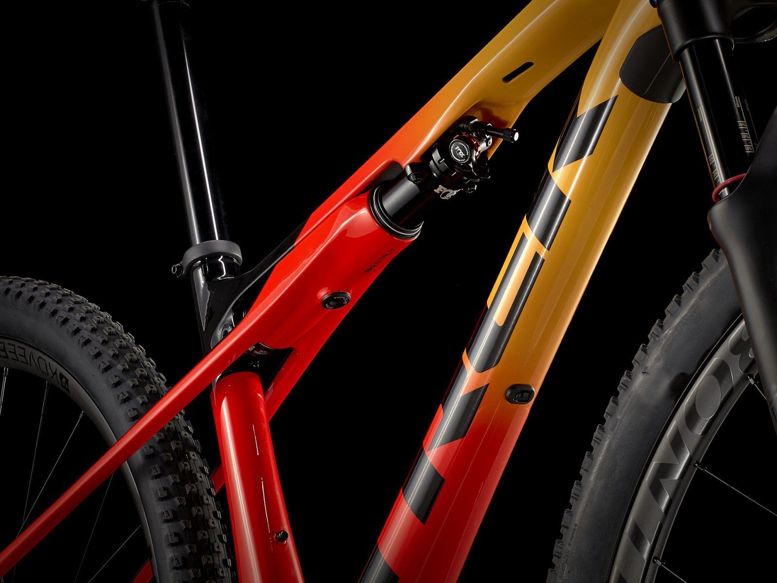

Hat schon mal jemand mit den Volumenspacern experimentiert?
Der Hinterbau meines Supercaliber könnte zum Ende des Federwegs progressiver sein.
Ich wollte demnächst mir den nächsten Spacer montieren um es einfach nur zu testen. Ich wiege um die 85 kg und merke, dass ich den gesamten Federweg ausnutze wenn es ruppig wird. Dass man eine Progression bei dem kurzen Federweg wahrnehmen kann, gegeben, dass nicht alle 60mm vom Dämpfer kommen, bezweifle ich persönlich, gebe ich aber zu, dass ich nicht so viel Ahnung habe. :)
Für alle, die dran denken, beim 9.7 von der Sram NX Kassette auf GX oder höher aufzurüsten.
Dafür benötigt man einen speziellen Bontrager XD-Freilauf.
Kostet 99,- ohne Sperrklinken und Federn. Die kann man aber vom alten Freilauf umrüsten.
https://www.trekbikes.com/de/de_DE/...id-drive-11/12-speed-xd-driver-body/p/552411/
https://www.trekbikes.com/de/de_DE/...apid-drive-108-freilaufsperrklinken/p/552414/
https://www.trekbikes.com/de/de_DE/...ive-108-freilauf-sperrklinkenfedern/p/552415/
Ich habe den grossen Spacer (lila) im Strut drin (fahrfertig 90 kg) stärkere Progression merken…eher nicht…man merkt aber, dass der Dämpfer nicht mehr durchschlägt…das bottom out mit dem recht hässlichen Geräusch „fehlt“ dann…habe aber alle dazu nötigen Werkzeuge parat und halte dich an das Manual von Trek bzw. die Anleitung bei YT
