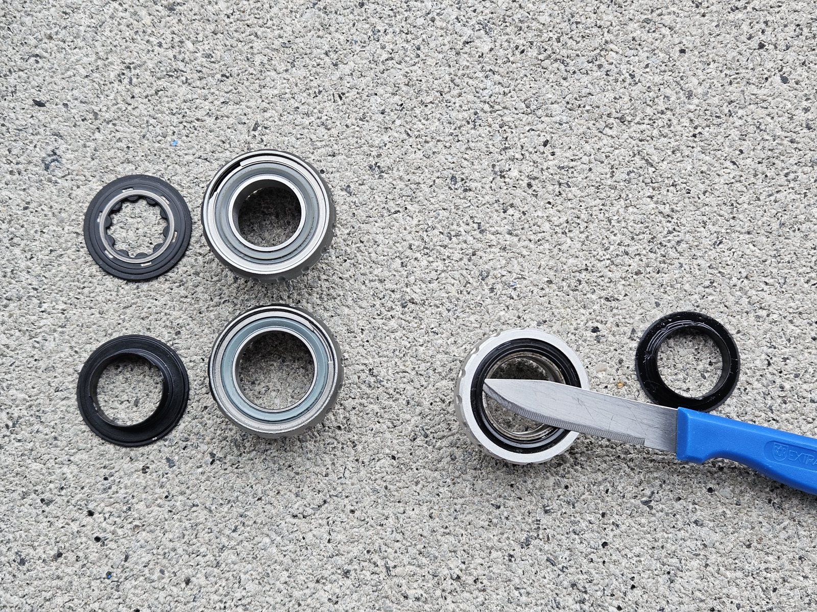

Probleme verstehe ich jetzt nicht ganz. Im Bild links ist GXP (oben Non-Drive-Side, unten Drive-Side) und rechts Shimano Mountain xyz, Drive-Side (Non-Drive-Side ist genauso). Beide System sind ähnlich, aber nicht gleich.
Bei Shimano muss man auf beiden Seiten die Kunststoffhülse rausdrücken und kommt dann an die Dichtscheibe. Diese berührt gar nicht den Lagerinnenring, sondern man kommt gut mit einer Messerspitze dazwischen. Das Lager wird gedichtet durch das Zusammenspiel mit der Kunststoffhülse, die eine weitere Dichtlippe auf der schwarzen Dichtscheibe hat.
Bei GXP berührt die Dichtscheibe wie üblich den Lagerinnenring. Die Non-Drive-Side hat die Scheibe mit den Innenzahnprofil und die hat eine eigene Dichtlippe auf der grauen Dichtscheibe. Die Drive-Side hat auch eine graue Dichtscheibe, die den Lagerinnenring berührt. Und wie bei Shimano eine weitere Dichtlippe auf der grauen Dichtscheibe zur aufgedrückten Kunststoffhülse.
Die grauen Dichtscheiben bei GXP sind wie bei normalen Rillenkugellagern etwas schwerer herauszubekommen als bei Shimano (wo zwischen Lagerinnenring und Dichtscheibe ein Abstand ist). Aber geht mit der Messerspitze genauso. Die aber ansetzen am Aussenring (weil dort die Dichtung gegen Aussenring fest steht) und lieber nicht die feine Dichtlippe zum Lagerinnenring belasten.

Danke! Jetzt habe ich es kapiert dank Bild und Beschreibung.
Ging mit dem kleinen Messer und vorsichtig rundum hebeln letztlich problemlos ab.
Nach Entfernung der Kunststoffhülse und Dichtring kam das Lager zum Vorschein. War völlig fettlos und die Kügelchen korrodiert.
Habe jetzt versucht das zu säubern und erst mal leicht gefettet. Habe es in die Wärme gestellt und lass es mal einwirken. Nach dem ersten Drehversuch läuft es jetzt schon mal besser.
Jedenfalls ist es einen Versuch wert und besser, als die Teile wegzuwerfen.
Ich kann mir vorstellen, wenn man diesen Service etwas frühzeitiger macht, z.B. im Frühjahr nach der Nässephase, dass man die Dauerhaftigkeit und leichten Lauf deutlich erhöhen kann.
