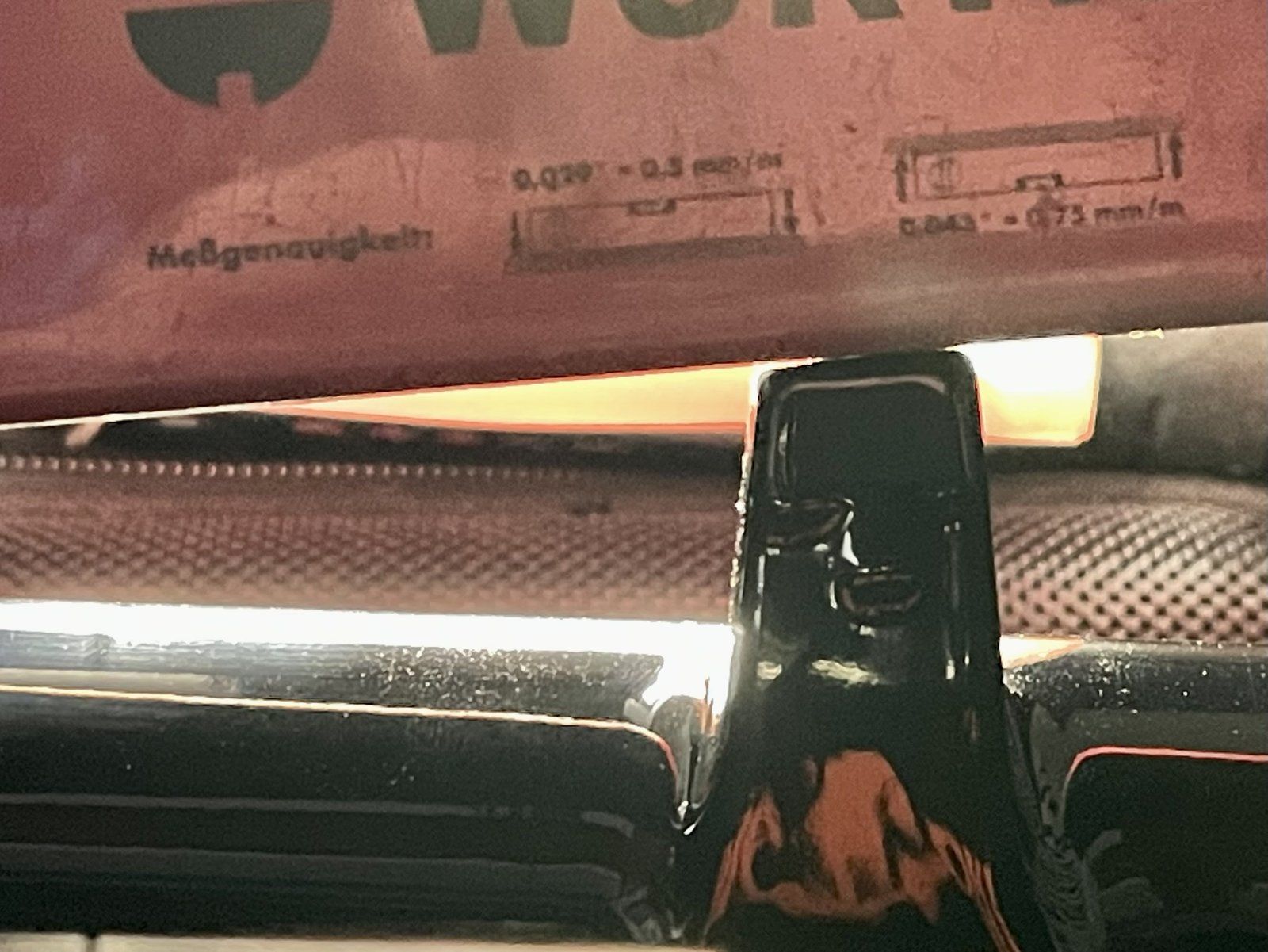

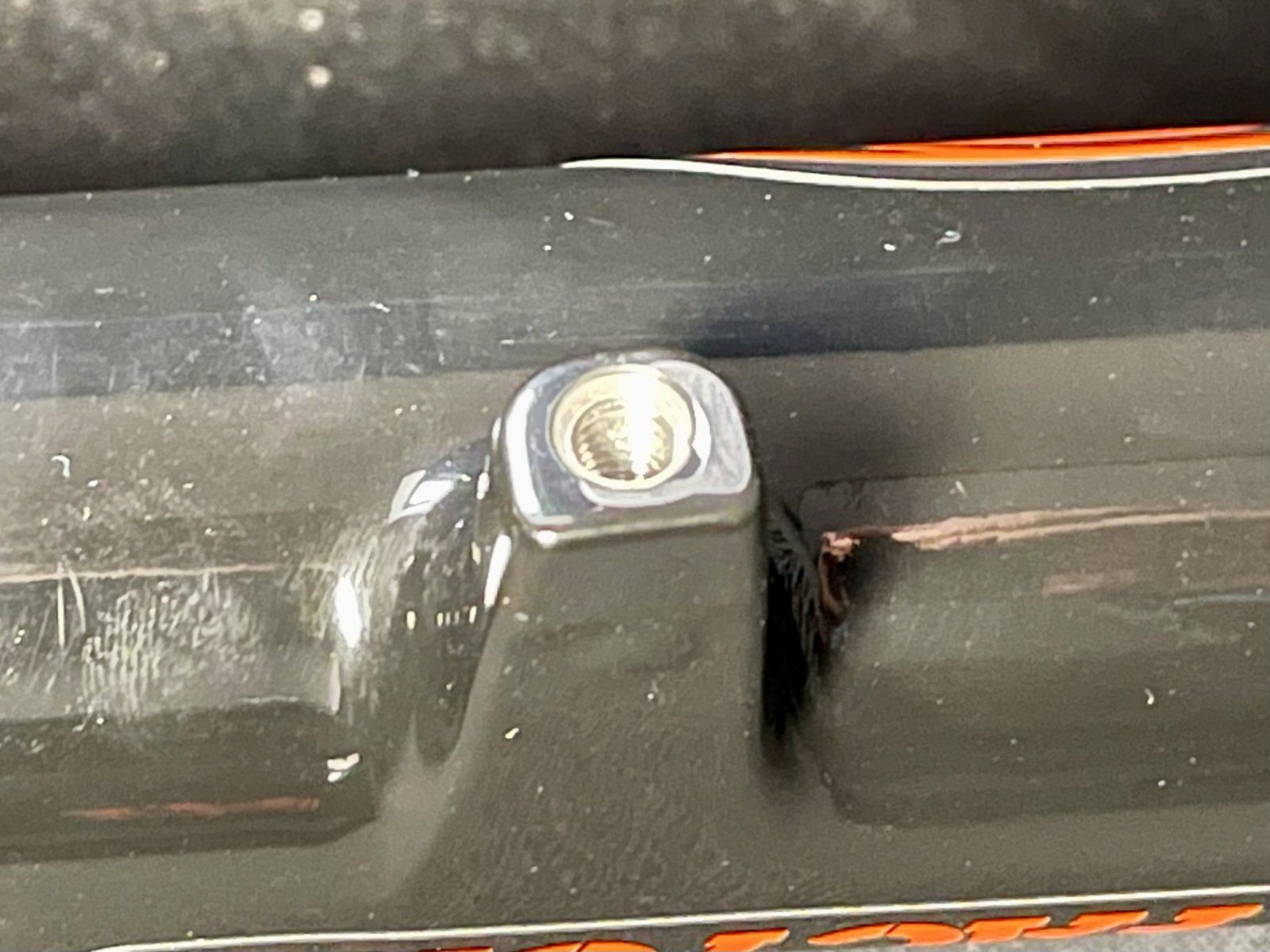

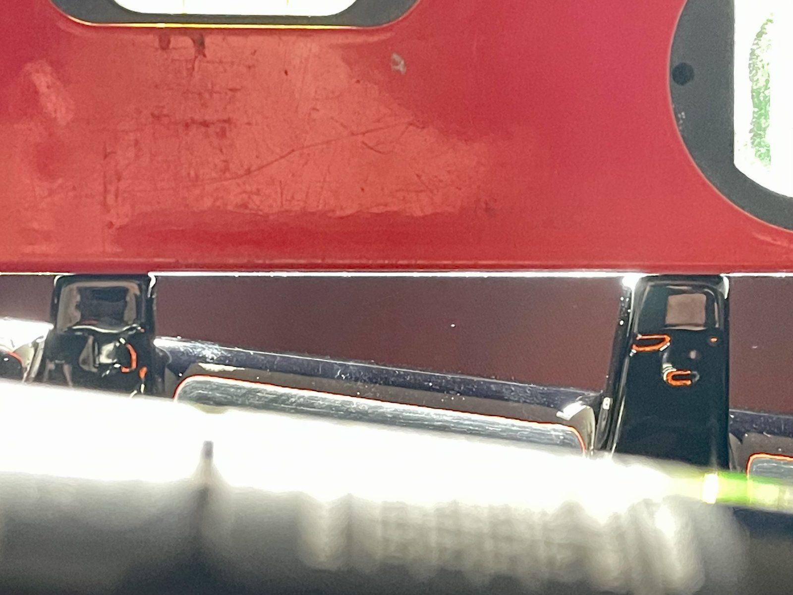

Genau so ist es, und wenn ich ehrlich sein soll, würde ich lieber eine Hope nehmen und die Differenz in eine PM-Fräse investieren (wenn Geld noch eine Rolle spielt)! Am Ende hat man die "teuerste und Beste" Bremse an einer "schiefen" PM Aufnahme montiert und meckert dann warum der DP "matschig" ist 🤷🏻‍♂️ 🤦🏻‍♂️ 👍
Wobei man mit der Fräse auch aufpassen bzw. wissen muss was man da tut!
Servus,
hattest du den Fall schon, dass du bei der PM nachbessern musstest? In welchem Bereich sprechen wir da?
So nun hab ich mich doch irgendwie für die Trinity entschieden und sie auch ergattern können.
Ich bin schon ziemlich gespannt ob sie meine cura besser ersetzten kann.
Glückwunsch, ein Bremsbericht wäre sehr nett ;-)
Servus,
Ja, 2x Fox 38 (siehe Bild, Auflagefläche lackiert bzw. nicht plangeschliffen danach) und Propain Spindrift4 AL. Nach der Erfahrung mit der Fox hab ich mir die Parktool-Fräse gekauft.
Die Austauschgabel war dann etwas Besser
War halt nur ne Frage der Zeit bis sich der Lack gelöst hätte 🤷🏻‍♂️
Beim Spindrift waren die Flächen ebenfalls überlackiert und beim Anlegen des Parktools hat es definitiv nicht nach rechtem Winkel ausgesehen 🤦🏻‍♂️
Klar, mit der Zeit bremst sich auch sowas "raus", wenn sich die Beläge anpassen, aber darauf hatte ich keinen Bock zu warten 😒 Das muss nicht aufs mü passen, während der Fahrt verzieht sich eh alles "so stark" dass das am Ende auch wieder egal ist 😅 🤷🏻‍♂️

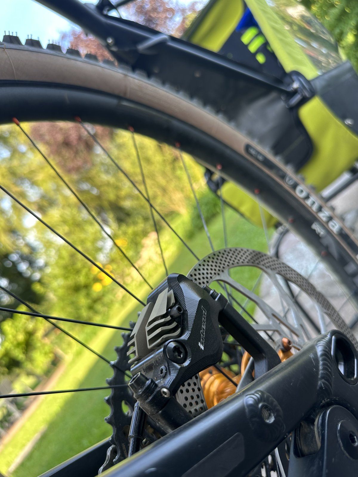

Hab nun auch die ersten Runden mit der Trinity hinter mir.
Zwar nur kurze Abfahrten dafür mit Zusatzgewicht hinten Dran.
In Form von meiner Tochter im Anhänger:D
Erster Eindruck ist durchwegs positiv.
Verarbeitung ist einfach top und dass Entlüften war ein Kinderspiel.
Einzig bei der Montage hatte ich etwas Probleme vorne mit meiner PunshDisc 2,3mm dass ich die Kolben mit offener Belüftungsschraube zurück drucken musste da ich die Scheibe nicht durch die Kolben brachte.
Vorne fahre ich sie mit Trickstuff Power, Bremsleistung ist der Hammer. Hinten habe ich noch dass Problem dass die Power Beläge nicht mit der PunshDisc harmonieren diese singen beim leichten schleifen der Bremse unüberhörbar.

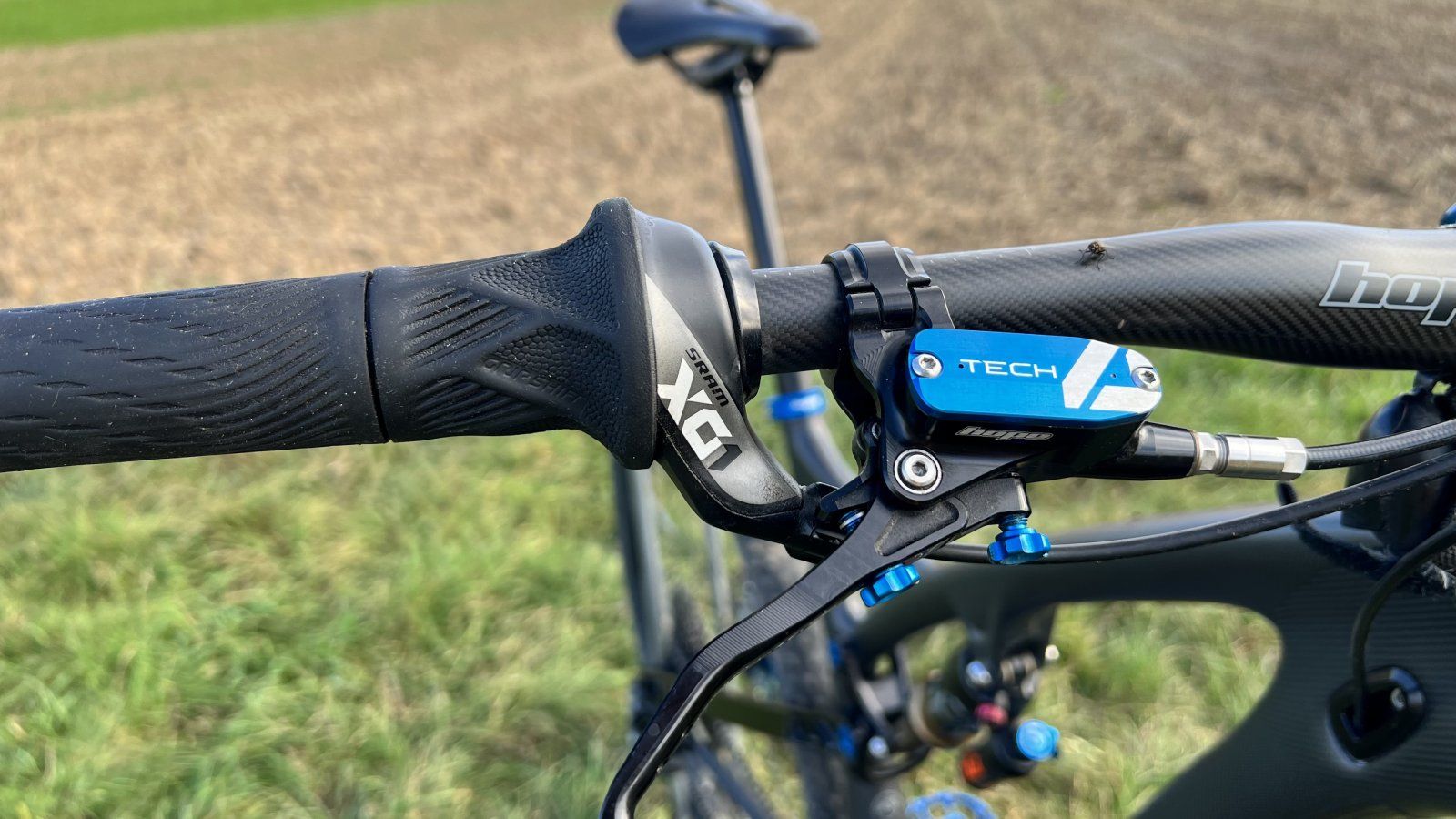

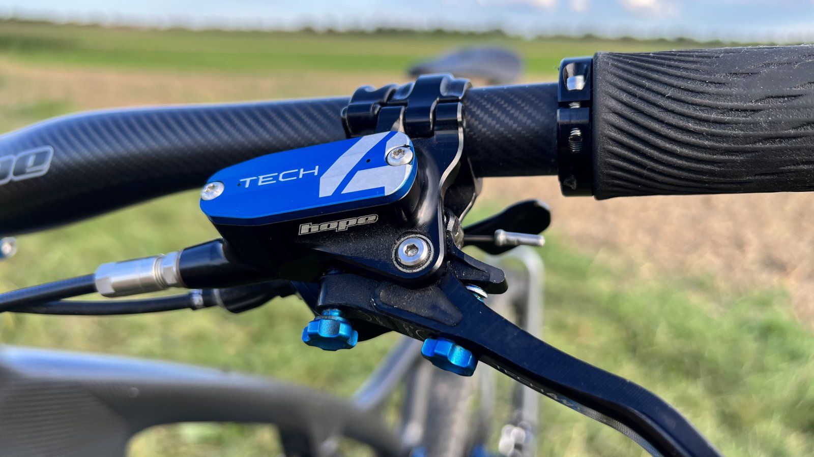

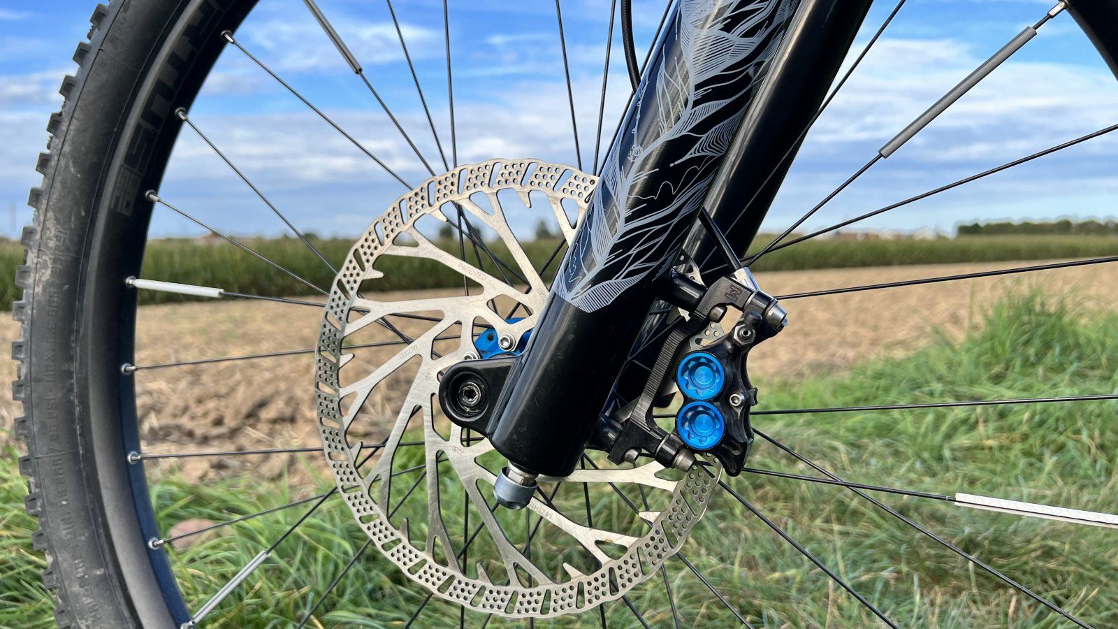

Ich fahre die Hope Tech 4 E4 auf meinem Hope HB Trailbike! Bremsleistung in der Kombi mit 223 Galferscheibe vorne und grünen Galferbelägen definitiv top! Habe Fahrfertige 95 kg und fahre gerne techische Trails! Kann die Bremse da empfehlen :-)!
