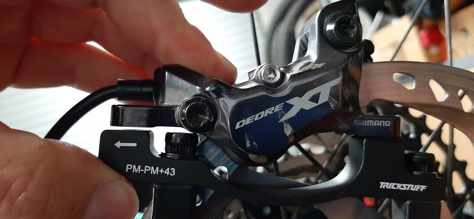

Hallo zusammen ich habe heute versucht den oben genannten Adapter hinten an mein Bike (Giant Reign 1 2020) anzubauen.
Leider stößt die Befestigungsschraube des Adapters an den Bremssattel, sodass ich diesen nicht fest auf den Adapter Schrauben kann... Bremse Shimano XT 8120. Gibt es dafür andere Schrauben? Mit flachem Kopf?

Oh sehr schön... dann fang ich mal an zu suchen...
Edit:
Ich finde solche mit flachen Kopf nicht. Wo ist das Bild denn her? Oder wer vertreibt diese Schrauben. ..
Grüße Johannes
Schreib uns doch einfach eine kurze Mail mitsamt dem Foto. Bekommst dann zwei passende Schrauben geschenkt (bitte beziehe dich auf diese Korrespondenz). Und lass die Unterlagscheibe unter dieser Schraube weg - die braucht es da nicht. Im Gegensatz zu den beiden PM-Schrauben, bei denen immer U-Scheiben benutzt werden sollten.
