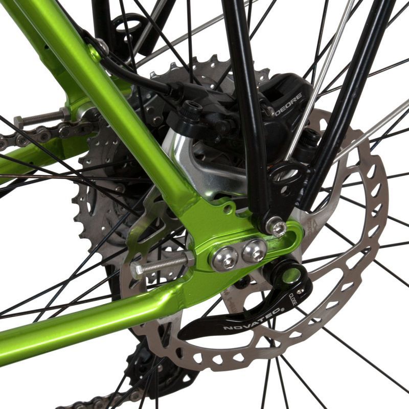

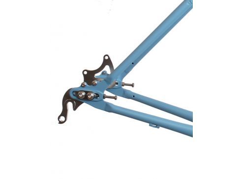

Das könnte an sich ein Top-Rahmen sein, wenn man etwas für eine Rohloff Speedhub benötigt; mA technisch besser als das Surly Troll und das INTEC.
Allerdings hat er serienmäßig kein Schaltauge dran.
Evtl. könnten die INTEC Ausfallenden passen.
Einfach bei Poison nachfragen, bei mir haben sie am Chromat auch entsprechend geändert.
Ein Ausfallende ohne Schaltauge und eins mit IS statt PM. (für Nabennaufbau)
zum Vergleich:
Standard ausfallenden vom Chromat
für 2018 ist aber wohl PM standard

Sieht nach Troll Klon aus, aber mit horizontalen Ausfallenden
Das stimt nur halb, das Design war natürlich vom Troll inspiriert (ist ja ein schönes Rad!), und kommt auch vom selben Hersteller, aber die Geo ist deutlich tourenlastiger (kürzeres Oberrohr, längere Kettenstreben), und esist für die Verwendung mit Kettenschaltung und Scheibenbremsen optimiert.
Da fehlen mir jetzt die Bremssockel
Unbenutzte Bremssockel, oder umgekehrt unbenutzte Scheibenbremsaufnahmen finde ich schrecklich, "Alleskönner"-Ausfallenden, die nichts so richtig können, auch!
