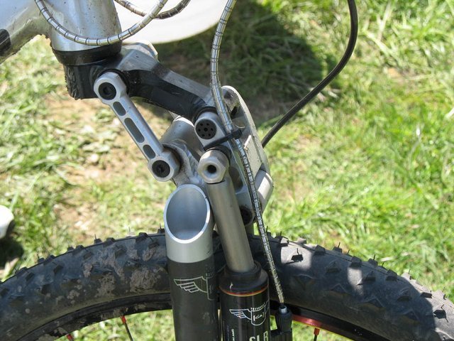

was war denn am Sonntag mit deiner Gabel passiert? Sah ja abenteuerlich aus. Hat es da nur den Dämpfer abgeknickt oder hat die Gabel auch noch was abbekommen? Auf jeden Fall ärgerlich. Hoffentlich gibt es da was auf Kulanz von GA.
Grüße, schuldti

Meines Wissens is ihm mal wieder der Dämper abgerissen. Und, auch wenn GA sehr kulant ist, nachdem's nich zum ersten mal is, war's das wohl mit der Kilo...
Genaueres von ihm persönlich, wenn er am Dienstag wieder da is. Der Kral Sumava wird erstmal mit ner F80x bestritten...
Ich frage nur, weil ich das mit dem Dämpferproblem schon ein par Mal gelesen habe bei der Gabel und selbst jemanden kenne, der nach mehreren Dämpferschäden umgestiegen ist und vorher ein starker Verfechter dieser Gabel war.
Also hier mal eine genaue Schilderung desProblems.
Auf der 3. Etappe der "Mad East Challenge" bei km 25, ziemlich am Ende einer sehr schnellen, steilen und ruppigen Abfahrt ist beim Anbremsen die Gabel beim Ausfedern komplett durchgeschwungen. Das Parallelogramm ist nach vorne durchgeklappt und hat den Dämpfer abgeknickt. Hab es dann vorgezogen aufzugeben und nicht weiterzufahren. Das ich nicht sonderlich erfreut war könnt Ihr euch ja vorstellen.
Da ich gerade noch in Tschechien bin, morgen ist "Kral Sumava", werd ich die Gabel erst nächste Woche einschicken können. Hab mit GA schon telefoniert und alles geschildert. So ein Fall sei noch nie vorgekommen! Das Problem liegt aber nicht nur bei der Carbon sondern müßte auch bei den Aluversionen passieren können. Kinematik ist ja identisch. Hab jetzt ´ne FOX F80x eingebaut, damit sollte es erstmal keine Probleme geben....

Die neuen Dämfer an der kilo sollen reihenweise gestorben sein, habe ich neulich in Gilserberg beim Marathon gehört. Deshalb sind wohl einige mit älteren Dämpfern oder gleich mit Reba gefahren ;-(
Naja, wird schon. Wenn GA kulant ist und das Problem in den Griff bekommt, wird mein nächstes Bike eine bekommen - eine abgefahrene Gabel gibts derzeit nicht.

Stimmt, noch abgefahrenere Sachen wie oben auf dem Bild hätten nur die AMPs hinbekommen. Und die gibts zum Glück nicht mehr.
Wenn jemand ausgetretene Pfade verlässt und was neues wagt, besteht immer das Risiko, daß mal was schiefgeht. Aber ohne solche Risikobereitschaft gibt es keine Innovation und das Fahrrad wäre wahrscheinlich nie erfunden worden.
Die ersten Teleskopfedergabeln waren auch alle andere als zuverlässig und heute sind sie super zuverlässige Massenware. Aber ohne Risokobereitschaft (auch bei Kunden der ersten Stunde ;-), und langen Athem wird das nix.
Das da oben ist anscheinend noch nicht mal durch einen Stock im Vorderrad passiert. Was ist, wenn das in einer steilen Abfahrt passiert und du danach noch ordentlich in die Bremse langen musst? Ich halte das für Sicherheitsrelevant.
