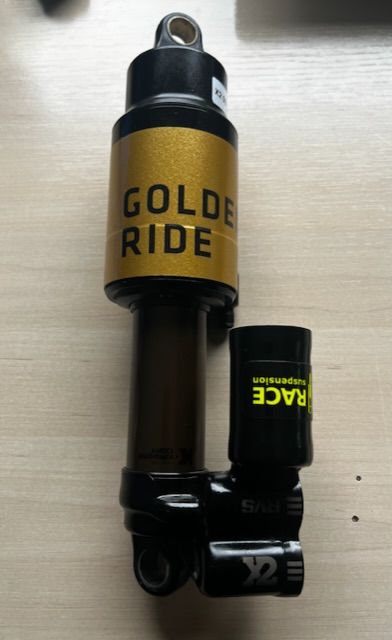

Seid ihr auch schon so gespannt wie ich was da wohl drin stecken mag
Kannst auf jeden Fall davon ausgehen dass das setup wie arsch auf Eimer passt.
Hatte kurz ne 430er Feder ausprobiert. Aber das setup mit der Federhärte wie anyrace das vorschlägt ist perfekt aufeinander abgestimmt.
Alleine das man nicht mehr den struggel hat und dauernd dran rumstellt ist irgendwie auch viel wert. Wenns poppiger sein soll nen klick lsc mehr und wenns kalt ist nen klick weniger. Das wars.
