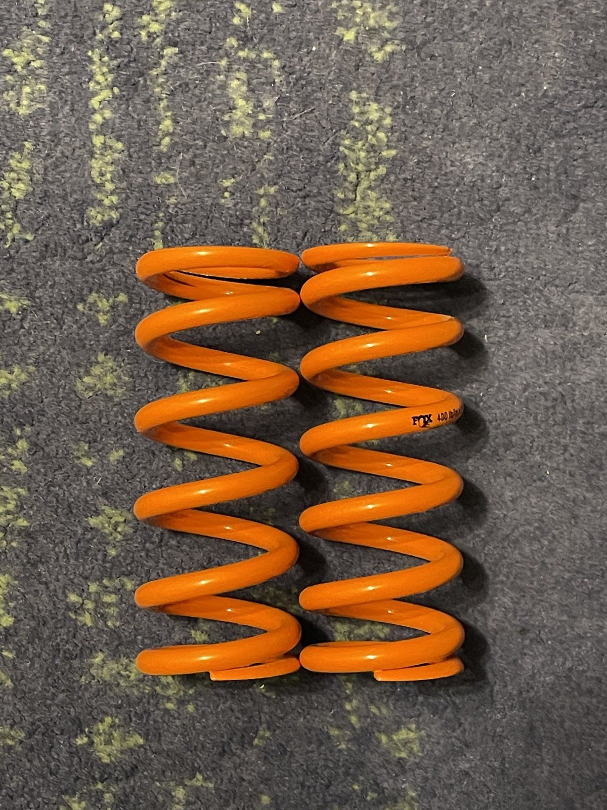

Letztes Jahr beim DH WC bzw. Dialed oder Vital MRB pit bits Federn gesehen die von Hand beschriftet waren mit den tatsächlichen (Mess)Werten. Bei der Fertigung wird mit Sicherheit nicht jede Feder getestet, leider 😪
Habe aktuell zwei da: entweder ist die 450er auf der weicheren Seite, die 400er auf der strafferen oder die halbe Windung mehr bei letzterer machen wirklich 11% Unterschied 😬
