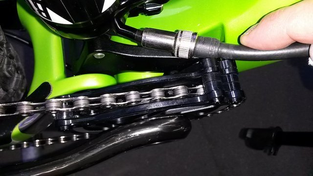

Bei mir past die Pumpe so gerade.
Ich habe die Kettenführung ganz nacht hinten gedreht. Und jetzt past es:daumen:

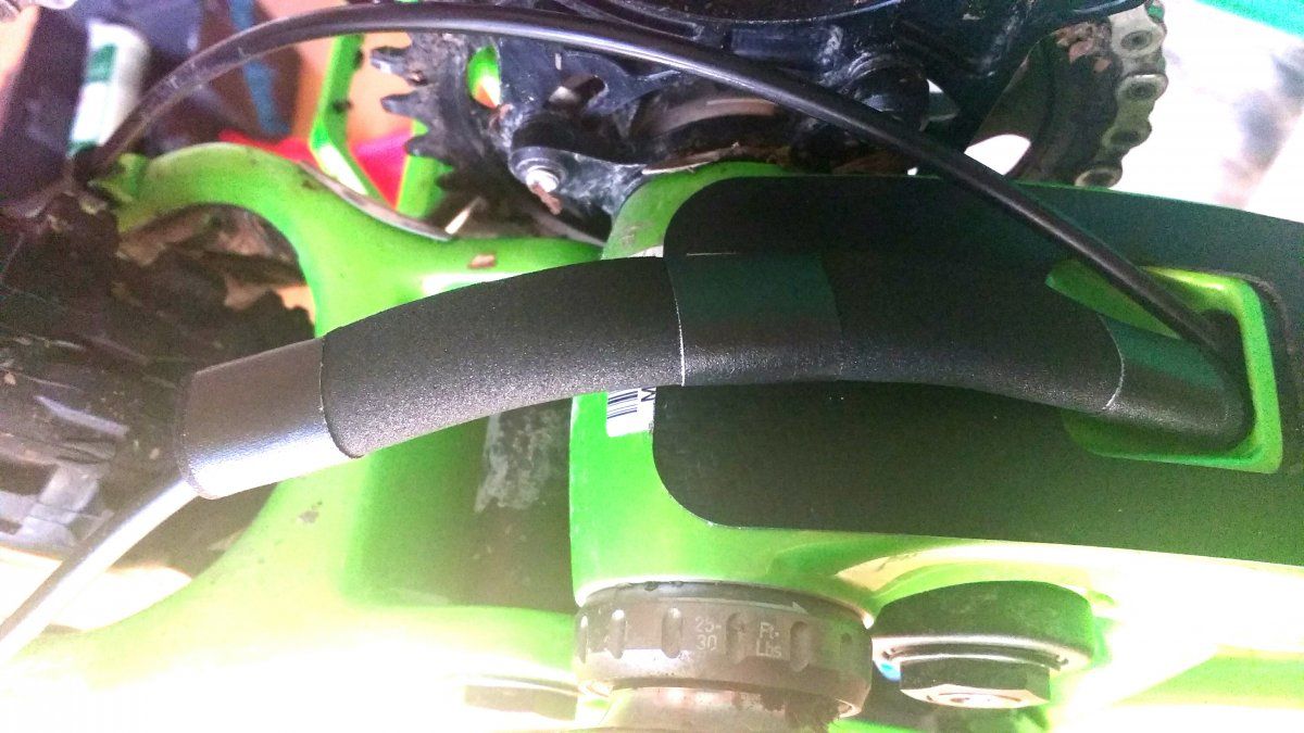

Gib es eine schnelle und elegante Möglichkeit das laute und nervige (Kabel)-Geklapper im Rahmen zu unterbinden (ohne nun umständlich alle Kabel komplett zu demontieren)?
Die (Kabel)-Öffnungen im Rahmen müssten doch groß genug sein, um eine Art "Ummantelung" aus Schaustoff oder ähnlichem um die jeweiligen Kabel in den Rahmen zu schieben? Habe aber noch nix passendes gefunden. Jemand ne gute Idee? (Und kommt mir jetzt nicht mit Bauschaum.. haha :D )

Ich habe einfach aus Moosgummi Papier Streifen geschnitten und mit ein paar Streifen Tessa um die Leitung geklebt und dann langsam über die Leitungen in die Kabelöffnungen geschoben. Seitdem ist Ruhe.
(Nur Bremsleitung und Sattelstützenleitung behandelt)
Danke für den Tipp. Habe die Kabel nun mit Moosgummi auch schön ruhig bekommen :)
Von den Moosgummi-Streifen habe ich pro Kabel fünf Stück in den Rahmen geschoben. Diese sind untereinander mit Angelschnur verbunden, um diese notfalls wieder raus zu bekommen. Als Klebeband habe ich statt Test auf Textilband gesetzt, ist aber vermutlich egal (hauptsache klebt gut).
Der anschließende Test auf dem Münster Dom Vorplatz (Kopfsteinpflaster) war positiv ;)
Von den Moosgummi-Streifen habe ich pro Kabel fünf Stück im Rahmen geschoben. Diese sind untereinander mit Angelschnur verbunden, um diese notfalls wieder raus zu bekommen. Als Klebeband habe ich statt Test auf Textilband gesetzt, ist aber vermutlich egal (hauptsache klebt gut).
Ach, es geht um die austretenden Kabel, unten am Rahmen - nicht IM Rahmen?
Ahhh... ok. Kann man die s weit rausschieben, ummanteln und dann wieder reinschieben, ohne die Leitungen vorher zu demontieren?
(ihr merkt, ich hab keine Lust mehr auf schrauben...)
Auf dem Foto siehst du einen der fünf Moosgummi-Streifen, welche pro Kabel bei mir in den Rahmen geschoben worden sind.
3 einfache Schritte zum (geräuschlosen) Glück:
1. 15-20 cm Moosgummistreifen ausschneiden
2. Um das Kabel, welches aus der Öffnung kommt (da muss man nix vorher rausziehen oder so...) legen und mit Klebeband fixieren (sollte sich noch auf dem Kabel bewegen können)
3. Moosgummi-Ummantelung vorsichtig durch die Öffnung in den Rumpf schieben (die jeweiligen Ummantelungen schieben dann die anderen automatisch weiter. Am besten die einzelnen Ummantelungen mit einer Schnur untereinander verbinden (wenn man diese wieder aus den Rahmen bekommen möchte)
